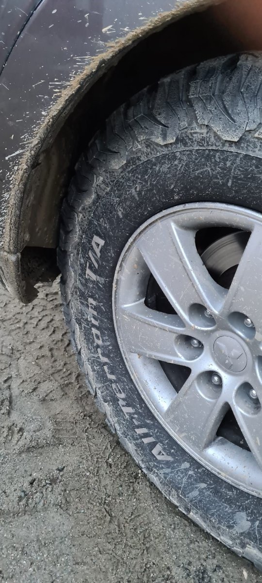

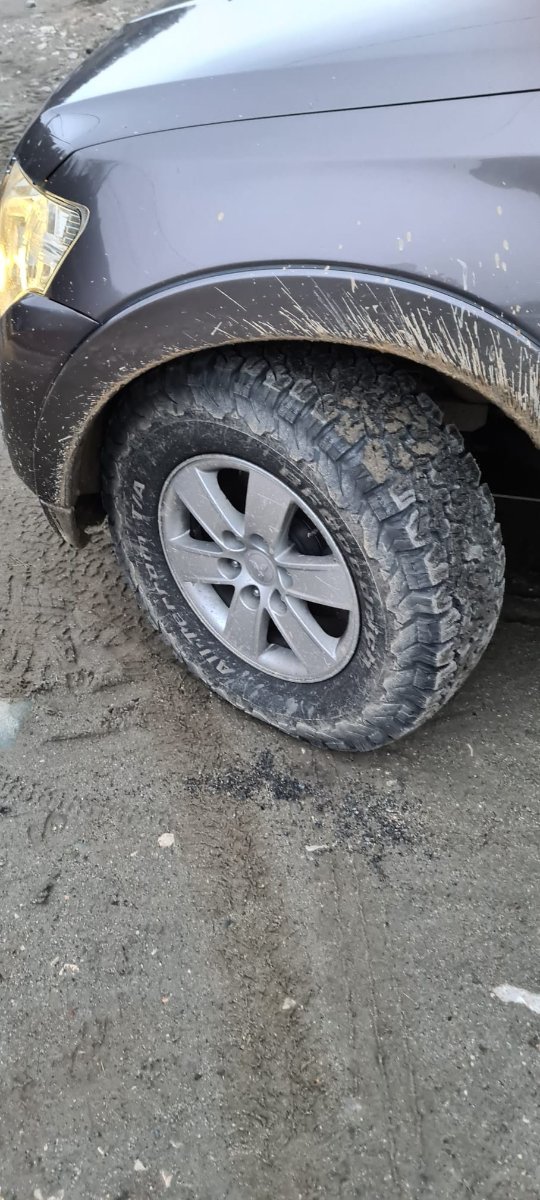

Obineghiobi Postat Mai 12, 2022 Partajează Postat Mai 12, 2022 Salut, si felicitari pentru achizitie! Pentru 32" nu trebuie sa faci cine stie ce modificari aditionale, eu am dat jos aparatorile de noroi de pe fata si am taiat butin din buza barei cat sa nu atinga, mentionez ca am distantiere de 35mm si de aceea am fost nevoit sa fac asta, daca nu montezi flanse este posibil sa nu atinga asa rau. Pentru 33 ar trebui taiat din bara zic eu. Link spre comentariu Distribuie pe alte site-uri Alte opțiuni partajare...
