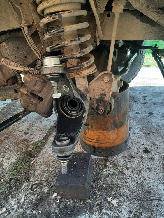

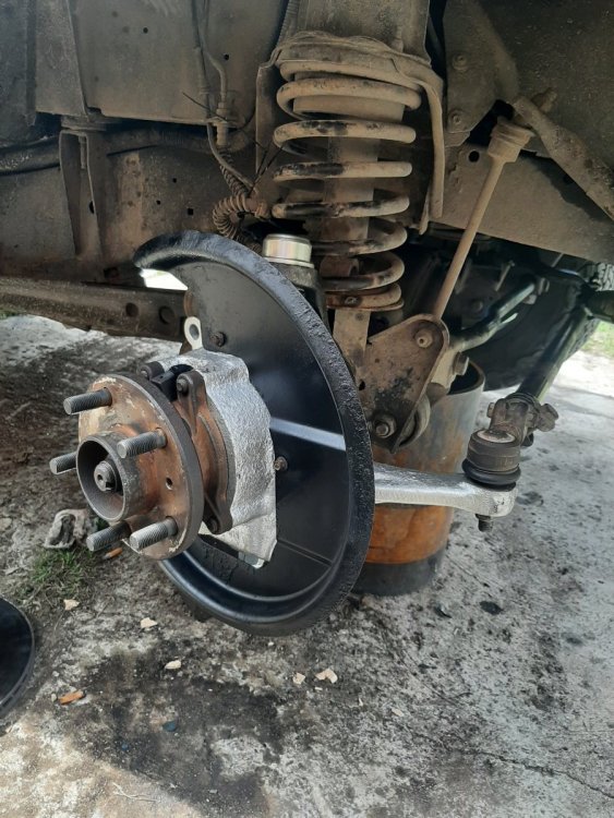

Disco2Cosmin Posted May 3, 2022 Share Posted May 3, 2022 Salut ! Va rog să-mi spuneți dacă am greșit cu ceva. Deoarece am simțit o vibrație în volan am decis sa ma apuc și schimb eu pivotii de dreapta. Toate bune și frumoase, au ieșit puțin mai greu, dar am reușit. După ce l-am introdus pe cel de sus și respectiv cel de jos am depistat ca cel de sus este efectiv blocat, înțepenit.(am atașat și niște poze,video) Crezând ca este un defect de fabrica am pus pauza o zi și am zis sa ma documentez, dar cei 2 mecanici cu care am luat legătura au spus ca nu este nicio problema, își va da drumul . Ma pot apuca de montat la loc. Chestia este ca am montat, dar fuzeta se mișca mai greu. Cu toate astea am dat o tura cu mașina și se simte foarte ciudat ca nu revine volanul complet. Ce ma sfătuiți sa fac ? 20220502_181317.mp4 Link to comment Share on other sites More sharing options...
sierrafery Posted May 4, 2022 Share Posted May 4, 2022 Salut, pivotul de sus trebuie sa se comporte exact ca cel de jos, adia sa pivoteze... parerea mea e ca ala de sus e defect din fabricatie NU RASPUND USERILOR CU PROFIL INCOMPLET LA MASINA(model, an, motor, transmisie), NU RASPUND PE PM LA PROBLEME TEHNICE SAU DE INTERES GENERAL Discovery Td5 ES , "00. manual, ECU tunat, intercooler marit...merge de rupe Link to comment Share on other sites More sharing options...
Disco2Cosmin Posted May 9, 2022 Author Share Posted May 9, 2022 mulțumesc frumos pentru răspuns. M-am gândit și eu la asta, dar am vrut sa ma asigur. Link to comment Share on other sites More sharing options...
