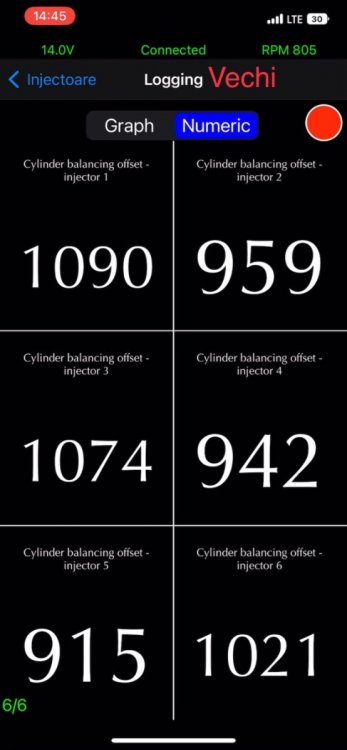

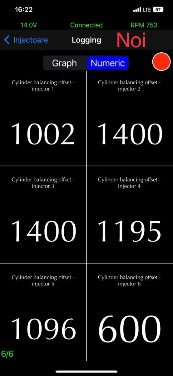

Salut, avand probleme cu 2 dintre injectoare respectiv cele de la cildrii 3 si 2, am hotarat sa le schimb pe toate 6. Zis si facut doar ca injectorul nou montat la cilindrul 2 pierde motorina si el plus ca valorile live sunt mult mai proaste decat inainte. Masina are si un usor tremurat la relanti.
 Injectoare sunt cumparate din Germania de la o firma ce le reconditioneaza. Atasez si poza cu valorile inainte si dupa.
  Astept si parerile voastre, am gresit eu ceva la montaj sau trebuiesc cumva codate injectoarele noi?

Salut, vezi procedura corecta poate iti dai seama daca ai gresit ceva sau nu

Nu am aerisit sistemul…in rest am facut totul ca in manual. De unde pot cumpara si eu manualele de reparatii?Am citit asta pe un forum de Disco3 “Ideally, the PCM needs around 200 miles to fully adapt to its new injector, then recheck the readings again... “ crezi ca e valida informatia?

Nu stiu ce sa zic de afirmatia aia cu 200 mile, nu mi se pare logic... documentatie de tot felul gasesti daca te inregisrezi aici  https://topix.landrover.jlrext.com/topix/vehicle/lookupForm (pe bani)
