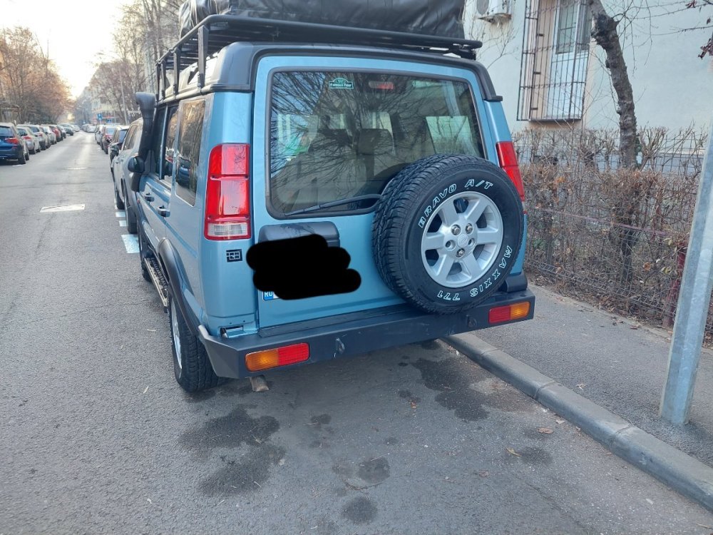

Mihai V Postat Ianuarie 8, 2023 Partajează Postat Ianuarie 8, 2023 Salut, Am nevoie de ajutorul vostru! Am bara de metal pe masina (disco 2, TD5, 2002, manuala). Asa am luat-o. Nu cunosc marca sau daca a avut nevoie de modificari pentru a fi montata (din cate observ, nu). As vrea sa montez un carlig de remorcare. Ma poate ajuta cineva cu un sfat: trebuie sa schimb bara cu totul sau se poate adauga? Daca se poate monta fara a inlocui bara, ce recomandari de produse aveti? Las si cateva poze ( imi cer scuze anticipat pentru calitate/unghiuri, nu ma pricep si nici nu am stiut ce anume sa pozez) Multumesc anticipat! Link spre comentariu Distribuie pe alte site-uri Alte opțiuni partajare...

sierrafery Postat Ianuarie 14, 2023 Partajează Postat Ianuarie 14, 2023 Salut, carligul e independent de bara, se prinde suportul de alea doua suruburi de sub bara sau de sasiu, sunt mai multe variante, kiturile dedicate sunt scumpe, suportul se poate face de cineva priceput in confectii metalice mult mai ieftin iar carligul se poate adapta.... sa iti faci o idee vezi in atasament la Sorted by description - Tow kit , acolo apar si codurile kiturilor LR dar parerea mea ca nu merita, cauta un meserias bun si se poate adapta orice, de exemplu asta https://www.autogedal.ro/accesorii-remorcare/bila-joasa-kh4-2-sarcina-verticala-250-kg.html?gclid=CjwKCAiAwomeBhBWEiwAM43YICBtvQ2Qc43B88rEKX2zv1cbZFCmuxySMlhwrwZxWxnfM97ItL2athoCWZkQAvD_BwE si trebuie doar confectionate partile de suport ca cele din imagine https://www.jgs4x4.co.uk/discovery-2-l318-tow-bar-kit-with-electrics/ 2083675141_Discovery2MY00-AccesoryFittingInstructions(Export).pdf NU RASPUND USERILOR CU PROFIL INCOMPLET LA MASINA(model, an, motor, transmisie), NU RASPUND PE PM LA PROBLEME TEHNICE SAU DE INTERES GENERAL Discovery Td5 ES , "00. manual, ECU tunat, intercooler marit...merge de rupe Link spre comentariu Distribuie pe alte site-uri Alte opțiuni partajare...

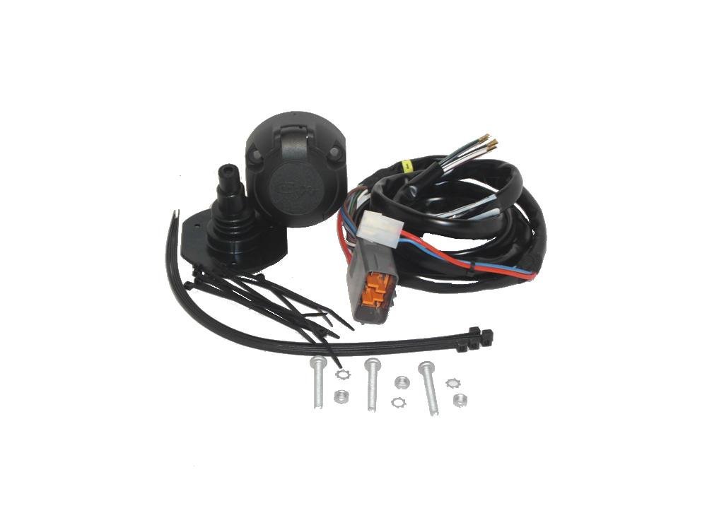

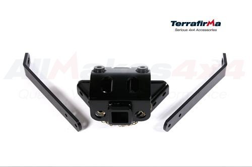

RestoCars Postat Ianuarie 15, 2023 Partajează Postat Ianuarie 15, 2023 Poti incerca "TERRAFIRMA REAR 2in RECEIVER HITCH D2 TF875". Este copie dupa cel OEM, costa in jur de £200 . Plus cablaj original STC50081 (acum este £78, eu am platit £54 anul trecut). Le-am comandat de aici: https://www.island-4x4.co.uk/terrafirma-rear-receiver-hitch-tf875-p-36792.html https://www.island-4x4.co.uk/towing-electrics-type-stc50081-p-27305.html P.S. nu am putut edita mai sus Link spre comentariu Distribuie pe alte site-uri Alte opțiuni partajare...
