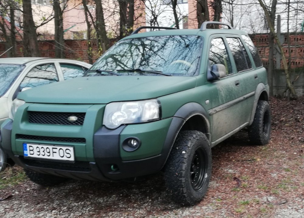

Buna seara, din cauza faptului ca pedala de ambreaj imi este extrem de moale, atat de moale incat in treapta 1 si marsalier nu intra oricat de tare calc pedala, am decis sa schimb tot kit-ul de ambreaj si volanta (nu au fost niciodata schimbate de cand am masina) am schimbat doar pompa de ambreaj si a functionat pentru o scurta perioada de timp dar acum au revenit problemele si este posibil sa fie defapt rulmentul de presiune, de aceea am sa schimb absolut tot, masina este un Freelander 1 din 2004 diesel (motorul de BMW)
Intrebarea mea este, ce imi puteti recomanda ca si brand?
LUK, Valeo sau Sachs sau poate cineva cunoaste un alt brand sau un alt tip de ambreaj mult mai bun.
Si in privinta volantei, ar fi mai ok sa trec de la masa dubla la masa simpla? este mai trainic?
Mentionez ca eu am masina pregatita de soft off road dar este si o masina daily... practic este o masina de 50-50 merg cu ea si in oras cand am treaba dar si pe coclauri in timpul liber. Va multumesc.

Salut. Brandurile mentionate de tine sunt toate bune, alege ce vrei.... cat despre trecerea la volanta masiva eu unul sunt 100% impotriva daca masina nu e exclusiv pt off road ...din proprie experienta

Am inteles, multumesc, da, nu o tin exclusiv pentru off road, mai mult fac off road urban la ce sosele avem in Bucuresti 🤣 Da, am sa raman pe masa dubla... multumesc
