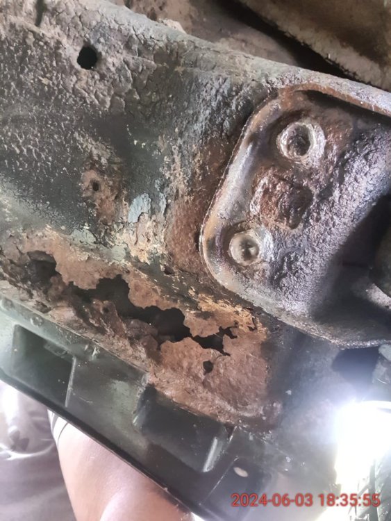

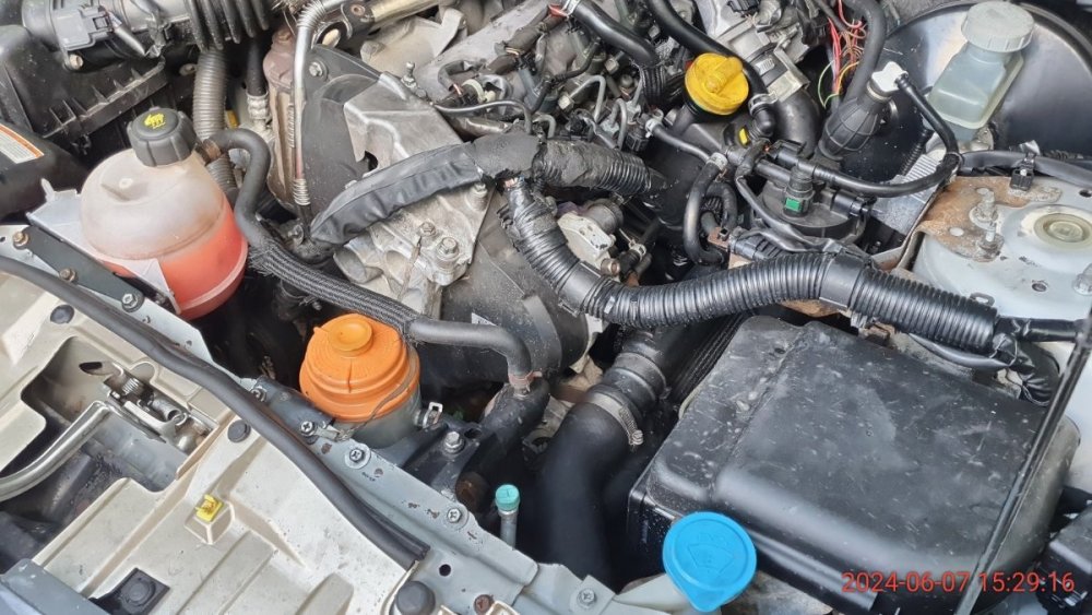

puiut Postat Iunie 7, 2024 Autor Partajează Postat Iunie 7, 2024 Am schimbat kit distributie, ulei si filtru motor. Dopul de golire ulei motor era desfacut sau nu fusese strans. Mecanicul a gasit 3 suruburi lipsa, unul de la pompa apa. Initial nu am schimbat curea accesorii, parea noua, insa cand sa plec de la service a inceput sa crape intai pe partea spre motor, apoi si pe partea spre elice. Am gasit o rola (de langa compresor AC care e plin de freon, mecanicul spunea ca e posibil sa fie fisurat/spart) care avea joc si un surub aproape desfacut la fulia de la pompa servo. Se pare ca cel putin deocamdata nu mai pierde apa. Nu am avut unde sa merg cu peste 110 la ora, sa vad daca mai trece acul pe rosu. Pe o diagnoza elm327 (acea mica albastra) in torque a ajuns apa la 107 grade, insa acul din bord nu a crescut deloc de la pozitia normala la urcarea unui deal. Cel putin pare ca scoate mai putin fum si nu chiar atat de negru acum. Masina a facut 2021-2022 23000km, 2022-2023 15000km, 01.2023-04.2024 2500km. O alta problema (la momentul cumparari nu am observat rugina desi m-am uitat pe sub masina) are podeaua ruginita in spate. Turbo cam fluiera. Cand am ajuns acasa furtunele si vasul nu erau f. fierbinti, se putea tine mana pe ele. furtunele nu erau tari. Nu a mai scazut nivelul la apa, dar a aparut un inel mai inchis la culoare in dreptul nivelului max la vas. Pare ca in partea de jos a vasului cam 1 cm culoarea este mai inchisa. Nu am avut cum sa ajung cu o teava pana jos. Am pus cateva poze cu masina. Link spre comentariu Distribuie pe alte site-uri Alte opțiuni partajare...
