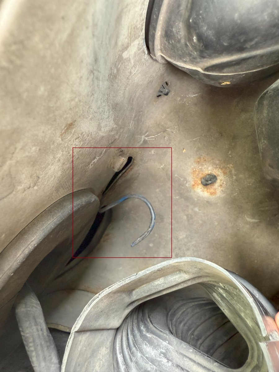

Lampa e prinsa in surubul marcat lampa1_1-.thumb.jpg.d6c821be26b0d44b9615dcf554902181.jpg
si mai are un arc de fixare care vine prins in partea din spate a lampii, in habitaclul motorului intr-o fanta pe interiorul aripii. E vizibil daca va uitati cu atentie. In partea stanga aveti access mai usor daca ridicati vasul de expansiune.

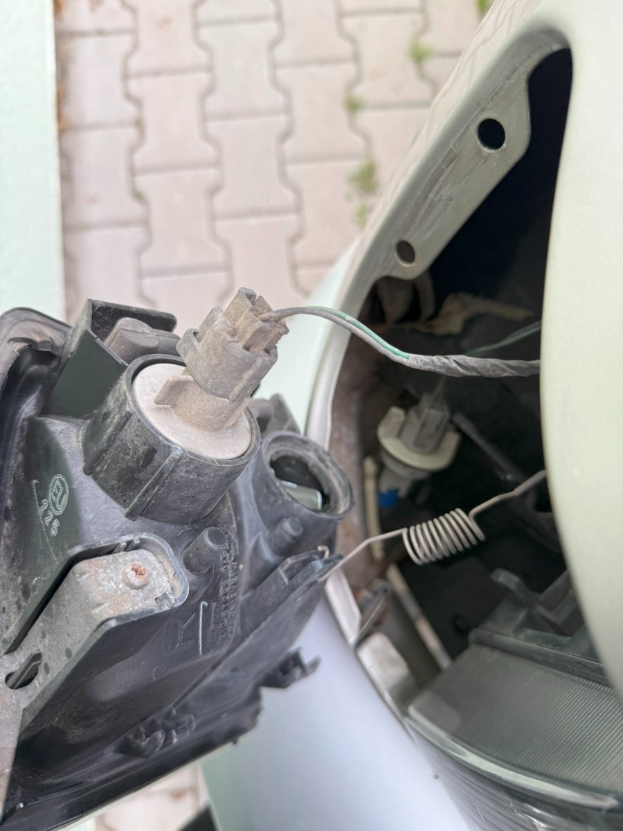

Trageti usor de capatul arcului si eliberati lampa. S-ar putea sa fie nevoie sa desprindeti usor, usor cu o surubelnita lampa din cauza lipirii cheder-ului , actionati cu grija sa nu spargeti lampa.
La mine a iesit foarte usor.IMG_8555_1.thumb.jpg.29d5231c483e82aedeb04f369ccc2685.jpg
Desfaceti prin sucire mufa, schimbati becul ars si montati la loc .
Eu m-am folosit de un soricel ptr a prinde arcul ( nu am am deștele si mâna de pianist)

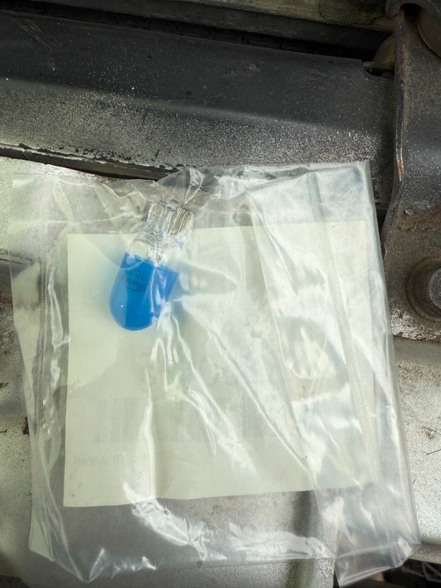

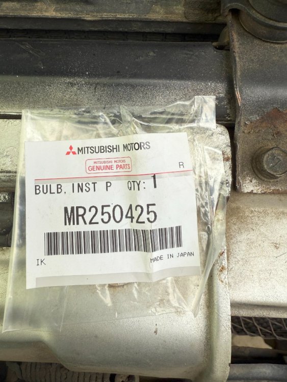

Becurile, pentru cine e interesat ,
IMG_8559_1.thumb.jpg.d6016f43af9e207b518d378571061409.jpgIMG_8560_1.thumb.jpg.d6b343a9e132ba2dc2b16261cb0dbf71.jpg
