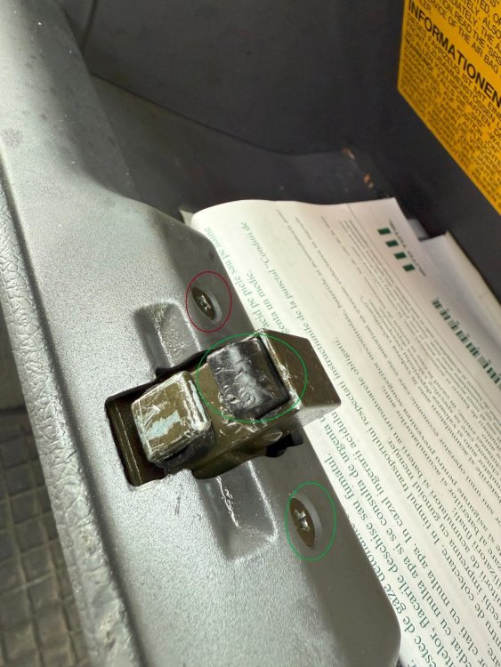

am avut ceva timp pe weekend si cum aveam torpedoul de la Mitza mea inchis (așa am luat mașina de la fostul proprietar care mi-a zis că nu mai gasește cheia), m-am gândit să încerc sa o repar cumva. Yala era blocata pe pozitia incuiat/locked, cheia in plan orizontal (paralela cu podeaua masinii). In pozitia deschis/unlocked cheia sta in plan vertical (perpendiculara pe podeaua masinii).
Am incercat cu spray-uri uleiuri si alte cele da nici cum cheia nu reușea să  miște cilindrul yalei ptr a descuia torpedoul, ziceai ca-i sudată. Pentru cei care nu știu, cheia de contact e cea care se folosește la încuiat/descuiat torpedoul, nu am riscat sa o stric forțând-o prea mult..
Cu mare greu, am reusit sa imping zăvorul cu o șurubelniță, forțând torpedoul ușor si beneficiând de faptul ca fixarea în bord se face pe o armatură care flambează un pic (asta a fost partea cea mai grea, vedeti urmele  pe zăvor).
După ce am desfăcut cele două șuruburi, am scos tot mecanismu si m-am apucat de demontat.

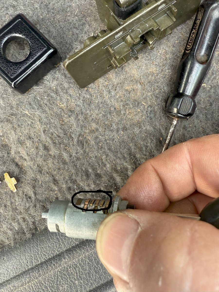

Am îndreptat capetele tăblițelor aurii pentru a scoate capacul negru (grija mare cand il scoateți, cele două arcuri sunt foarte săltărețe și riscați sa le pierdeți).
Pentru a scoate cilindrul/yala, cu un cleste mic am scos siguranța din poza de mai jos
Baiu la mine a fost ca chiar daca cheia era introdusa in yală (și era cheia care trăbă), cățeii/lamelele cilindrului nu intrau complet si vreo două rămâneau cam un milimetru afara, facând imposibilă rotirea cilindrului in corpul metalic al întregului mecanism. Le-am luat usor cu Dremel-ul la polizat, până când in momentul in care era cheia băgată, stăteau toti cuminți înăuntrul yalei si aceasta putea fi rotită ușor stânga/dreapta cu cheia.
Le-am adunat pe toate la loc, băgat cilindru, pus siguranța, am pus cu grija arcurile și cele două butoane si le-am fixat cu capacul negru, îndoit lamelele, montat la loc și gata, amu se deschide si se inchide la buton și mere și cu cheia.
