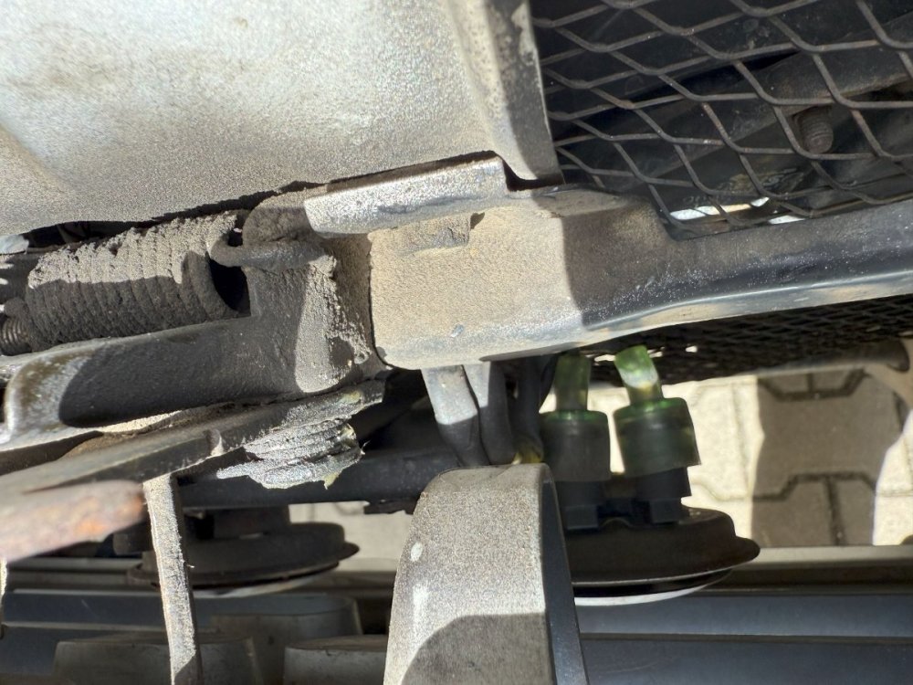

Am luat-o de la capătul liniei și am demontat unul dintre claxoane, sunt două la mașina mea (cheia de 12, bagat mai greu mânuțele mele "de pianist"  în spatele grilei si jos cu el).
L-am verificat cu doua fire direct la baterie și surpriză, tităia de numa.

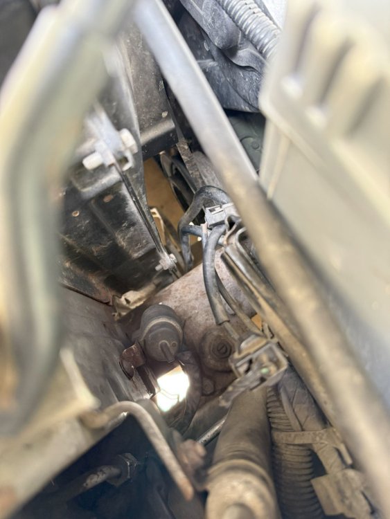

Până la urmă am identificat releul, îmbrăcat într-o protecție de cauciuc, montat in stânga radiatorului (nu mă așteptam să fie ăla releu sincer).

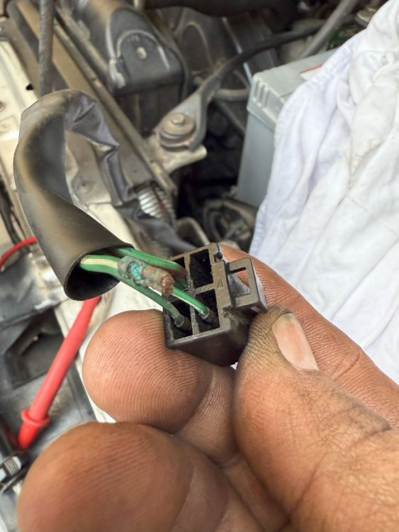

Baiu meu era la releu, avea un papuc oxidat și rupt, l-am înlocuit și Mitza mea are claxon.
