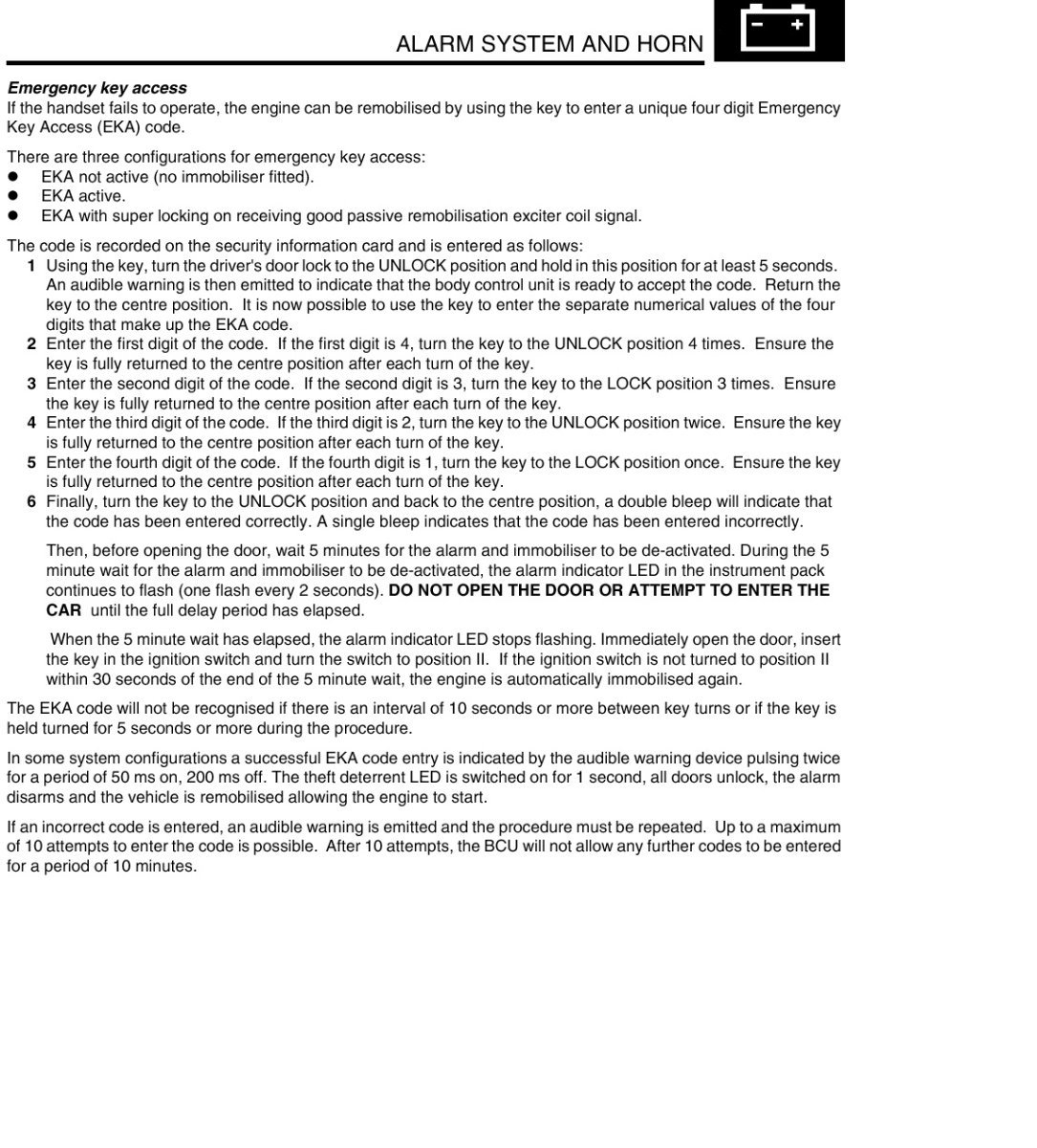

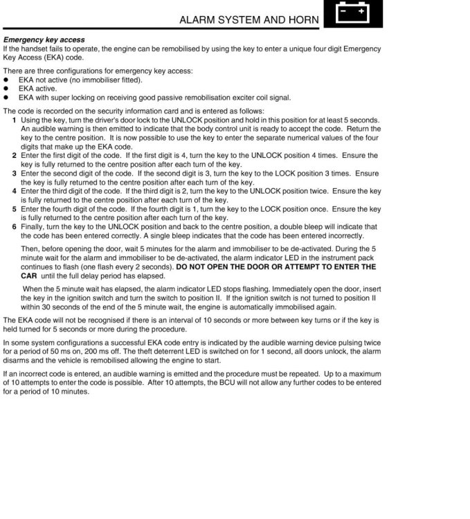

Salut, daca nu merge telecomanda si deschizi cu cheia se imobilizeaza, acel cod numit EKA ar trebui sa ti-l dea de la reprezentanta LR pe gratis pe baza actului de proprietate al masinii dar exista riscul sa fi fost schimbat de fostul proprietar, primul pas ar fi sa faci rost de cod si sa incerci sa remobilizezi cu ala poate ai noroc Ar porni daca ai reusi sa o deschizi cu telecomanda, cea mai comuna problema e receptorul RF de pe tavan care doar trebuie schimbat orice alta manevra necesita tester dedicat. esti sigur ca nu e telecomanda? ai doua si face la fel cu ambele? Daca nimic din astea nu ajuta problema e mai grava si fara tester dedicat nu poti face nimic
https://twinwoods4x4.com/entering-the-eka-code-discovery-2/
