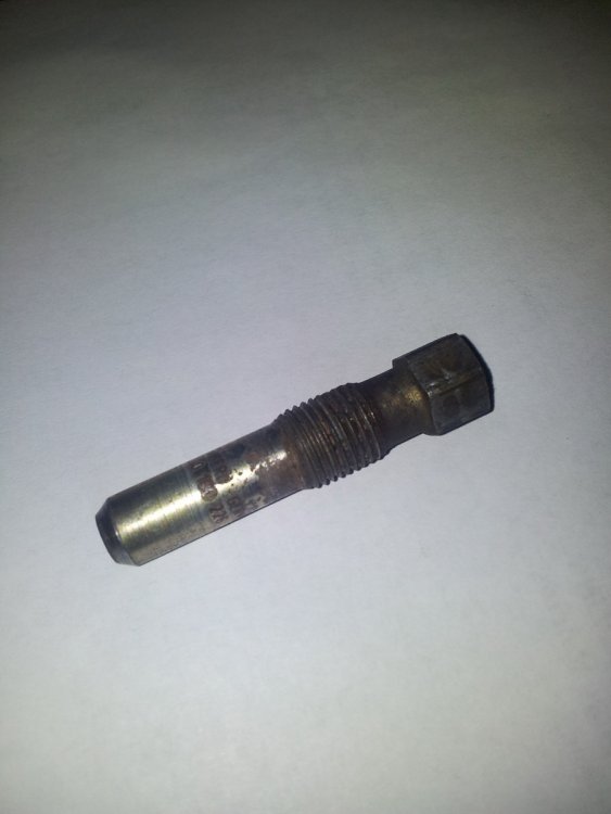

Bujii incandescente
bratu romeo
Re: Bujii incandescente
Mulțumesc mult!!!
Era logic răspunsul, doar că nu m-a dus mintea ... Am zis că dacă omul a fost la jde mecanici ..
Îl sun acuma să vină cu mașina să vedem ce spune ...
Land rover Freelander 1 Td4 2.0, 82 (sau 83kw) 4x4 (inca) 2003, 5 usi, cutie manuala.
  • Răspunsuri 152
Problema cred ca s-a rezolvat:
1.Cand cupla aeroterma tensiunea scadea de la 12.5V cat avea bateria la 11,4 - 11,7 (fluctua)V!!! L-am trimis la dezmembrari sa-si cumpere o aerterma sa o inlocuiasca.
2.In rezervor avea un cancioc de moloz, iar sorbul era ... serpi, soparle, dinozauri si alte ... vertebrate.
3. Are pompa de motorina cumparata, dar inca nu a inlocuit-o ... O va inlocui dupa ce-si va cumpara si filtru de motorina, daca tot e sa umblam acolo.
Va multumesc tuturor!
