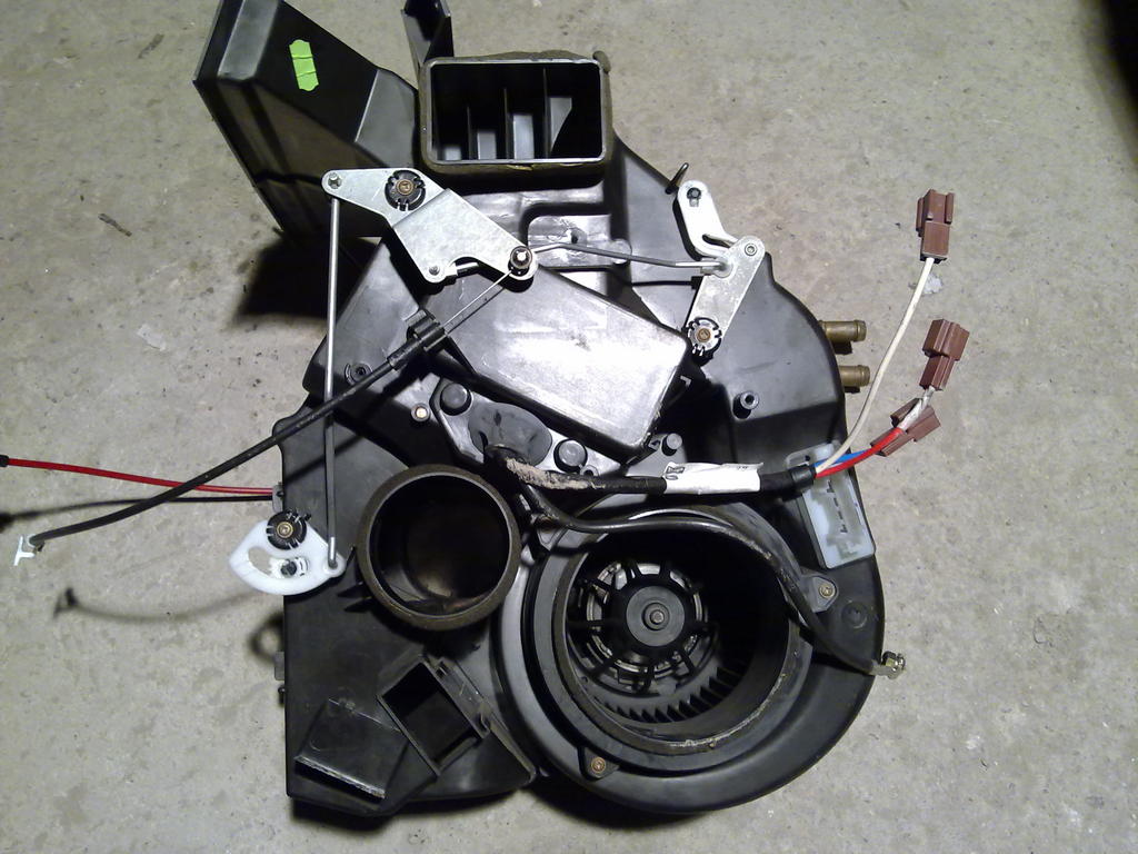

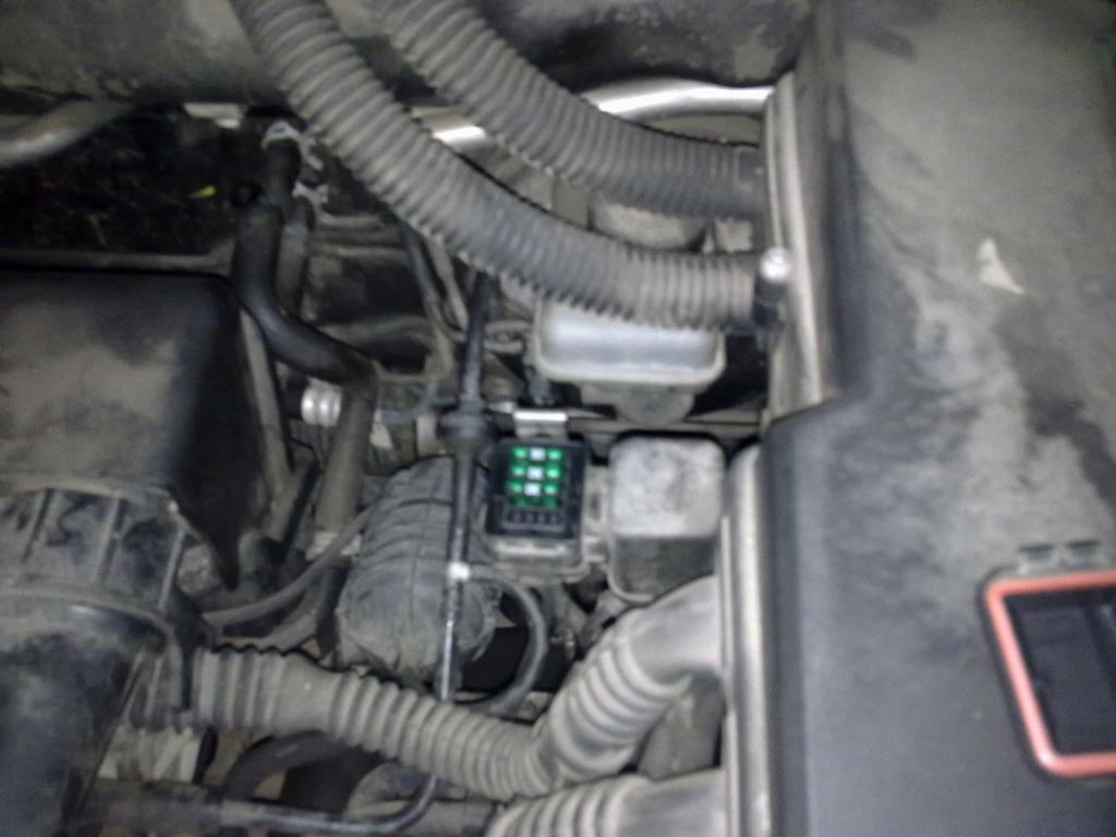

DKW Postat Octombrie 30, 2012 Partajează Postat Octombrie 30, 2012 (editat) Re: incalzitor PTC HEATHER Freelander In poza 1 se vede pe unde ies firele de la PTC heater (negativul se prinde pe caroserie ), in poza 2 blocul de sigurante aferente (cele verzi). Cablajul ajunge de la sigurante la aeroterma prin manunchiul ce trece prin partea stanga a masinii si iese sub bord. Verifica legatura negativului la caroserie, acolo am avut si eu probleme. Editat Octombrie 30, 2012 de DKW Reading the Owners Manual doesn't hurt. NU RASPUND PE PM LA PROBLEME TEHNICE SAU DE INTERES GENERAL Td4 ESX CommandShift MY02 3Dr (M.O.D.) KV6 CommandShift MY01 3Dr (Măgaru') SD4 S CommandShift MY11 5Dr (Sarah) KV6 XEI CommandShift MY01 5Dr (Phoenix) Link spre comentariu Distribuie pe alte site-uri Alte opțiuni partajare...
