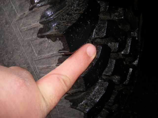

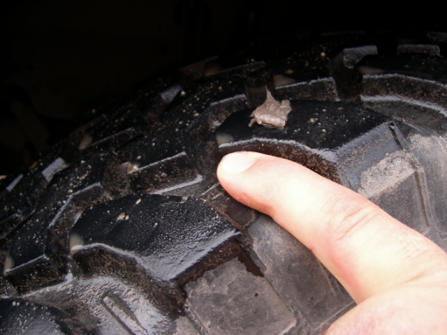

HARY Postat Ianuarie 30, 2009 Partajează Postat Ianuarie 30, 2009 Re: anvelope de offroad pt terrano. sfaturi? 235/70/16 nu prea am gasit. am gasit in schimb 235/80/16, Fulda Tramp Trac. O fi ceva de capu lor? Bfg-uri pe unde gasesc? merci la mine gasesti BFG mt 235/85/16 tlf.0766538852. Nu sunt noi dar excelentePicture adina 246 [640x480].png[/attachment:z3yg0p7u]Picture adina 247 [640x480].png[/attachment:z3yg0p7u] :cl Link spre comentariu Distribuie pe alte site-uri Alte opțiuni partajare...
