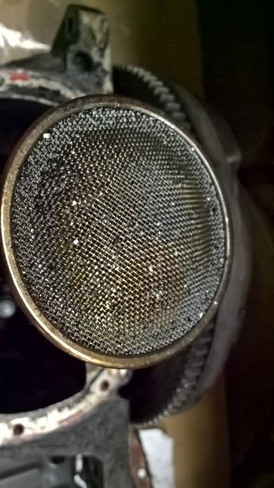

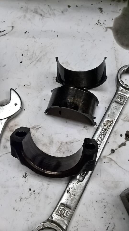

Am desfacut motorul si am gasit minuni :ang2 Sorbul are span pe el, dar cuzinetul la biela Nr.4, de langa volanta, a fost "reparat" cu tabla de conserva.... Toti cuzinetii la biele sunt praf, dar cei de la palier par sa fie in regula, nu au joc. Semilunile dintre pistonu 2 si 3, ar avea foarte putin joc, se simte usor.... Nu stiu cum trebuie sa fie ca sa mai mearga...
Revin cu update ! :h5

Re: bataie motor samurai
