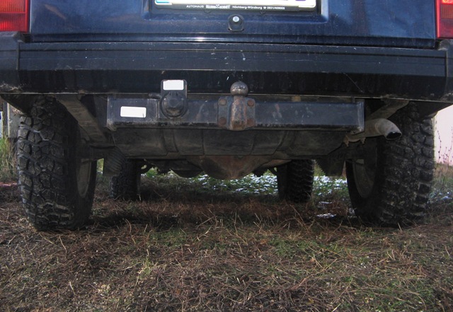

Deja devine amuzant topicul asta...
S-a mai scris de cateva ori, au mai fost topicuri, 235/75 R15 este dimensiunea maxima ce intra fara probleme si in functie de profil poate freca in tendoanele inferioare fata.
Daca pana si snicolaescu, care nu credea, s-a convins ca totusi nu se vorbesc abureli...
da, ssrli eu sunt la varsta cand nu mie rusine sa intreb si hai sa-ti mai spun un secret ``numai tie``- crampoanele la BFG MT-31/10,5/15 sunt mai mari cu 3-4 mm decat la BFG MT-235/75/15,stiai asta?

Vrei sa iti listez toate adancimile profilelor in functie de dimensiuni ? Nu imi e foarte greu, dar nu m-a interesat pentru BFG MT. Deci nu mi-ai spus un secret.
Nu e vorba de rusine, e vorba de faptul ca se recicleaza aceleasi intrebari, si desi informatia exista, vine cineva si zice ca a pus mai mici, deci automat alea sunt cele mai bune.
Cand intrebarile se repeta devine plictisitor.
235/75/15 nu este 31 ci mai mici.....nu cred ca intra pe 31!!!

http://www.bfgoodrichtires.com/tire-selector/category/off-road-tires/mud-terrain-t-a-km2/tire-details#techspec_table
Acolo apar adancimile profilului pentru KM2, nici un secret :)
Link-ul de mai jos ar trebui pus in bookmark de toata lumea
http://www.miata.net/garage/tirecalc.html
Cand vrei sa compari dimensiuni de cauciucuri e extrem de util.

Ce-o mai aburiti pe-aici cu dimensiunile astea...
235x75R15 este circa 29x9.5R15. Iar 225x75R15 este un 28x8.5R15.

Care este formula de calcul la anvelope?
Cum transform cei 235 75 R15 in 29?
Foloseste unul din calculatoarele de aici :
http://forum.club4x4.ro/showthread.php?54160-Calculator-comparator-pentru-anvelope-si-jante&p=595317&viewfull=1#post595317

Sunt de foarte mare ajutor.
Am folosit http://www.dakota-truck.net/CGI-BIN/TireCalc.cgi.
