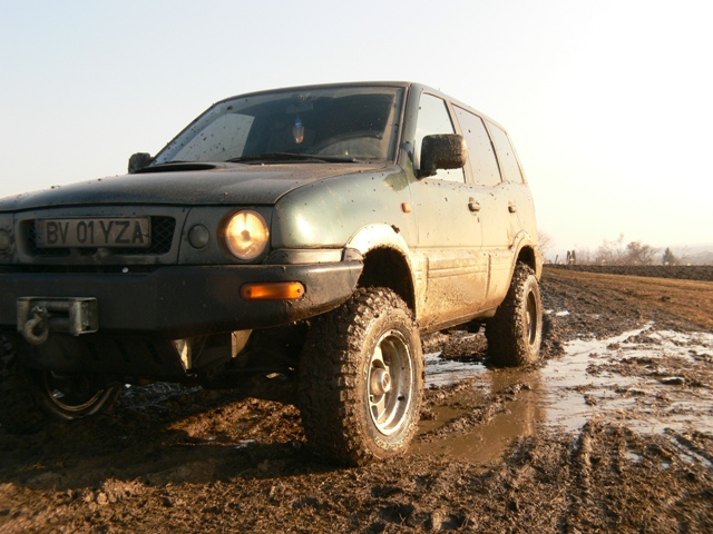

Re: Gume Terrano II ,sfat achizitie
31-uri intra dar trebuie taiat din contra-aripi , cand sunt rotile virate pot sa atinga, oricum modificarea nu e cine stie ce, se rezolva cu flexu in 20 de minute.
Presa Canario Kennel
-ca sa-ti intre 31' tre sa faci un lift.ori din bara de torsiune ori din suspensii speciale de la AFN+FLEXU.
-ca sa-ti intre un 30' tre sa ridici un pic din bara de torsiune altfel in teren te busesc in aparatoare
NISSAN PATROL 4.2-BIG WHITE
SUZUKI SAMURAI-REAL BLUE
HYUNDAY SANTA FEE-BUSINESS
modificarile sunt minime sa intre 31-uri ...eu zic sa torsionezi un pic barile de torsiune, si sa bagi flexul in contra-aripa, desfaci capitonaju ala de plastic , tai si il prinzi la loc ... rotile pe care vrei sa le iei merita ca pretm, calitate etc
