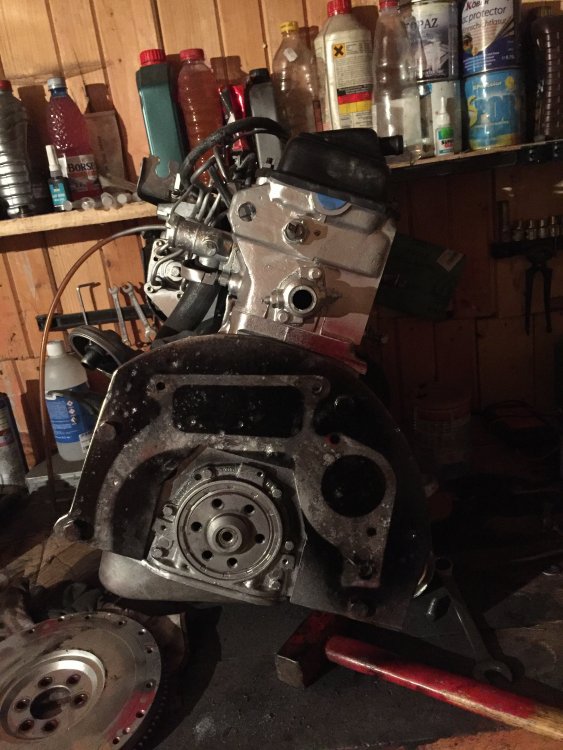

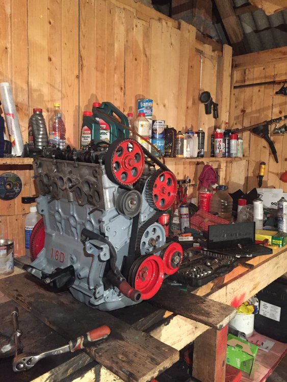

cornel84 Postat Octombrie 13, 2016 Partajează Postat Octombrie 13, 2016 (editat) Buna, am incercat si eu conversie de motor diesel, ptr samuraiul meu 1.3 benzina , cu motor de audi 1.6 diesel. Am realizat flansa cu inclinatia motorului la unghiul potrivit si m-am blocat la electromotor. Electromotorul de samurai nu are putere sa invarta motorul de 1.6. Nu stie cineva ce electromotor se potriveste ?...sau cel putin se apropie ca forma de cel de samurai? Daca stiti va rog sa ma ajutati. Multumesc.as pune si poze insa nu prea stiu. :) Am reusit ceva pana la urma! Editat Octombrie 13, 2016 de Astral Link spre comentariu Distribuie pe alte site-uri Alte opțiuni partajare...
