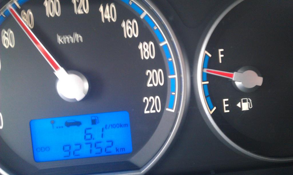

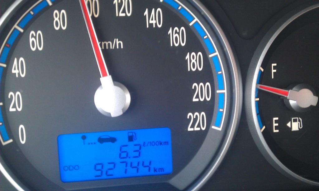

1981929006_casa263.thumb.jpg.f868409b883420bc9b80fe68df758180.jpg O masina bestiala pentru oras cat si de un concediu la munte. 2.2 AT cumparata de noua , o singura problema cu un intinzator la 45.000 km , pe urma ulei , placute frana si km multi . 1818318298_casa276.thumb.jpg.d80b1d820189c7b2420194690383bc53.jpgpencil.png
