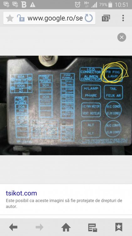

kkkristi Posted September 10, 2017 Share Posted September 10, 2017 Re: Pozitionare sigurante si relee Pajero MK2 - 2,8Tdi O problema similara...nu mai am faz scurta si lunga....am schimbat toate releele din masina....blocul de lumini...nu merge si pace, plus nu mai am lumina in bord si in consola, instrumentele merg ok..dar in bezna Orice ajutor e binevenit. Azi am observat ca am un scrurt la siguranta 5..daca o scot si o pun la loc face un scurt vizibil, nu se arde Iar din panoul de relee ..cel de ceata face scurt...legat se diguranta nr 5...sunt in ceata rau Link to comment Share on other sites More sharing options...
kkkristi Posted September 10, 2017 Share Posted September 10, 2017 Re: Pozitionare sigurante si relee Pajero MK2 - 2,8Tdi Revin cu o poza Link to comment Share on other sites More sharing options...

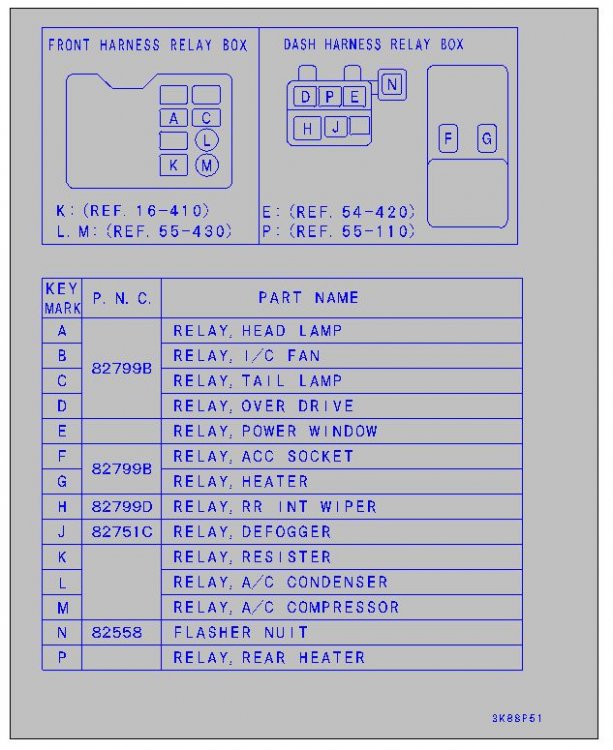

munteanu florin Posted December 10, 2019 Share Posted December 10, 2019 Salutare Mă poate ajuta și pe mine cineva cu o schemă exact pentru faza scurtă la Pajero mk2 2.8. Link to comment Share on other sites More sharing options...
silviutlro Posted May 16, 2021 Share Posted May 16, 2021 Salut, de ceva vreme mă chinui să dau de cap la o problemă, anume nu am fază scurtă si fază lungă la un Pajero SWB din 93 hidramat, in rest funcționează bordul, pozițiile, etc. Link to comment Share on other sites More sharing options...
silviutlro Posted May 18, 2021 Share Posted May 18, 2021 Se poate ceva ajutor la problema de mai sus? unde este poziționat releul de faza scurta/lunga? Link to comment Share on other sites More sharing options...
