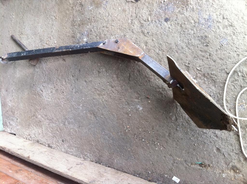

super treaba dar eu as pune deva sa fixez lopata de brat asta ca sa o recuperez mai usor
slp
Si eu am crezut pina n-am incercat "live", ca recuperarea lopetii va fi o problema. La primul "test" baga-se-mi pina si o "sufita" prin fierul patrat al imbinarii, sa o pot trage afara (daca trebuia si cu troliul). M-am inselat. In pamint moale sau noroi se ingroapa cu totul, dar pt. ca este moale, cind tragi in sus(spre cer) de capatul ei, la ditamai "pirghia" nici nu simti cum iese, iar la sol tare efactiv nu se ingroapa decit citiva centimetri pina sa tina, iar atunci iarasi nu ai probleme la recuperare. Asta-i trucul simplicitatii. Daca vrei poti sa-i mai pui un surub sau un miner, dar atunci nu mai e ancora SIMPLA. Cum spuneam, am folosit-o si functioneaza impecabil si asa cum e, ca altfel mai era in lucru si nu postata pe forum.

Daca ai scula nu-ti trebuie "cunostinte". O pui pe pamint in locul dorit, "agheti" cirligul de la troliu, troliezi, ancora incepe sa se ingroape si cind nu se mai ingroapa (tine), incepe sa vina masina la ancora. BASTA!

:hi Azi am trecut pe la "fierar" si am lasat sa-mi faca "canturi" la lopata. :ypu
Cu forma acutala, nu stiu ce forta trebuie sa traga de ea, ca s-o incvoaie.

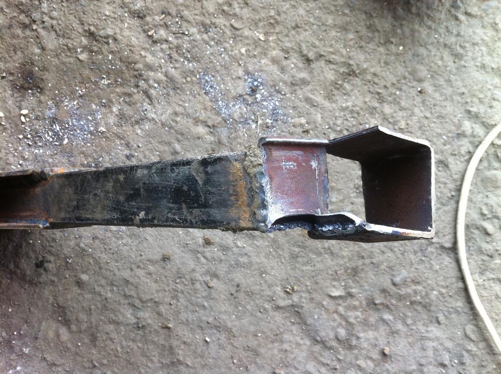

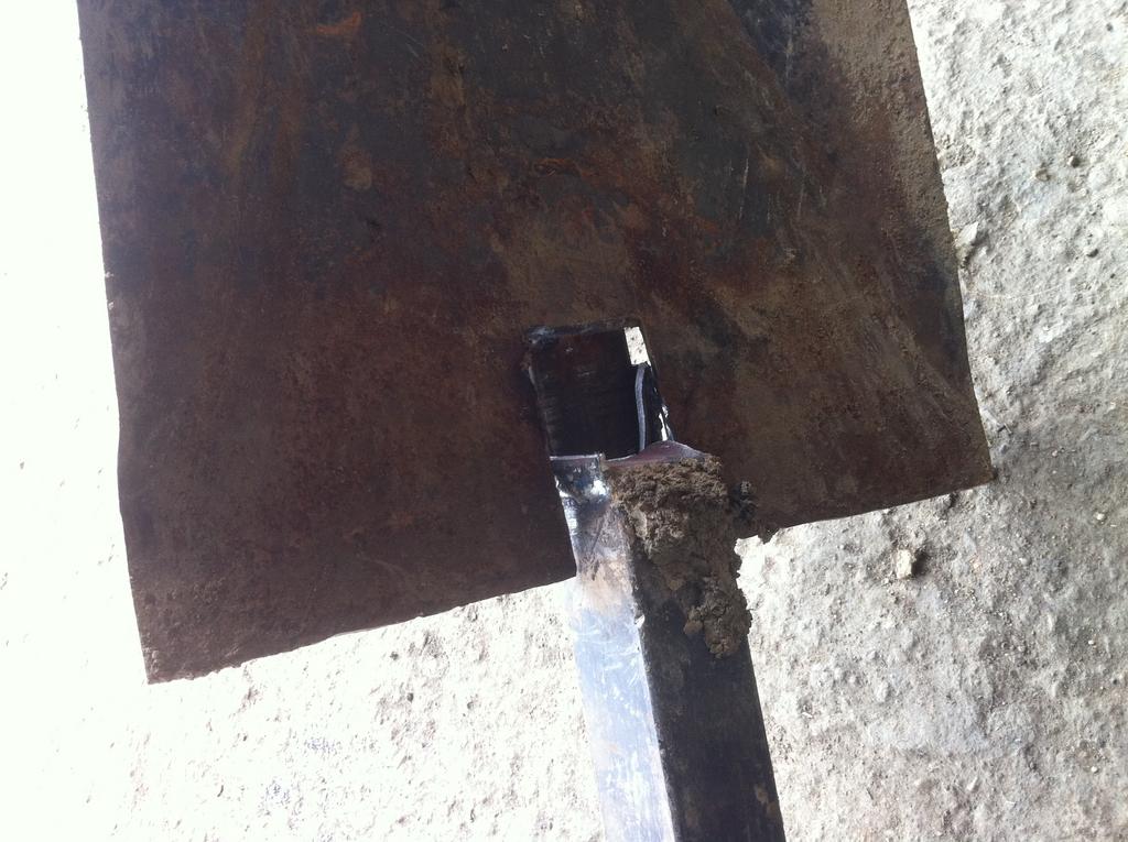

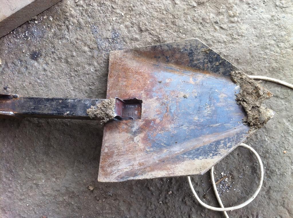

intr-adevar...simplu de construit...cam in trei ore,cu tot cu gasitul materialelor...insa, cine vrea sa o si foloseasca, ar face bine sa intareasca bucata de teava patrata de 5 cm cu o platbanda de 1 cm grosime.
An investment in knowledge always pays the best interest.
Dacă crezi că educaţia este scumpă, să vezi ignoranţa cât te va costa.
Re: Ancora "SIMPLA" de pamint "Designed & Handmade by Vio"
Incredibil. :oo
Cum ai reusit sa sfisii teava aia?
Ce otel ai folosit si ce grosime are "peretele" tevii?
Eu mi-am facut un sistem de troliu detasabil si tot ansamblul sta infipt intr-o teava de 50x50mm de asta. Si m-am troliat o gramada la concurs la Arad. Inclusiv cind am indoit tendonul spate, am legat roata de un pom si troliul de altul si am tras de am crezut ca se lungeste masina si tevusca aia a rezistat fara probleme.
