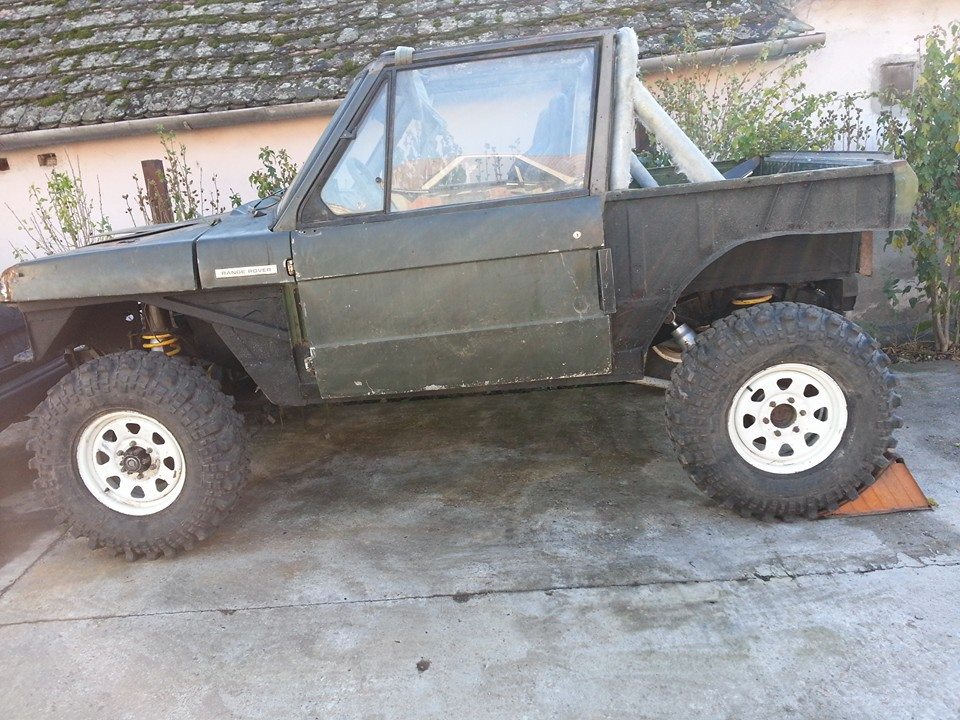

ciprian28 Postat Martie 29, 2010 Autor Partajează Postat Martie 29, 2010 Re: noul meu RANGE ROVER cam asa arata acuma dupa inca cateva operati a si ia mai crescut si blocant spate de la ARB si compresor pt.unflat roti si blocant.:h5 range rover classic range rover vogue l322 4.4 v8 Nissan skyline R33 GTR :banana Link spre comentariu Distribuie pe alte site-uri Alte opțiuni partajare...

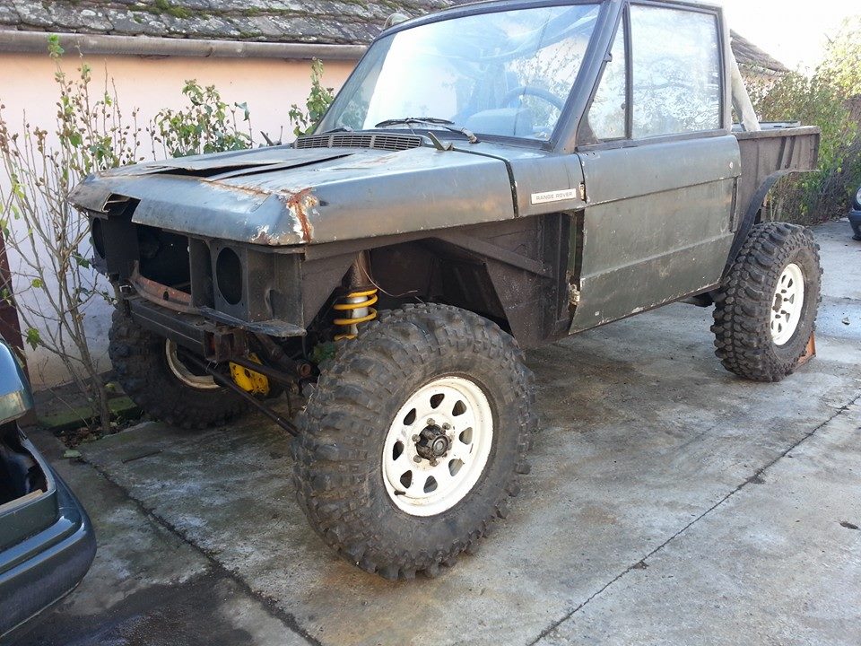

ciprian28 Postat Aprilie 8, 2010 Autor Partajează Postat Aprilie 8, 2010 Re: noul meu RANGE ROVER ma bate un gand oare nu ar arata mai bine asa? range rover classic range rover vogue l322 4.4 v8 Nissan skyline R33 GTR :banana Link spre comentariu Distribuie pe alte site-uri Alte opțiuni partajare...

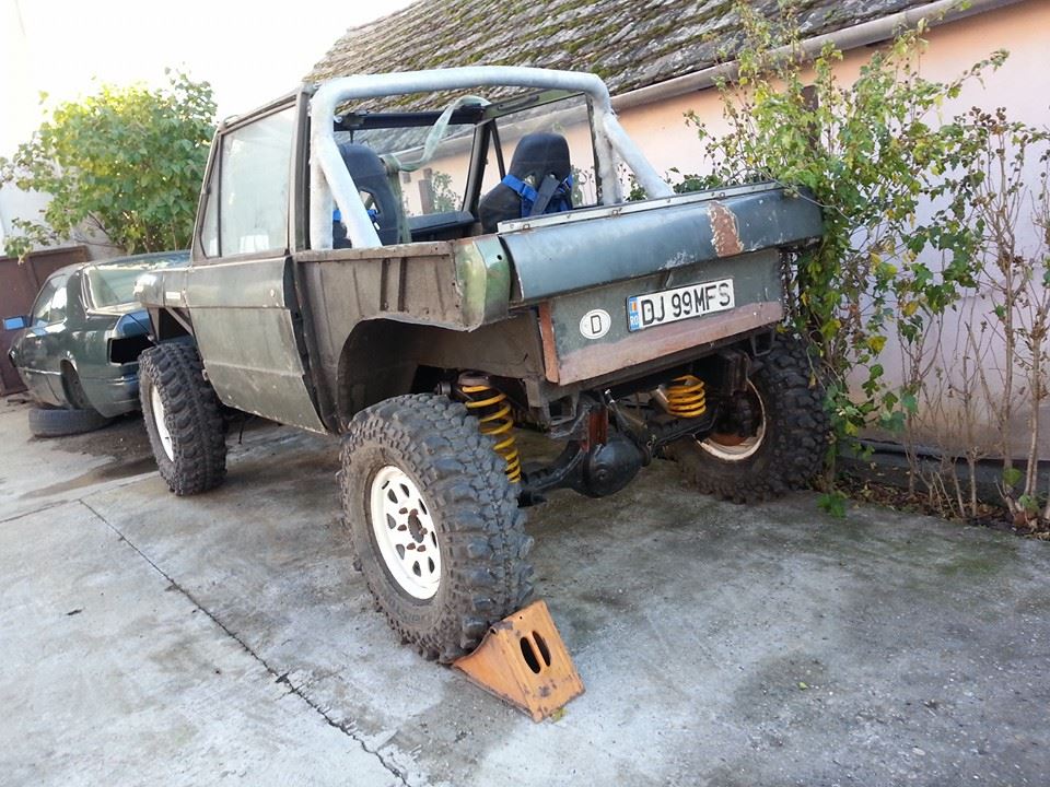

ciprian28 Postat Aprilie 8, 2010 Autor Partajează Postat Aprilie 8, 2010 Re: noul meu RANGE ROVER sau asa ,ce mi ar placea un tomcat:sc range rover classic range rover vogue l322 4.4 v8 Nissan skyline R33 GTR :banana Link spre comentariu Distribuie pe alte site-uri Alte opțiuni partajare...
Cristian1 Postat Aprilie 8, 2010 Partajează Postat Aprilie 8, 2010 Re: noul meu RANGE ROVER No taia !!!:crArata foarte bine asa plus ca nu sunt multe ca a ta. Off-Road in Waldland Link spre comentariu Distribuie pe alte site-uri Alte opțiuni partajare...
Levo Postat Aprilie 8, 2010 Partajează Postat Aprilie 8, 2010 Re: noul meu RANGE ROVER Uita-te la asta. Are spatele taiat cum se vede, iar chestia cea mai faina ii ca are aprox. 10 cm taiat si din bot, desi nu se vede la ochi. http://www.offroadtranssylvania.ro Link spre comentariu Distribuie pe alte site-uri Alte opțiuni partajare...

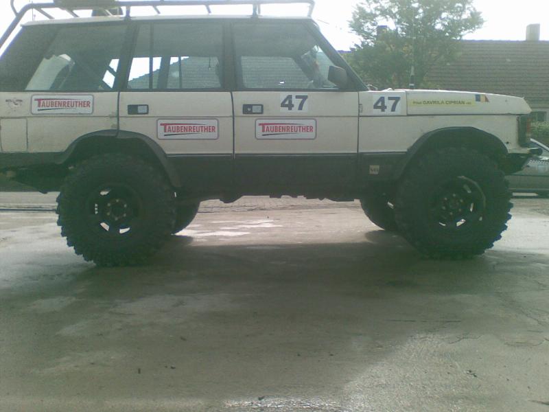

ciprian28 Postat Mai 12, 2010 Autor Partajează Postat Mai 12, 2010 (editat) Re: noul meu RANGE ROVER deci insfarsit a primit puntile de patrol y60 cu rapoarte de 4,625 ce am castigat? un blocant spate foarte fiabil alte rapoarte adica 4,625 fata de 3,54 cat erau originale pe masina planetare cu mult mult mai rezistente diferentiale cu mult mult mai rezistente puntile de patrol sunt mai late cu 8cm toate modificarile sau facut foarte usor si masina se comporta impecabil deci nu am pierdut nimic si am castigat foarte multe. si pe 35\10,50\16 merge ca si cu rotile de 205\85\16 si trage intrun mare fel a meritat ficare efort depus. si sistemul de prindere a puntilor este cel de range rover care este o mare smecherie la incrucisarile de punti sunt foarte multumit de rezultatul obtinut :h5 Editat Mai 12, 2010 de ciprian28 range rover classic range rover vogue l322 4.4 v8 Nissan skyline R33 GTR :banana Link spre comentariu Distribuie pe alte site-uri Alte opțiuni partajare...
ciprian28 Postat Mai 12, 2010 Autor Partajează Postat Mai 12, 2010 Re: noul meu RANGE ROVER cam asa arata pe 35 uri range rover classic range rover vogue l322 4.4 v8 Nissan skyline R33 GTR :banana Link spre comentariu Distribuie pe alte site-uri Alte opțiuni partajare...

ciprian28 Postat Noiembrie 26, 2013 Autor Partajează Postat Noiembrie 26, 2013 Re: noul meu RANGE ROVER si se pare ca a intrat la apa si intrun final arata asa. range rover classic range rover vogue l322 4.4 v8 Nissan skyline R33 GTR :banana Link spre comentariu Distribuie pe alte site-uri Alte opțiuni partajare...
