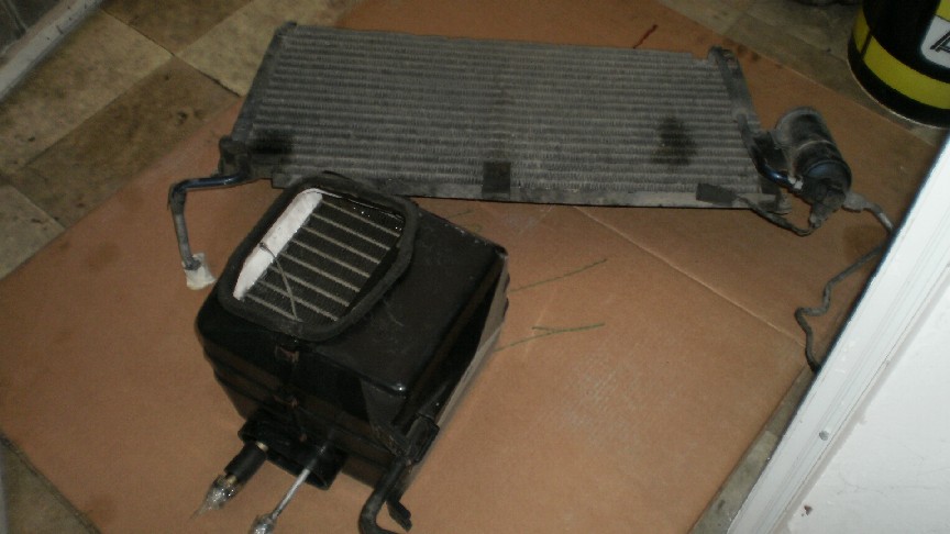

preda ion Postat Iunie 30, 2009 Partajează Postat Iunie 30, 2009 Re: aer conditionat pe Patrol Am o instalatie completa de nissan terrano -1 adica radiatorul din fata, condensator, compresor, radiatorul din interior, conducte, si butoane. E scoasa de pe 2700 Td din 1991 in dezmembrare :p :T nisan terrano 2700TD 91 (masina de iarna) VW Bora 4motion (masina de vara) Land rover freelander 2004 Link spre comentariu Distribuie pe alte site-uri Alte opțiuni partajare...

preda ion Postat Iulie 2, 2009 Partajează Postat Iulie 2, 2009 Re: aer conditionat pe Patrol Ideea e ca montajul costa mullt mai ales daca masina n-a avut niciodata AC. :ban Ex. eu :nissanul meu n-a fost prevazut cu AC, am cumparat inca o masina pentru piese (pt cutia de viteze) care avea intamplator instalatie, am icercat sa o scot in buna stare si mi-am dat seama ca e foarte greu s-o montez la mine si am renuntat.Daca vrei Ac e bine sa fie din start. :h5 nisan terrano 2700TD 91 (masina de iarna) VW Bora 4motion (masina de vara) Land rover freelander 2004 Link spre comentariu Distribuie pe alte site-uri Alte opțiuni partajare...

cos Postat Iulie 2, 2009 Partajează Postat Iulie 2, 2009 Re: aer conditionat pe Patrol @RazvanS mai e de lucru , poze s-au strins cit pentru un manual de genul patrol for romanian forester-how to fix, by mistake to succes mai am citeva operatii pe sub burta si pe urma trec la estetice la fund ,tite , voi pune o poza .....ma bucur ca nu te-ai vindecat de microbul 4x4 . @adi4x4 tinind cont de faptul ca instalatia de ac de pe masina mea e una imprastiata prin toata masina -are un modul in fata cuplat cu ventilatorul de la aeroterma (eu am ales sa renunt la aeroterma originala si atfel am pus un ventilator separat pt acest modul ,renuntind de asemenea la canalizatiile de conducere a aerului racit,doar un deflector isi face treaba cam la fel si nu mai am 15 pirghii si 30 de arculete cu 20 de clapeti.....doar un buton on-off la ventilator si selectorul de turatii) , dupa care are pe roata din spate dreapta alt modul mai maricel cu alt ventilator si alt vaporizator,astea pentru tot salonul de nunta conducind aerul prin o consola in plafon,cam ce se vede prin unele microbuze de cursa lunga ,unde fiecare pasager poate sa se sufle cum vrea muschiul lui, acest modul spate fiind reglabil independent......treaba e ca instalatia e facuta de nissan si patrolul e o masina care suporta multe stiluri de lucru dar aici iti trebuie unul care sa stie ce are de facut,eu am lasat totul asa cum era mai putin ventilatorul de tip centrifugal care alimenta si aeroterma care a trebuit sa plece de pe masina,asa ca a plecat si ventilatorul,ca erau integrate in un joc de clapeti. Deci cum spuneam nu e prea usor de montat, nu am vazut alte patroale gata decupate peretele fata trecerile pt conducte, si doar capacite de fabrica care sa le poti scoate si sa bagi instalatia...modulul spate are el o carcasa care se pupa la marele fix la mine .dar in interior se vede ca suportii sunt adaugati cu celebrele autoforante tratate tip army..... Eu o scot de pe masina si imi dau seama ca e de munca la demontat ,dar daca te gindesti ca ar trebui sa o plantezi cu multa rabdare si pricepere pe o alta masina.....ma rog , fiecare cu dorintele lui. ... sa fim corecti pana la capat ! Nu cere nimeni sa fii impecabil si un fel de varf de gama , doar corect e destul ! Link spre comentariu Distribuie pe alte site-uri Alte opțiuni partajare...
