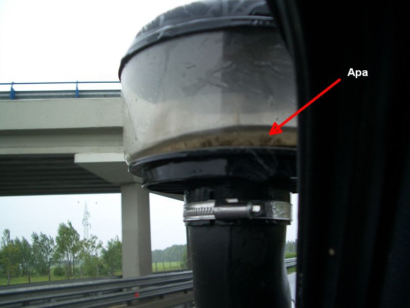

Patrolator Postat Iulie 4, 2009 Partajează Postat Iulie 4, 2009 In ultima expeditie am avut de doua ori probleme mari cu praful. Mergind in coloana in spatele altor masini, timp indelungat, pe-un "prafalau" de nu-mi vedeam bullbaru`, am simtit ca Fi(er)ul meu nu mai "trage" cum trebuie. Cauza: filtru de aer plin. Revenit acasa, am inceput sa ma documentez, ce solutii ofera "specialistii" pt. situatia descrisa mai sus. Dupa lungi cautari si argumentari pro/contra ale diferitelor solutii, m-am hotarit sa-mi pun un filtru-Zyclon. Ma gindeam la unul orizontal montat direct la gaura de absorbtie a filtrului de aer. Era varianta cea mai simpla, pt. care nu trebuia sa "ies" de sub capota. Bineinteles ca fiind vorba de mine, treaba nu poate sa decurga simplu, asa cum planuisem: Cumparat Zyclon-ul, deschis capota, montat Zyclonul, inchis capota, cheie. PROBLEMA: Colega de camera. Ea vrea neaparat Snorkel. Degeaba-i spun ca n-are rost, ca Fi(er)ul fiind "benzinar", nu pot intra cu el in apa decit pina la delco iar in padure exista riscul sa las Snorkelu`prin copaci, ca raportul optica utilitate e 80/20, etc., ea nu si nu. Sa pun Snorkel chiar daca nu "face" nimic. Doar de optica. Cum sa pun pe masina ceva care sa nu faca nimic? Ca doar nu-s din ala pe care l-a aruncat ma-sa in sus de trei ori si l-a prins numai de doua. OK. Si pt. linistea conjugala, AM HOTARIT: Fi(er)ul meu "capata" Snorkel cu Zyclon in virf (dar cu conditia sa nu depasesc un buget de 150€) Asta a iesit: :grin: Unde-i un PATROL, acolo-i un drum... http://www.youtube.com/watch?v=zkXzSVPkucQ Link spre comentariu Distribuie pe alte site-uri Alte opțiuni partajare...

Patrolator Postat Iulie 4, 2009 Autor Partajează Postat Iulie 4, 2009 Re: SNORKEL "Designed & Handmade by Vio" GAME OVER!!!! :bannana Sper ca documentatia prezentata sa fie utila amatorilor de "do it yourself". PATROLATOR :sl Unde-i un PATROL, acolo-i un drum... http://www.youtube.com/watch?v=zkXzSVPkucQ Link spre comentariu Distribuie pe alte site-uri Alte opțiuni partajare...

worldscape Postat Iulie 4, 2009 Partajează Postat Iulie 4, 2009 Re: SNORKEL "Designed & Handmade by Vio" foarte misto, cat a fost costul final ? intre timp noi am gasit niste "copii" chinezesti dupa Safari Snorkel.... ramane de vazut daca nu cumva aia e chiar fabrica care face si pt Safari caci sunt prea identice ca si material...aspect..tot, care ajung la romanica undeva tot la 150 euro. viewtopic.php?f=57&t=9722 Jeep Wrangler YJ - 1989 - 2.5" Lift Jeep Wrangler TJ - Sahara Limited Edition 2001 - 4" Lift Jeep Wrangler TJ - Rubicon Express - Custom Made 1997 - 6" Lift http://www.ClubJeepRomania.ro Link spre comentariu Distribuie pe alte site-uri Alte opțiuni partajare...
Max Postat Iulie 4, 2009 Partajează Postat Iulie 4, 2009 Re: SNORKEL "Designed & Handmade by Vio" Excelanta lucrare si descriere. Felicitari inca o data pentru perseverenta. :bravo :rsp :rsp :rsp :rsp :rsp Link spre comentariu Distribuie pe alte site-uri Alte opțiuni partajare...
