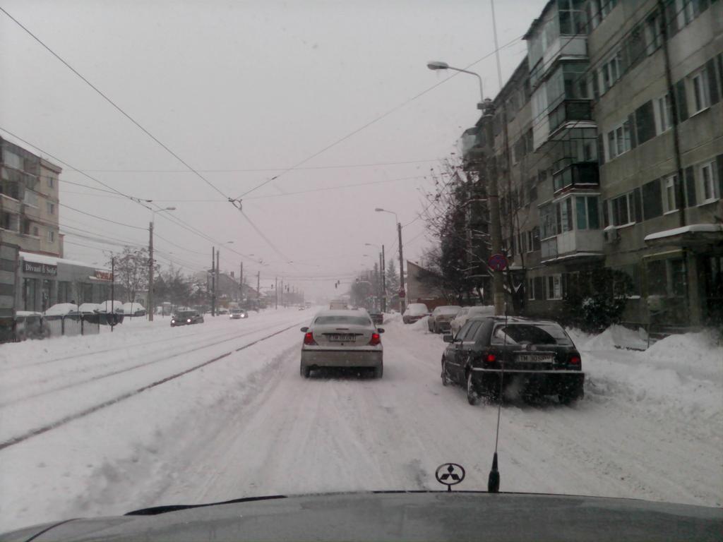

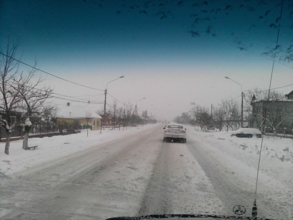

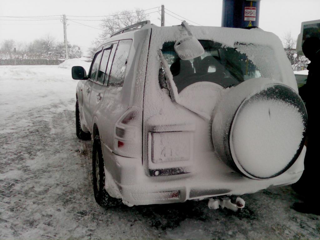

Tavi D. Postat Februarie 26, 2012 Autor Partajează Postat Februarie 26, 2012 Re: Modificari Pajero V60 Multumesc. Mai pun cateva poze de la ultima aventura Timisoara-Plovdiv-Timisoara (la intoarcere prin Bucuresti din cauza ca era Dunarea inghetata) prin zapada, viscol, drumuri blocate pana cu putin inainte de a trece, etc... :wink: ...cand ai cu ce... :f2:h5 [sIGPIC][/sIGPIC] Link spre comentariu Distribuie pe alte site-uri Alte opțiuni partajare...
cristi69 Postat Februarie 26, 2012 Partajează Postat Februarie 26, 2012 Re: Modificari Pajero V60 Felicitari drumarilor pentru cantitatea de material antiderapant folosita,asfaltul e aproape....alb.:ha: Gandirea corectã vine din experienta. Din nefericire experienta vine din gandirea gresita. Link spre comentariu Distribuie pe alte site-uri Alte opțiuni partajare...
Tavi D. Postat Februarie 26, 2012 Autor Partajează Postat Februarie 26, 2012 Re: Modificari Pajero V60 Exact! In timp ce mergeam (era inca vechiul guvern) ma gandeam la un interviu cu fosta ministra care explica de ce la noi deszapezirea costa mai mult decat in tarile nordice: pentru ca la noi se curata pana la asfalt, in timp ce ei lasa un strat de zapada batatorita! Exact!!! (ziceam in gandul meu) E ca pe aici!!! Pe anumite portiuni (in zona de padure intre Severin si Calafat) era zapada imaculata, neatinsa de altceva decat de roti de masina!!! Recunosc ca eu m-am distrat, dar cei cu masini mici mergeau incet rau si se cam chinuiau... [sIGPIC][/sIGPIC] Link spre comentariu Distribuie pe alte site-uri Alte opțiuni partajare...
Tavi D. Postat Februarie 26, 2012 Autor Partajează Postat Februarie 26, 2012 Re: Modificari Pajero V60 Si pentru ca mi-am adus aminte: atentie la mersul prin zapada mare cu masinile astea (V60 in cazul meu)! Fara sa tin cont de cat de mare e zapada, m-am distrat si eu, ca deh, de-aia platesc taxe mai mari la masina mai mare... intr-o dimineata in perioada de geruri mari, fiind in Plovdiv si masina afara in parcare, nu ca acasa, in garaj, o pornesc si aud sub ea un zgomot ca de toba sparta, care de afara nu se mai auzea... SE ACUMULASE ZAPADA PE TRAVERSA CUTIEI SI INGHETASE!!! Iar cutia in loc sa vibreze pe suportii ei de cauciuc, vibra pe gheata... si de acolo zgomotul infundat care se transmitea in toata caroseria... am lasat-o pornita vreo 2 ore, apoi am scos-o la o plimbare mai "cuminte", si s-a mai topit... dar de tot a disparut doar cand s-a mai incalzit afara... :f2 [sIGPIC][/sIGPIC] Link spre comentariu Distribuie pe alte site-uri Alte opțiuni partajare...

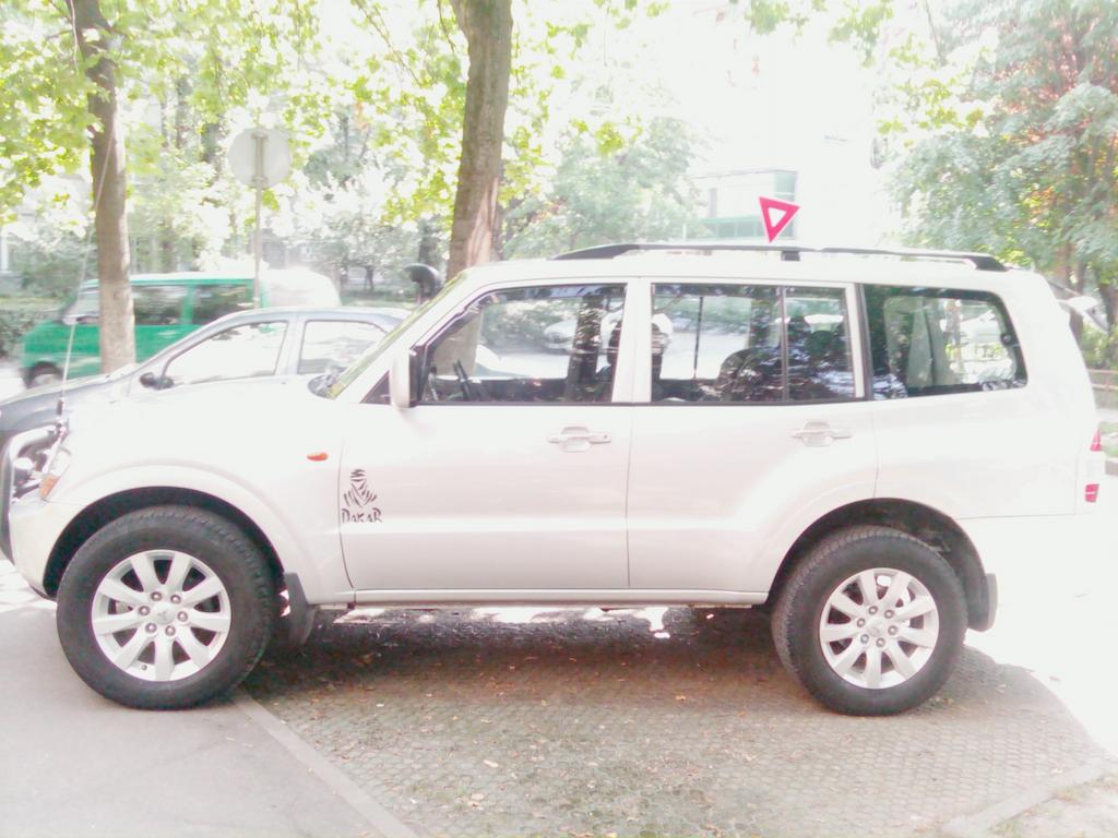

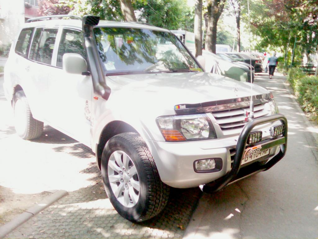

Tavi D. Postat August 16, 2012 Autor Partajează Postat August 16, 2012 Re: Modificari Pajero V60 Un mic up-grade... am trecute la roti noi pe 18, originale Mitsubishi... [sIGPIC][/sIGPIC] Link spre comentariu Distribuie pe alte site-uri Alte opțiuni partajare...
Marianw8 Postat August 16, 2012 Partajează Postat August 16, 2012 Re: Modificari Pajero V60 Super , la modelul asta m am gandit , intotdeauna originalul e cel mai potrivit , este mai rigida ? directia e mai grea '? ce schimbari ai observat ? ...sa te poarte ' sanatos , f frumoase . ...magaru' moare de drum lung si prostu' de grija altuia. Link spre comentariu Distribuie pe alte site-uri Alte opțiuni partajare...
Tavi D. Postat August 16, 2012 Autor Partajează Postat August 16, 2012 Re: Modificari Pajero V60 Multumesc! E un pic mai rigida pe denivelari marunte, dar sta mai bine in curbe. Directia e absolut la fel, dimensiunea e 265/60R18, practic aceeasi marime cu 265/70R16, deci roata ca si dimensiune e aceeasi. Si arata bine, pare mai "plin" pasajul rotii. [sIGPIC][/sIGPIC] Link spre comentariu Distribuie pe alte site-uri Alte opțiuni partajare...

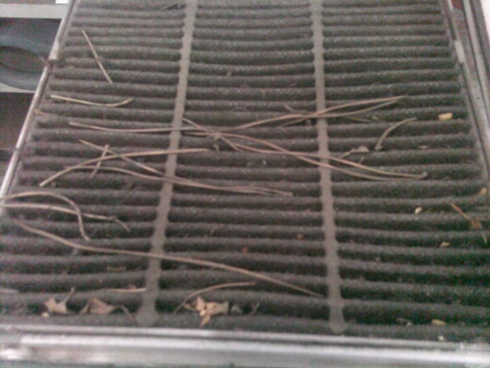

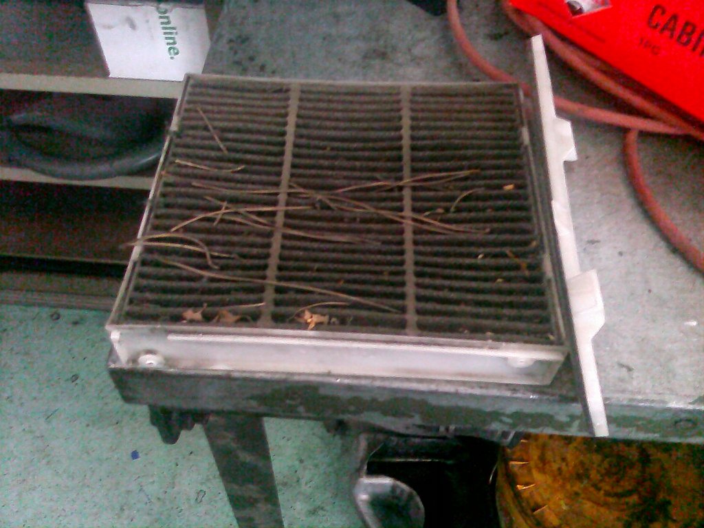

Tavi D. Postat Noiembrie 21, 2012 Autor Partajează Postat Noiembrie 21, 2012 Re: Modificari Pajero V60 Astazi am descoperit America la mine in bord... Am cerut oferta de pret pentru toate filtrele in Bulgaria (nu mai are rost sa va spun ca pe original sunt mai ieftine cu cel putin 20% decat la noi) si am primit-o inclusiv pentru filtru de polen, ceea ce eu eram convins ca nu am, si am mai spus si la altii pe aici, sper sa citeasca pentru ca eu nu mai gasesc unde am scris si cui, dar se pare ca este, in spatele torpedoului, in cutia alba a sistemului de incalzire/racire, trebuie desfacut un capac prins in 4 suruburi, iar filtrul e pozitionat pe orizontala, asta nu inainte de a scoate usa de torpedo. Cand o sa-l schimb daca reusesc sa nu uit o sa fac si poze. [sIGPIC][/sIGPIC] Link spre comentariu Distribuie pe alte site-uri Alte opțiuni partajare...
Marianw8 Postat Noiembrie 21, 2012 Partajează Postat Noiembrie 21, 2012 (editat) Re: Modificari Pajero V60 Salutare , ca sa schimbi filtrul de polen ( NU demonta usa :))) , lasa suruburilii ' alea 4 de care zici acolo :))) ) trebuie sa deschizi torpedoul de jos iar in stanga si in dreapta o sa vezi cate un opritor' care daca te uiti atent o sa iti dau seama ca acele opritoare ( care nu lasa usa sa cada ) se scot daca tragi de ele in sus , lasi usa torpedoului in jos si ai filtrul drept in fata prins cu doua surubele micute , atentie la sensul de aer ,strange surubelele usurel , este plastic si strici feletu' . spor la treaba :) Marian Editat Noiembrie 21, 2012 de Marianw8 ...magaru' moare de drum lung si prostu' de grija altuia. Link spre comentariu Distribuie pe alte site-uri Alte opțiuni partajare...
Tavi D. Postat Noiembrie 21, 2012 Autor Partajează Postat Noiembrie 21, 2012 (editat) Re: Modificari Pajero V60 Eu de filtru ziceam ca e prins cu 4 surubele, asa mi s-a parut, am vazut si cum se lasa usa jos din opritoare, m-am uitat in seara asta cu lanterna. Multumesc de informatii, maine comand filtrele si sper ca sambata le schimb, am hotarat sa iau filtre de ulei si motorina originale, chiar daca cel de motorina costa de 3 ori mai mult original, iar de aer si de polen after market, oricum le schimb in fiecare an, adica la 10-15.000 km. Astea-s preturile fara TVA in Bulgaria: FILTRU ULEI 29,06 leva numai ORIGINAL FILTRU MOTORINA 70 leva ORIGINAL si 25 leva NEORIGINAL FILTRU AER 75 leva ORIGINAL 22 leva NEORIGINAL FILTRU HABITACLU 40 leva ORIGNAL 25 leva neoriginal Editat Noiembrie 21, 2012 de Tavi D. [sIGPIC][/sIGPIC] Link spre comentariu Distribuie pe alte site-uri Alte opțiuni partajare...

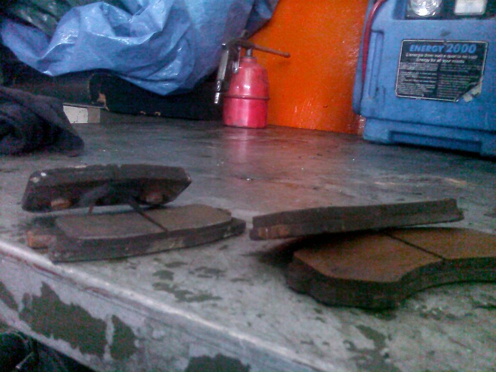

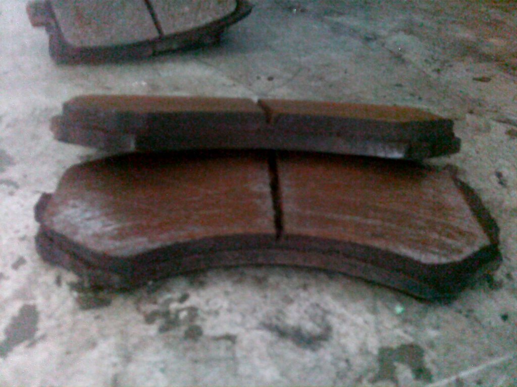

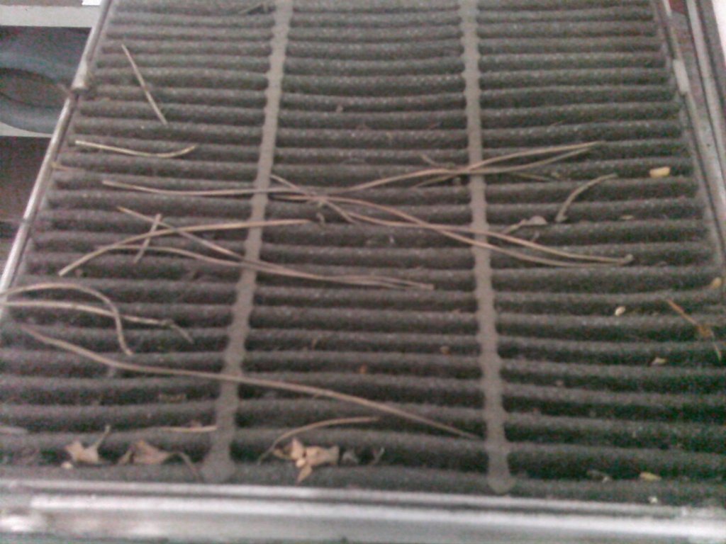

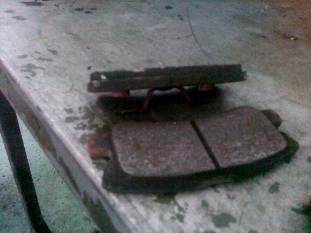

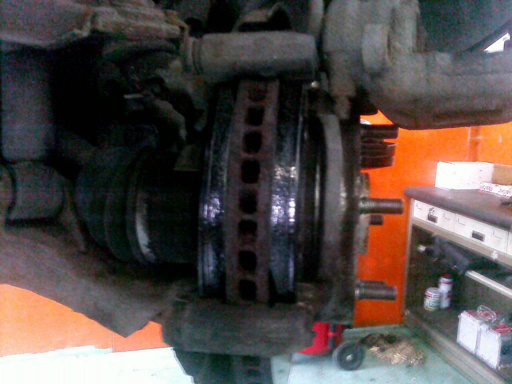

Tavi D. Postat Decembrie 11, 2012 Autor Partajează Postat Decembrie 11, 2012 Re: Modificari Pajero V60 Astazi s-au schimbat filtrele de motorina, aer, polen si placutele de frana. Pun poze sa vedeti cum arata placutele de frana dupa 50.000km, cele de pe fata erau jumatate, cele de pe spate in schimb aproape gata... si filtrul de polen pe care am descoperit ca-l am si trebuie sa-l schimb dupa 3 ani... :ha: [sIGPIC][/sIGPIC] Link spre comentariu Distribuie pe alte site-uri Alte opțiuni partajare...
