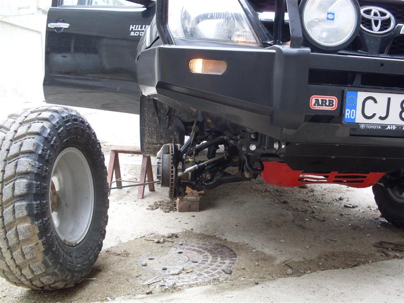

robidesign Postat August 12, 2009 Partajează Postat August 12, 2009 De multa vreme caut ceva metoda de a-mi ridica masina. am gasit pe un forum pe un tip care a folosti pe fata un lift kit de 3" si pe spate un bodylift de 1,5" . Am inteles ca dupa aceasta inaltare, zicea omul de pe forumul respectiv ca ar intra 33" si cu un pic de munca si 35". Oare este o metoda ok sau nu de inaltare? Daca stie cineva unde as gasi asa ceva sa cumpar dau niste :x in schimb . Don't hate the player, hate the game! Toyota Hilux Vigo 3.0 D4D Link spre comentariu Distribuie pe alte site-uri Alte opțiuni partajare...

robidesign Postat August 12, 2009 Autor Partajează Postat August 12, 2009 Re: Lift Kit Hilux Vigo Pai pe acolo vreau sa bat si eu catre un 32-33" . Si eu merg intr-adevar mult pe asfalt, acuma sa vad ce si cum reusesc sa inalt. la kiturile astea cum e si ome nu poti inalta asa de mult pentru ca se schimba unghiul planetarelor de pe fata foarte tare din cate am vazut si nu prea mi-ar placea. astia din cluj care sant dinstribuitori arb mi-ai zis sa nu inalat cu mai mult de 30mm ca se schimba acel unghi cum vezi in poza. acuma planetara sta paralel cu drumul cum ar veni. deci nu stiu ce sa zic. asta cu flansele alea mi se pare o solutie destul de ok avand in vedere ca ramane aceeasi suspensie si tot. intradevar cum zici tu rotile sunt mult prea mici pentru masina 255/70r15 Don't hate the player, hate the game! Toyota Hilux Vigo 3.0 D4D Link spre comentariu Distribuie pe alte site-uri Alte opțiuni partajare...

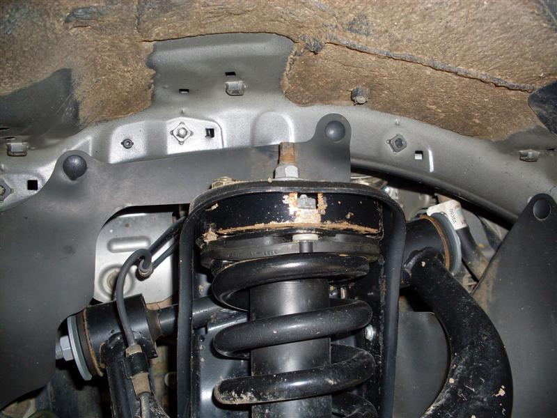

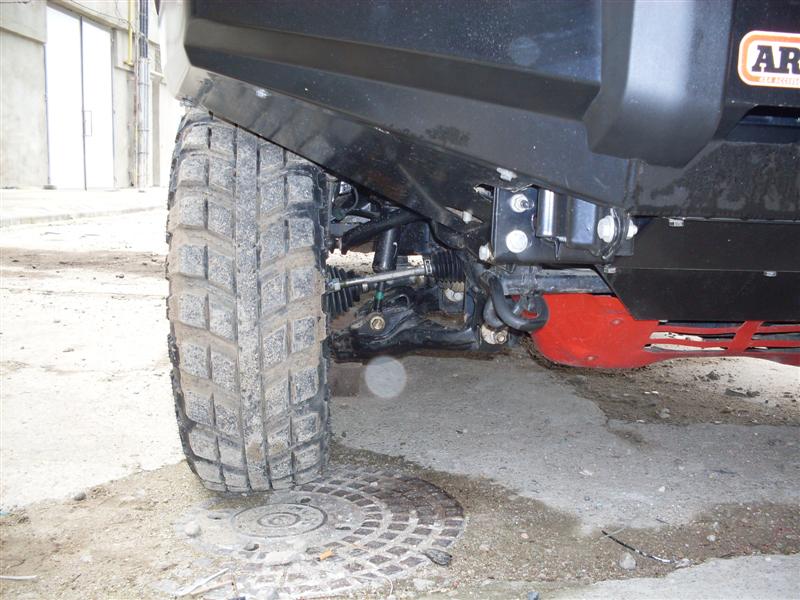

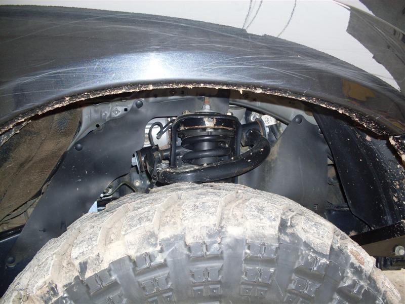

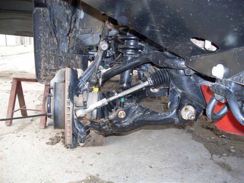

robidesign Postat Martie 6, 2011 Autor Partajează Postat Martie 6, 2011 (editat) Re: Lift Kit Hilux Vigo De vre-un an de zile am puse pe fata niste flanse desupra arcurilor care inalta fata cu vreo 50mm. Flansele sant facute de mine la strung. Atasez si poze sa vezi ce si cum. Erau prin sua de vanzare. eu de acolo m-am inspirat.... si intr-adevar erau pentru tacoma. Are aceeasi suspensie ca si Hilux-ul. Am bara arb pe fata fara troliu si pe spate la fel tot arb. Cauciucuri am avut silvestone mt117sport 31x10.50x15 si acuma am BFG Mud Terrain tot aceeasi dimensiune. Jantele sant cele originale de aliaj pe 15x7jj. Pe spate nu am nici un fel de inaltare facuta. [ATTACH=CONFIG]100195[/ATTACH][ATTACH=CONFIG]100194[/ATTACH][ATTACH=CONFIG]100193[/ATTACH][ATTACH=CONFIG]100191[/ATTACH] Editat Martie 6, 2011 de Astral Don't hate the player, hate the game! Toyota Hilux Vigo 3.0 D4D Link spre comentariu Distribuie pe alte site-uri Alte opțiuni partajare...

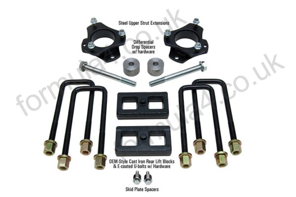

robidesign Postat Martie 6, 2011 Autor Partajează Postat Martie 6, 2011 Re: Lift Kit Hilux Vigo Am vazut pe un site de prin Anglia ceva kit arata cam asa ca si in poza asta: Asa arata acuma masina cu BFG. Tot aceasi inaltare pe fata. Don't hate the player, hate the game! Toyota Hilux Vigo 3.0 D4D Link spre comentariu Distribuie pe alte site-uri Alte opțiuni partajare...
