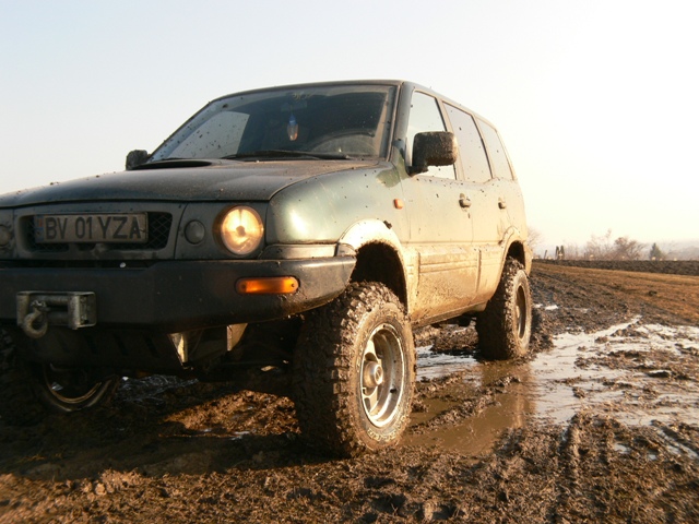

eu am pus arc si telescop OME pe spate si AFN(arc+telescop)pe fata.Lucrat si din bara de torsiune am castigat peste 10 cm.Lucrat la DR DAN BUCURAS 0720961501.Buget fara manoperain jur de 1200eu.Masina o vei putea vedea la Agnita :h5

Si in fata n-ai mai modificat de loc? pentru ca la un lift de 10cm (ceea ca parerea mea ca e imposibil) nu iti mai ramane cursa la suspensie deloc. Adica se intampla fenomenul urmator - daca barile sunt "lasate" complet, bascula se aseaza pe tamponul limitator, deci cursa pe o directie este zero. Daca barile sunt "torsionate" la maximum, pe langa ca suspensia devine mai rigida si scutura, din nou nu mai ai cursa la suspensie, ca bascula se apropie extrem de mult de tamponul limitator pe partea opusa. O soluti , nu cea mai fericita, in acest caz e sa "barbierest" un pic din tampoane, ca din cele cu dimens. reduse nu gasesti usor. Si mai e un aspect. La un suspensionlift de 10cm (deci numai din bara de torsiune) pozitia planetarelor fata e nefireasca si le vei rupe mult mai des. Parerea mea.
PS. Inaltare, lift sau cum vreti sa-i spuneti eu inteleg de la postura stock originala a masinii si nu de la diferite pozitii cu burta la pamant (de ex. asa cum era a mea, ca-si tara diferentialu' pe asfalt) Am sa pun o poza mai tarziu cu masurarea pozitie stock a suspensie la T2.

aasergiu , tu zici ca masina ta este un Nissan, dar in poze apare Ford.....cum de nu postezi pe sectiunea Ford?

Maverick e Ford 1% si Nissan 99% . Au iesit de pe aceeasi linie de fabricatie, pana cand Ford a decis sa scoata ultimul Mav pe spatele celor de la Mazda.

stiam asta, dar am vazut ca titlu se referea laTerrano...
Cei de la AFN au facut un sistem ptr Terrano,al carui telescop din fata e inglobata intr-un arc spiralat.Ei treaba arcului respectiv este ca sa tina telescopul intins fara ca ea sa fie comprimata de greutatea masinii.Barile de torsiune nu trebuie rotite la maxim.Bascula sta mai aproape de tamponul de jos,dar nu deranjeaza ptr ca ea tinde sa se atinga de cel superior....

De acord, punind sistemul de la AFN (care in final ca principiu de lucru nu e decat un arc suplimentar ) handling-ul masinii ramane relativ OK, chiar daca masina e "sus". Problema e ca fara sa intervii la geometria suspensiei, adica pozitia prinderilor basculelor pe sasiu si/sau la dimensiunea (lungimea) basculelor ramai la aceeasi inaltare, limitata de tampoane.
