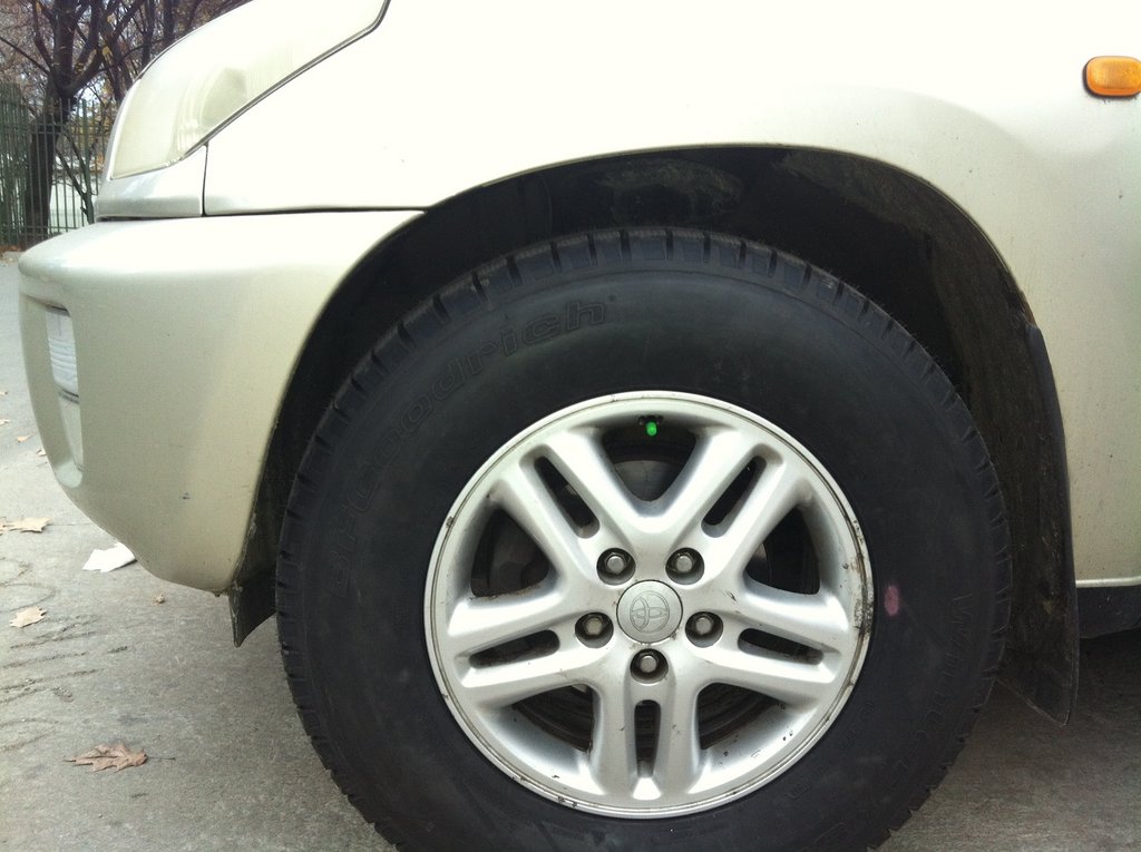

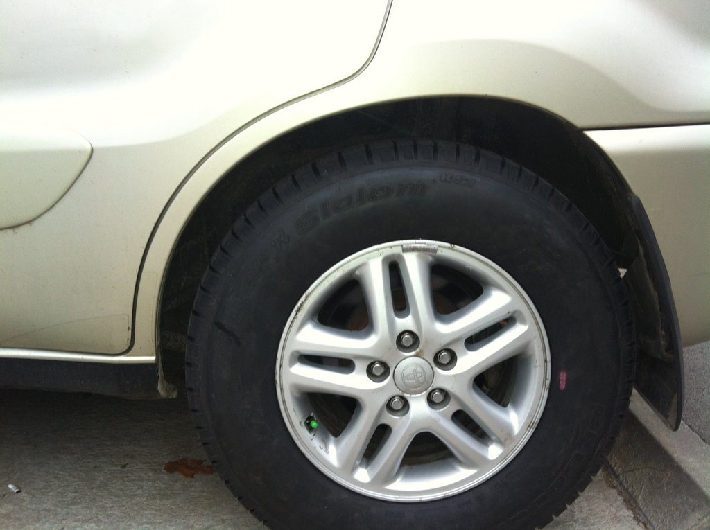

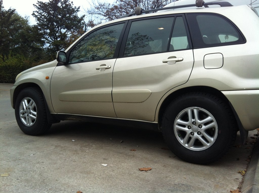

YCE Postat Noiembrie 23, 2012 Partajează Postat Noiembrie 23, 2012 Re: Gume iarna Toyota RAV4. Ajutor! @patriciu: am vrut gume "un pic" mai mari :), am citit pe cateva forumuri cum ca ar incapea 225/75.16 (fata de 215/70.16, cat e stock) Azi la pranz m-am decis: BFG Winter Slalom (~620lei/buc) - BFG sunt detinuti/controlati de catre Michelin, iar - BFG par sa fie facute in aceleasi fabrici unde se produce si Michelin - gumele Michelin mi s-au parut intotdeauna extraordinare, iar - pt Winter Slalom am primit si o confirmare din partea unui amic offroad-ist - cum sa sunt super ok, peste Conti/Goodyear Le-am pus deja pe masina :P, o sa fac maine poze; sunt cu 5% mai mari (+37mm diametru), ating un pic la bracaj maxim - sper sa se rezolve dupa ce inalt masina 3-4cm cu un kit OME.. Arata mult mai bine masina acum, chiar pare sa se fi ridicat (ar trebui, vreo 2cm..) ex-Iulika0069 Link spre comentariu Distribuie pe alte site-uri Alte opțiuni partajare...

YCE Postat Noiembrie 24, 2012 Partajează Postat Noiembrie 24, 2012 Re: Gume iarna Toyota RAV4. Ajutor! Poze.. @DanT: io nu as merge iarna cu altceva decat gume de iarna :wink: ex-Iulika0069 Link spre comentariu Distribuie pe alte site-uri Alte opțiuni partajare...

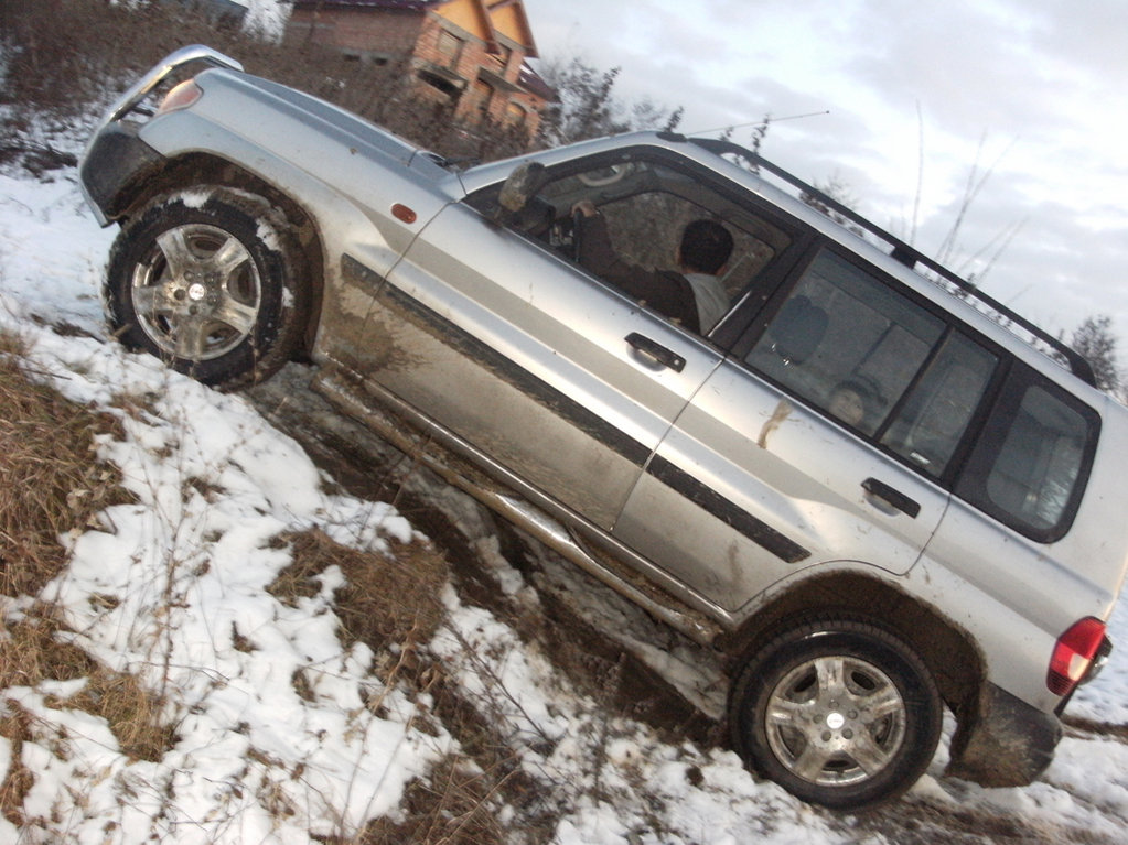

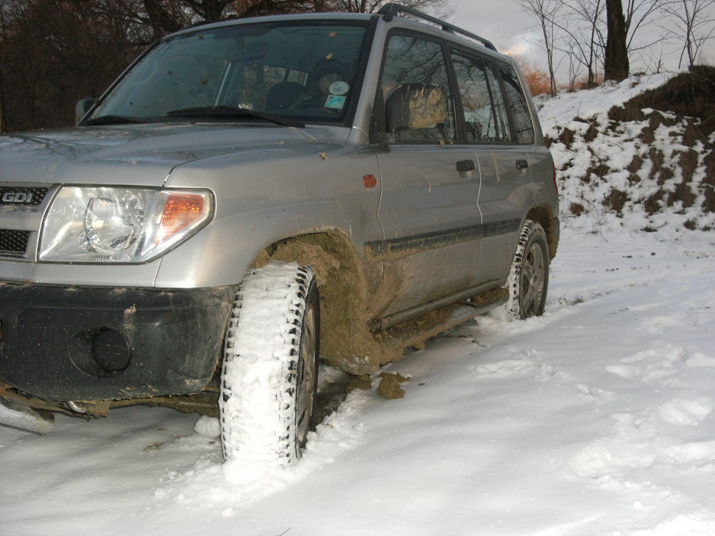

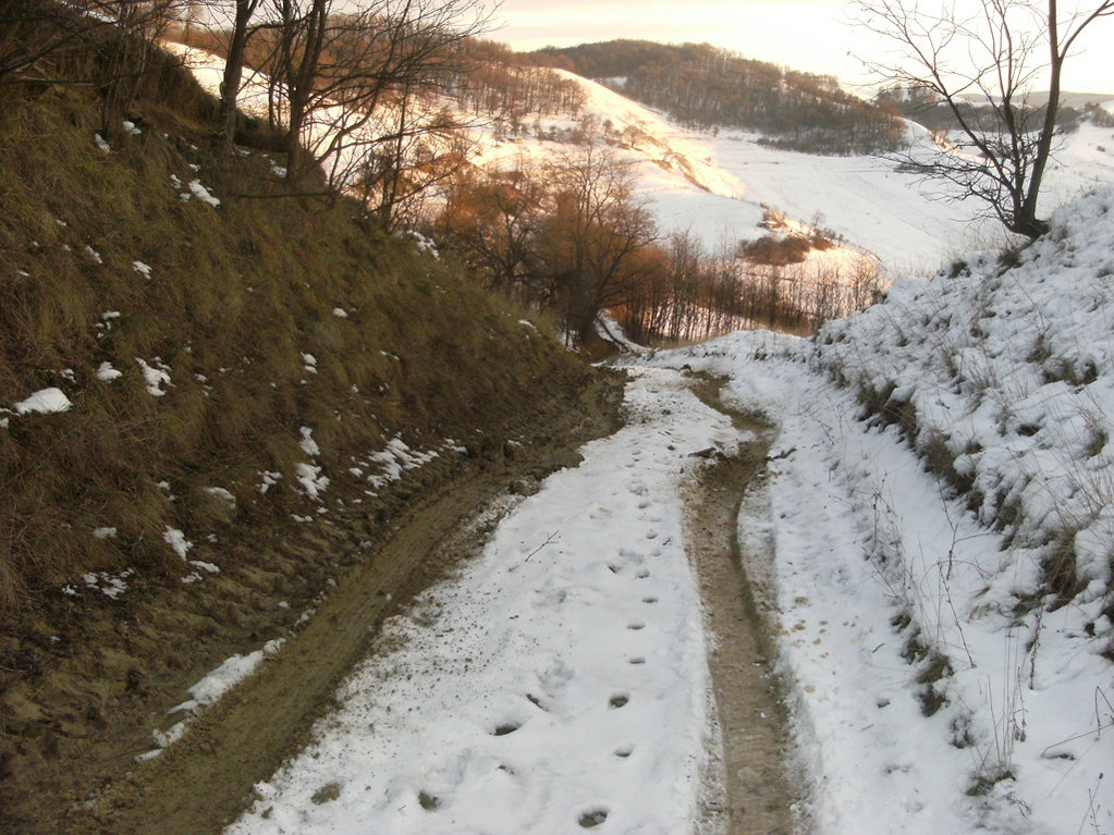

Optimus Postat Noiembrie 24, 2012 Partajează Postat Noiembrie 24, 2012 (editat) Re: Gume iarna Toyota RAV4. Ajutor! ...dunlop grandtrek sj6... Le-am avut si eu pe Pinin si sunt senzationale, pe zapada batatorita, afanata si adanca, gheata, offroad pe zapada (urcat partie de sanius, padure). Drumeagul ala, nu doar ca era inclinat destul de tare, si la jumatate avea si o ruptura cu un bolovan mare pe mijloc, dar era si din lut lipicios care mi-a dat de furca tare de tot in a doua jumatate, noroc ca a tinut motorul si ambreiajul, care erau fum cand am ajuns sus. Am urcat fara reductor, rupea aderenta prea tare, eram doar cu centralul blocat. Daca era acoperit mai bine cu zapada, sa nu ajung la noroi, il urcam super lejer. Sau asteptam primavara, si urcam lejer :grin: Totusi, ulterior am aflat un drum ocolitor, printr-un sat, si reveneam in oras, dar din fericire n-am stiu de el atunci, astfel ca am avut parte de adrenalina la maxim, si una din cele mai mari reusite in offroad cu Pininul. Apoi, am urcat dambul foarte abrupt din ultima poza, care dadea intr-o aratura, acolo am castigat masina fratelui meu la pariu, ca el zicea ca nu voi putea urca si aia, eu am zis ca pot (aveam numai adrenalina in vene deja), asa ca am zis sa dam pariu pe masini: urc, imi da masina lui, nu urc, ma intorc la Bucuresti cu trenul. Bineinteles ca dupa aia s-a sucit, dar macar il am la mana pe viata! :ha: ... nu as merge iarna cu altceva decat gume de iarna... Pai dunlop grandtrek sj6 sunt chiar de iarna, si in plus si de offroad (AT). http://www.dunloptires.com/en-US/tires/grandtrek-sj6-tires In concluzie, nu vreau sa zic ca gumele astea sunt "supreme" iarna, si ca nu or fi si altele la fel de bune sau mai bune, dar cu un 4x4 nu prea ai nevoie de mai mult decat pot gumele astea, parerea mea. Exceptand tintele metalice. Adica eu le-am dus "la limita" in cateva randuri, si s-au descurcat exceptional. Pe zapada. Unii colegi m-au vazut si pe noroi cu ele, unde erau zero. Editat Noiembrie 24, 2012 de Optimus Link spre comentariu Distribuie pe alte site-uri Alte opțiuni partajare...
YCE Postat Noiembrie 25, 2012 Partajează Postat Noiembrie 25, 2012 Re: Gume iarna Toyota RAV4. Ajutor! Io ma "legasem" de declaratia colegului DanT cum ca iarna asta o sa treaca "pe bf AT-uri" :) Oricum, deja am luat/montat/pozat gumele noi, vedem cum se vor descurca.. Cele veki (Pirelli Scorpion S/T) aveau 9 ani (!!), iar in ultimii 4 ani le-am 'purtat' si vara, si iarna.. si mai aveau carne :)) ex-Iulika0069 Link spre comentariu Distribuie pe alte site-uri Alte opțiuni partajare...
