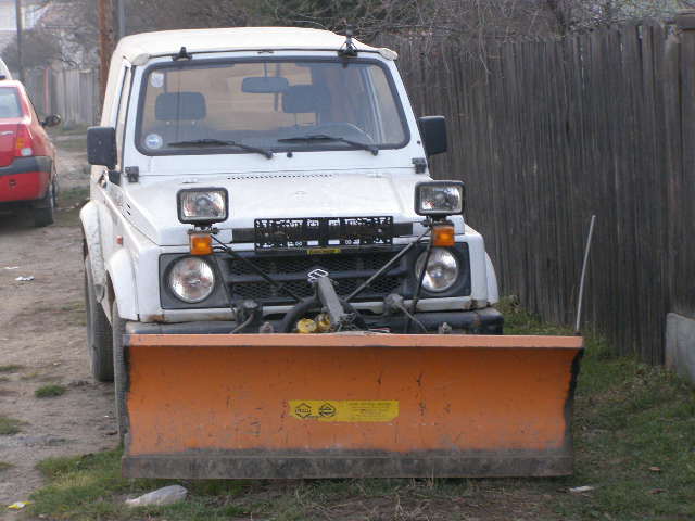

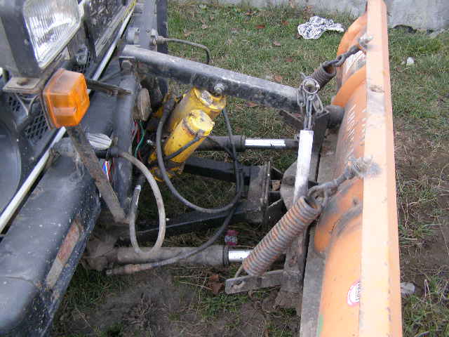

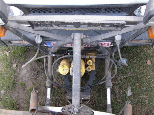

buggymaker Postat Decembrie 14, 2009 Partajează Postat Decembrie 14, 2009 Re: Lama pentru degajat zapada ......sau am eu de vanzare un plug complet de pe samuraiul meu,:) se poate monta pe orice tip de masina de teren. Este reglabil in inaltime si stanga drapta hidraulic, si se regleaza dupa inaltimea masinii mecanic. Are electropompa hidraulica cu 12v, am tot cablajul , relee, etc etc, cand l-am demontat de pe masin era functionala. Pret 1000 euro . "Faca-se voia ta si sa vina imparatia mea" Link spre comentariu Distribuie pe alte site-uri Alte opțiuni partajare...
