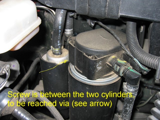

Uite aici o poza de pe landyzone, e mai greu pana nimeresti surubul in cauza, odata scos poti sa inclini suportul si sa lucrezi mai lejer.
Editat de DKW
Re: unde gasesc filtrul de motorina?
DKW, alin 75
Mersi de interventii. Am bunghit-o cu furtunul din teu. In ce priveste surubul buclucas, la demontare nu va fi problema pt. ca "fostul" nici nu l-a mai montat si intregul ansambul umbla balalau.

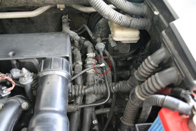

Cel mai nasol, cat am umblat cu mainile prin zona am rupt teul de pe circuitul de vacuum. De fapt am constatat ca fusese rupt anterior (probabil cu aceeasi ocazie) si lipit cu ceva adeziv transparent, turnat din belsug. E vorba de racordul catre rezervorul de vacuum.
Nu ma intrebati unde e rezervorul in poza ca nu-mi apartine, e numai un exemplu. Din nou am ramas fara vacuum catre actuatorul turbinei.
Am crezut ca inebunesc de ciuda.
Daca este vre-un binevoitor pe aici care are in ograda ceva asemanator (diam ext. aprox. 6 mm) va rog in genunchi :pl. La dezmembrari trebuie sa dau o groaza de explicatii pana il identifica.

Teu de la stropitorile de parbriz ? ...
Buna idee!!!. La diam. ext. cred ca sunt identice, la interior e nevoie de vreo 2-3 mm, cred ca se incadreaza.
Sa traiesti COS!
masoara exact diametrul exterior al furtunasului de vacuum si vezi poate gasesti aici ceva cu diametrul interior potrivit, astea sunt push-fit si foarte rezistente, cam al 8 - 9-lea din lista ar trebui sa fie bun http://www.abacomp.ro/accesorii-pneumatice/racorduri/racorduri-l-t-y-x/racorduri-t?sort=p.model&order=DESC
Mersi! Eu dadeam cautare pe "vacuum" si nu gaseam nimic dar si pneumatice sunt acelasi lucru :sh2
