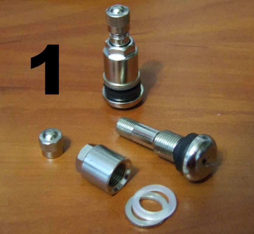

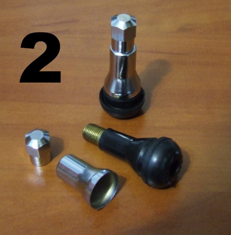

Ignis Postat Iunie 4, 2013 Partajează Postat Iunie 4, 2013 (editat) Re: Care sint valvele cele mai bune in Off-Road? Sunt la capitolul jante noi anvelope noi, iar acum aleg valvele. Am doua variante: 1 - valva complet metalica, aspect interesant, mai grea; 2 - valva de cauciuc cu invelis si capacel metalic; Nu merg cu masina in chestii extreme sa fie problema sa le rup, ma gandesc totusi ca cea metalica este mai rezistenta dar rigida, cea de cauciuc are o oarecare posibilitate de inclinare la contactul cu un corp care ar putea sa o rupa. Voi ce ati monta varianta 1 sau 2? Editat Iunie 4, 2013 de Ignis :cl Ignis 4x4 Link spre comentariu Distribuie pe alte site-uri Alte opțiuni partajare...
