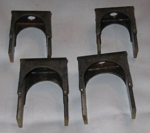

ak47apache Postat Iunie 20, 2012 Partajează Postat Iunie 20, 2012 (editat) Re: SPOA la veveritze.... Aduc in actualitate acest subiect deoarece vreau sa ma apuc de ridicat SPOA conserva din dotare. Am citit tot si cu atentie dar mai am cateva nedumeriri pe care as fi recunoscator (si nu numai eu) daca cei ce vor explica/posta vor exemplifica si cu poze. Aici ma bazez si pe @f-zoltan, caruia i-am vazut live utilajul, dar, prostia mea, nu i-am facut cateva poze "pt. acasa". deci... 1. intre arcuri si punte trebuie neaparat suporti de genul celor din poza? si daca da, ei trebuie sudati de punte sau stau pur si simplu, fiind "presati" de bride intre arc si punte? 2. pana la urma trebuie sau nu schimbate telescoapele? pot sa le las pe cele stock fara sa modific nimic? 3. nu am inteles daca trebuie sau nu modificat ceva neaparat la directie? 4. are cineva de pe aici acel brat impotriva torsionarii arcurilor spate datorita rotatiei puntii? cei care au ar fi util sa spuna cum l-au facut sau de unde l-au cumparat, iar cei care nu il au sa ne spuna cum se comporta masina fara brat si efectele (daca sunt) aspura foilor de arc) 5. am vazut SPOA si fara flanse sau alte modificari la cardane... este ok, sau este 100% nevoie de flanse? 6. inafara de conductele de frana mai trebuie vreo modificare facuta? ...din postarea anterioara nu prea am inteles mare lucru (sa-mi fie cu iertare daca eu nu prea inteleg exprimarea) Multumesc mult si ma repet... poze, vrem poze cat mai multe... si nu de pe net (am vazut destule)... daca nu va este greu am dori poze reale cu exemple clare puse in practica pe masinile voastre. Un "ghid" complet din partea cuiva care a facut operatia ar fi mana cereasca pentru noi toti cei care vrem sa facem lucrarea "in spatele blocului". O zi buna:tk Editat Iunie 20, 2012 de Astral Samurai '88 - in (vesnice) pregatiri :grin: Link spre comentariu Distribuie pe alte site-uri Alte opțiuni partajare...

yknot Postat Iunie 21, 2012 Partajează Postat Iunie 21, 2012 Re: SPOA la veveritze.... -Suportii pentru punte sunt de o groaza de feluri si de producatori, care se sudeaza sau sunt bolt-on. -Pentru spoa e necesar un kit high steer, care se poate face usor cu brate de mercedes. -Pentru a elimina definitiv problemele legate de stabilitate pe sosea, pe fata trebuie pus un panhard. -Cele mai bune rezultate pt spoa la americani le dau arcurile de Wrangler YJ, sunt mai late si mai rezistente, ne mai vorbind de faptul ca sunt mult mai elastice. -Amortizoarele se pot pastra cele originale daca nu se modifica cursa, bineinteles cu o repozitionare corecta a acestora. 4x4 Link spre comentariu Distribuie pe alte site-uri Alte opțiuni partajare...
f_zoltan Postat Iunie 22, 2012 Partajează Postat Iunie 22, 2012 (editat) Re: SPOA la veveritze.... Era utila comparatia intre standard si SPOA. Asa nu pot decat sa fac fotografii detaliate si sa faci tu comparatia. Tot ce zice yknot e corect. La mine highsteer-ul ai vazut cu ce e inlocuit. Arcuri Wrangler... mi-ar placea, dar merg si astea. Panhard nu am, dar nici nu prea fac sosea cu Samusenia. Editat Iunie 22, 2012 de f_zoltan Samurai incepator Link spre comentariu Distribuie pe alte site-uri Alte opțiuni partajare...
ak47apache Postat Iunie 23, 2012 Partajează Postat Iunie 23, 2012 Re: SPOA la veveritze.... Da Zoly, ai dreptate.. dar mi-ar fi de folos poze in detaliu cu prinderea arcuriloe (fata/spate) pe punti si cum este facuta prinderea telescoapelor (cava modificari?). Modificarea de care vorbesti ca o ai tu este cea din poza, nu? - daca da, nu-i problema asta o sa o fac usor Samurai '88 - in (vesnice) pregatiri :grin: Link spre comentariu Distribuie pe alte site-uri Alte opțiuni partajare...
