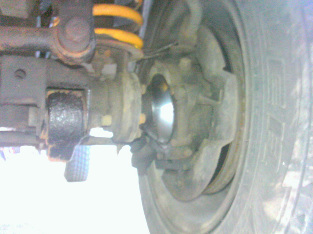

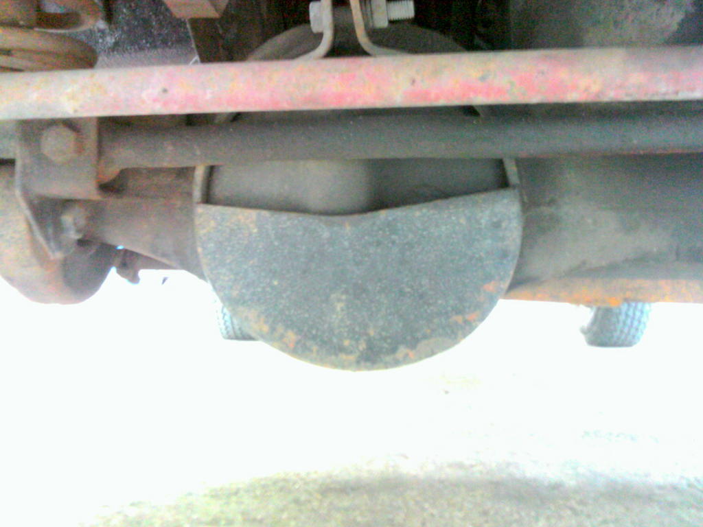

Am mai montat Protectie diferential fata, praguri HD si 2 proiectoare. Urmeaza protectie dif spate si scut fata pentru directie si motor si ....multe altele.
Am sa pun aici si pozele cum arata acum in prezent.

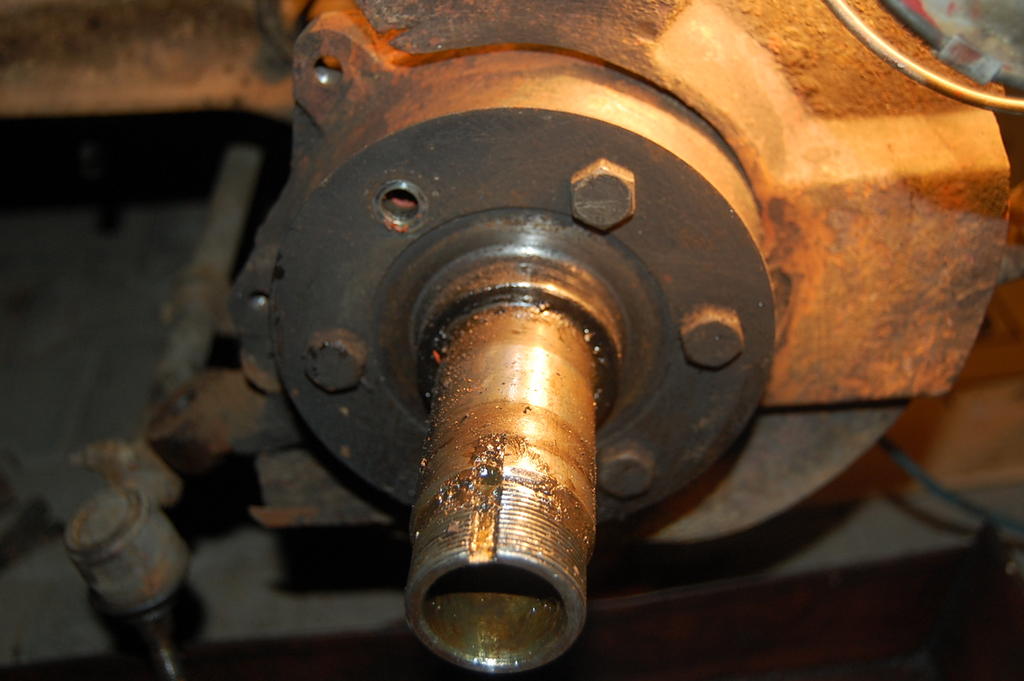

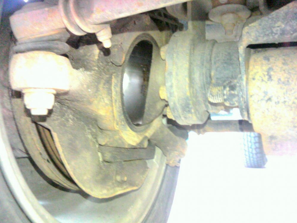

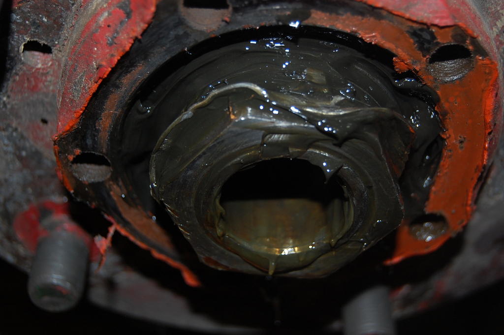

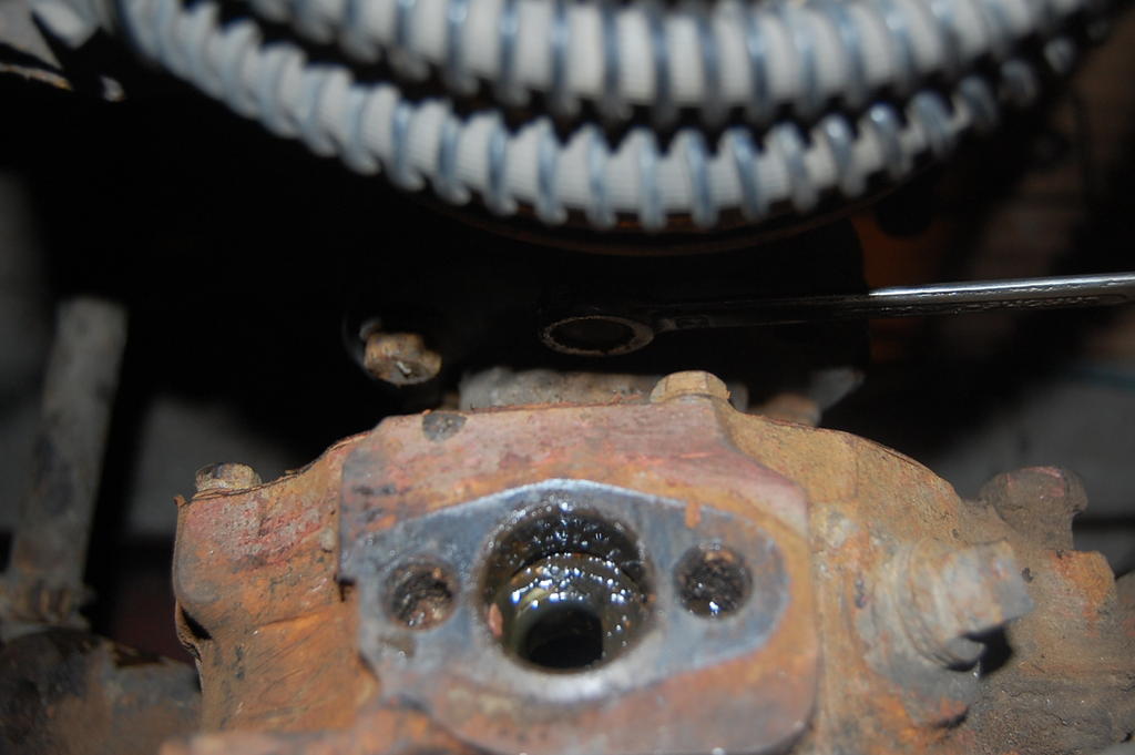

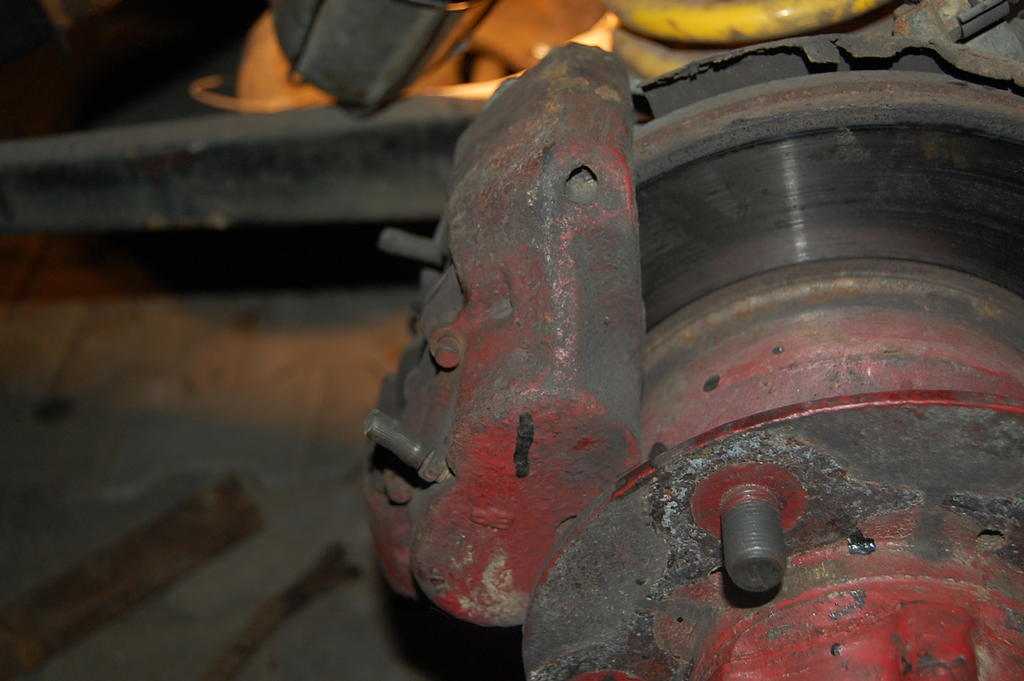

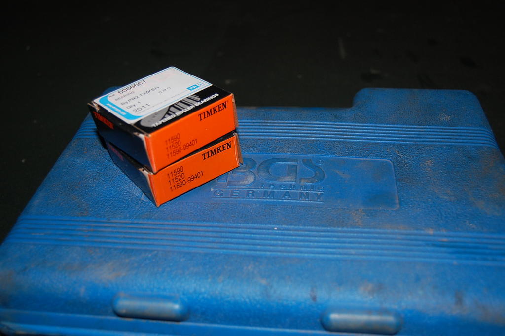

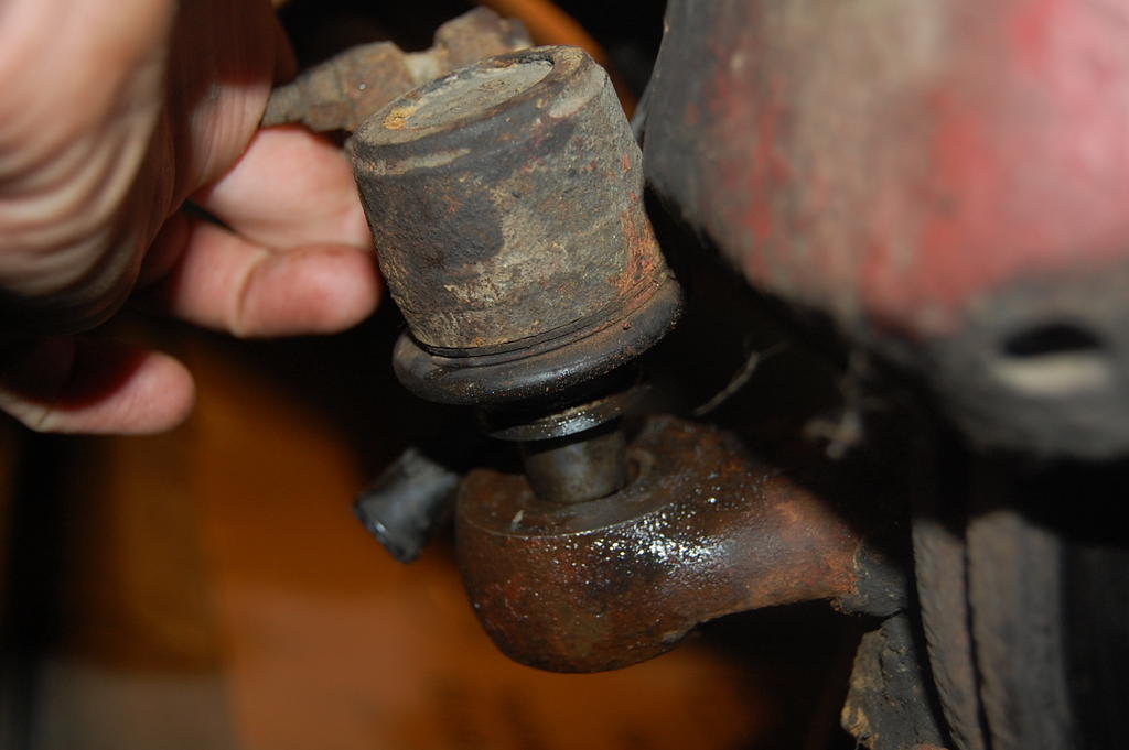

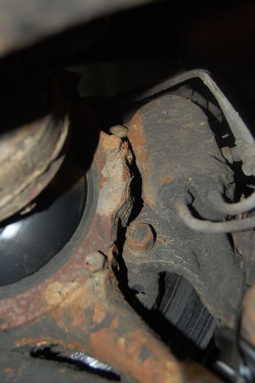

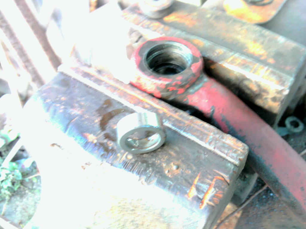

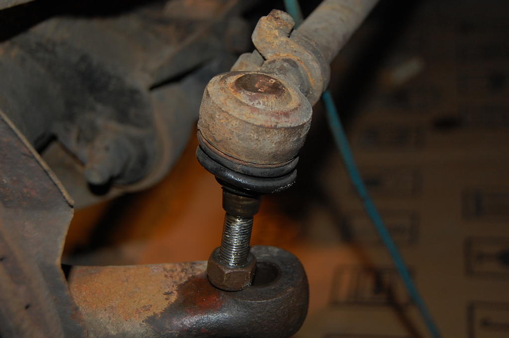

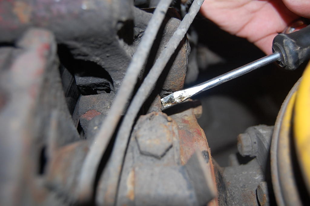

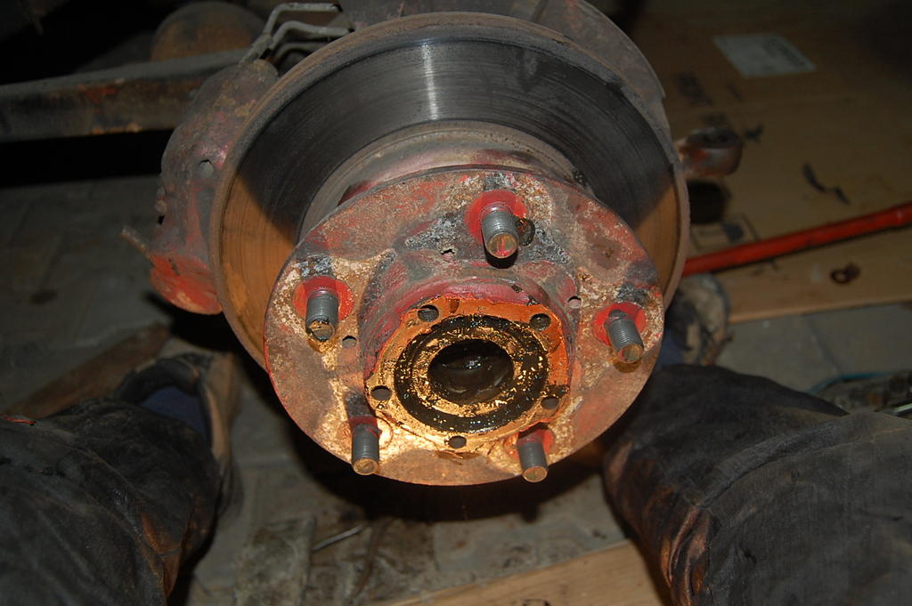

Astazi m-am apucat sa pun rulmenti de la bila pe partea drepta.
Am sa pun poze cu fiecare pas care l-am facut un fel de DIY cum zic Englezi.

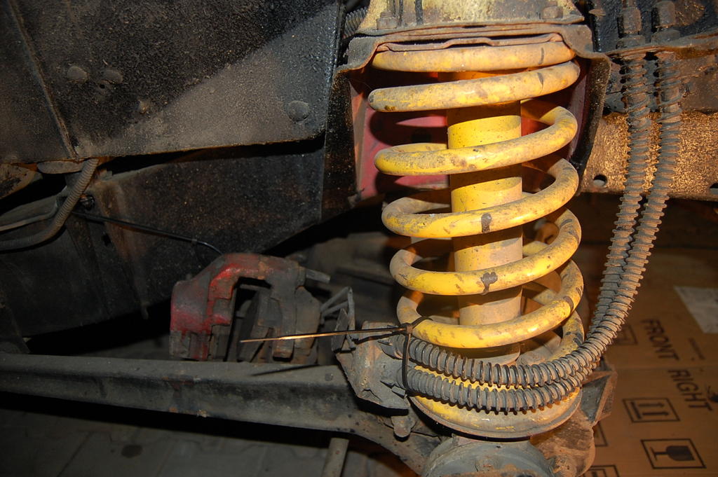

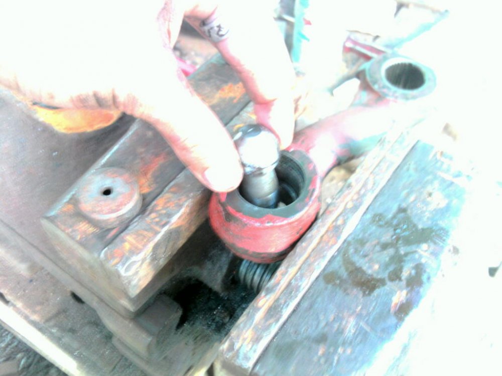

1. Se desfac pivoti

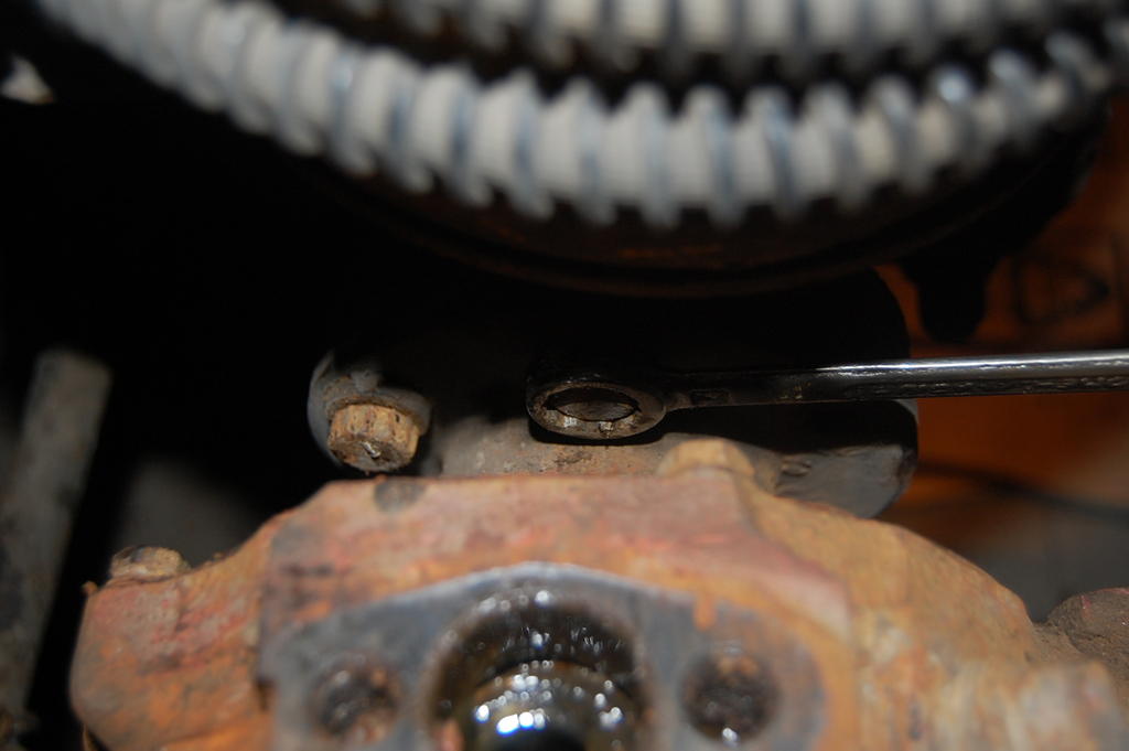

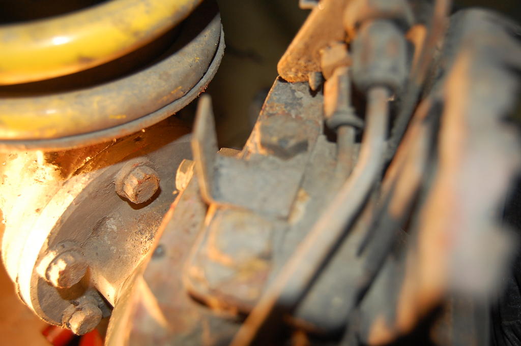

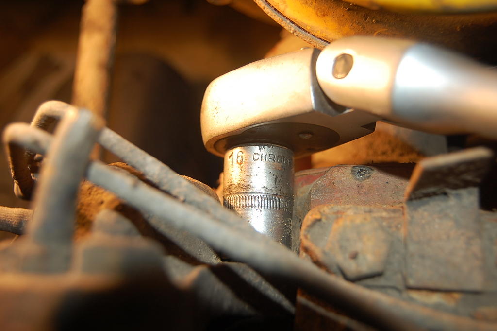

2. Se desface etrierul cu tubulara de 16 2 suruburi.
3. rulmenti de schimb.
DINTR-O PORNIRE PUR TRIBALA NE IUBIM MONSTRII
LAND ROVER DISCOVERY I 200 TDI - PROIECT GOLIAT
Re: Land Rover Discovery I 200 TDI Proiect GOLIAT-CRISTI

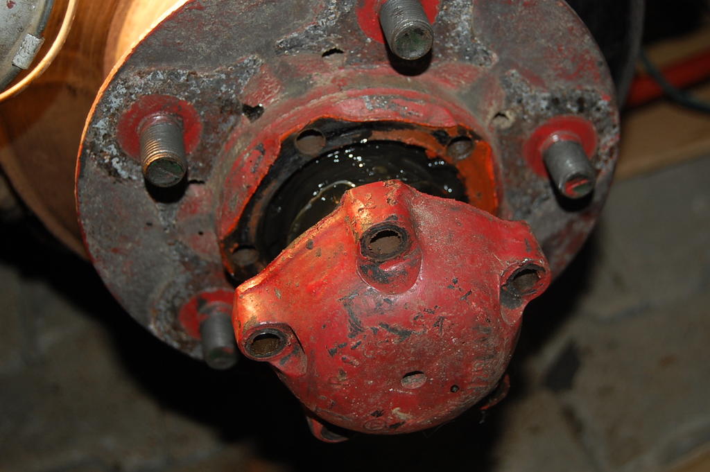

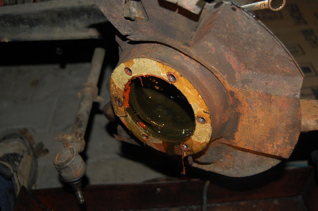

4. Se desface capacul de planetara

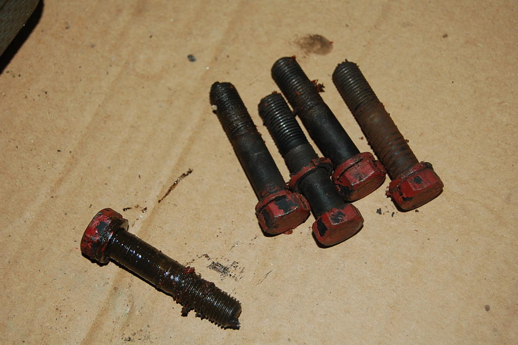

5. 5 bucati surubucri.
6. Capac planetara
7. 2 piulite cu o saiba de tabla care este indoita pentru siguranta.
8. Se indrepta saiba de siguranta si se desfac piulitele.

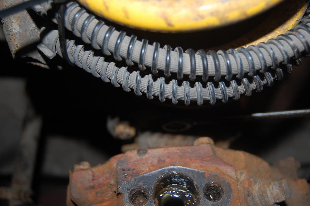

9. Se scoate discul de frana.
10. Se asigura conductele de frana si etrierul, pentru a nu il lasa sa atarne in canducte.
11. Desface-ti fuzeta dupa care o sa se vada homocinetica.
12...
DSC_0042.thumb.jpg.671d26a0e1f147ca20a0595b9b7dfbd5.jpgDSC_0041.thumb.jpg.37c89203f4472b34e860d1fc4f69f07c.jpgDSC_0043.thumb.jpg.d4b5aed32566b390b49fea171dc763c8.jpgDSC_0044.thumb.jpg.c9d065c5e4b252338cc4a01d913ccdf0.jpgDSC_0045.thumb.jpg.4b201f9c66eb319e129ae4ff5ce86077.jpgDSC_0046.thumb.jpg.fb280947c60891dccf504bea7bc4961f.jpgDSC_0047.thumb.jpg.e61af200e23292666b1c38c60f4e7e94.jpgDSC_0048.thumb.jpg.f5710903b89d5e0cb67ecca1336a657f.jpgpencil.pngpencil.png

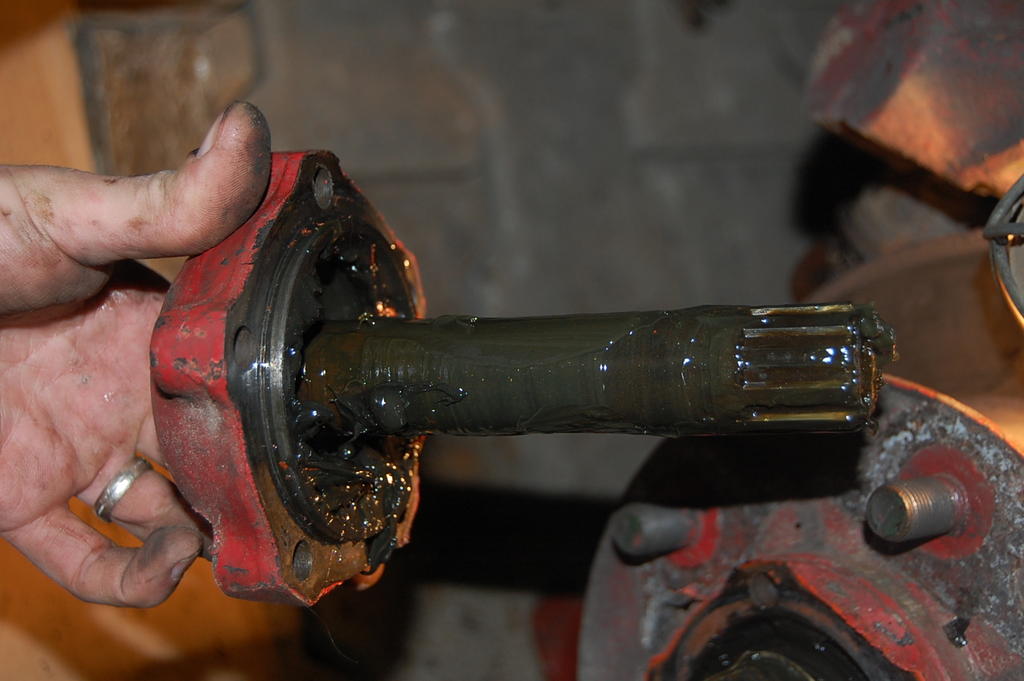

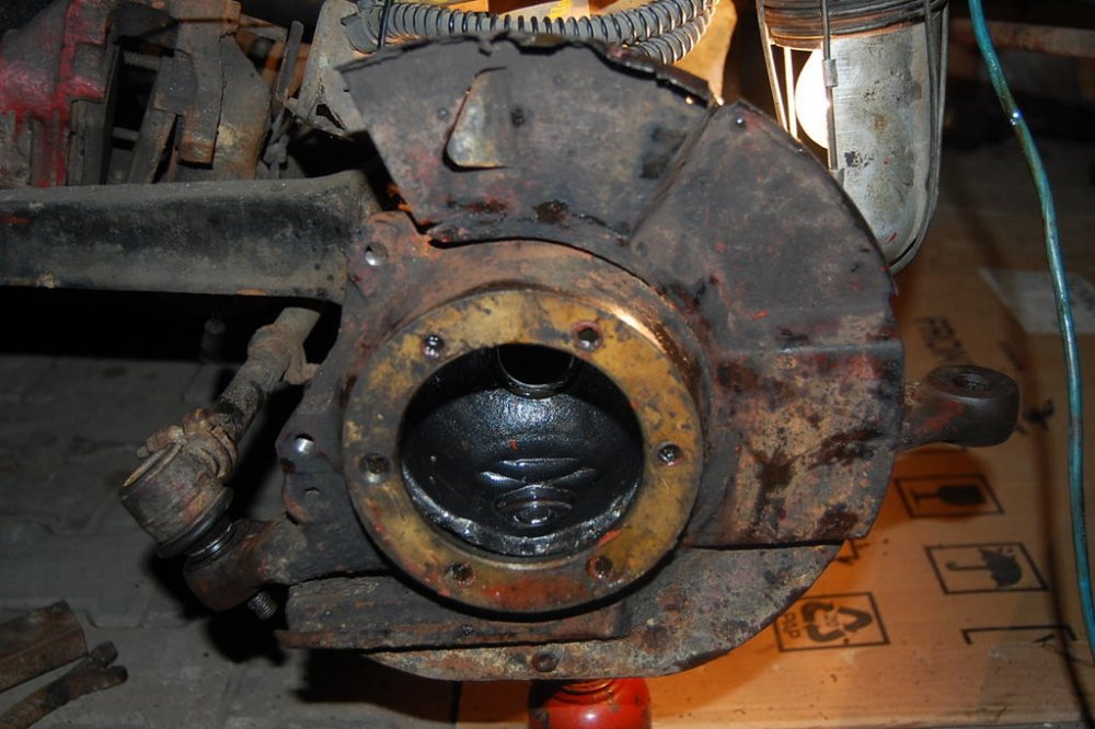

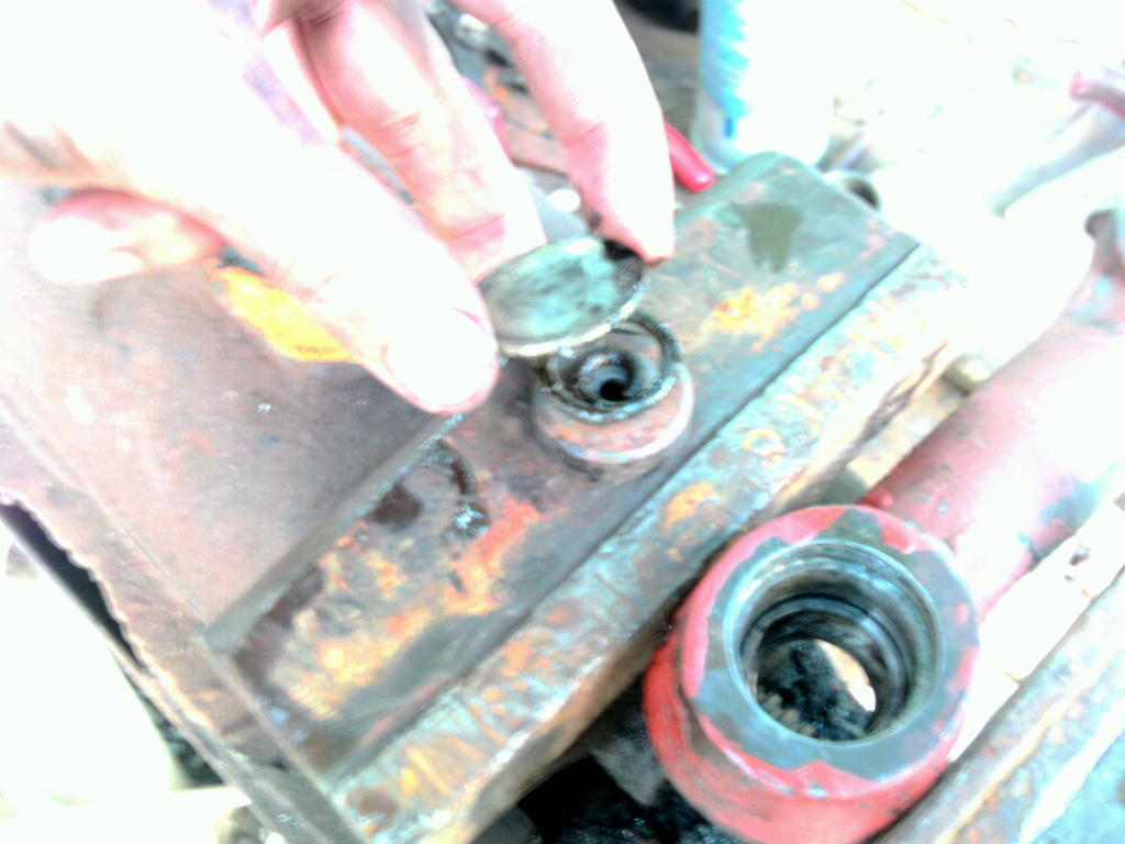

12. Asa arata homocintica si planetara
13. De unde am scos panetara.

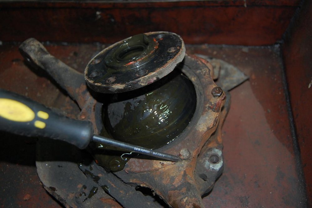

14. Se desfac suruburile (7 buc cu inelara de 13mm) care tin tot ansamblul bila si restu de fuzeta.
15. Fuzeta bila in tava de spalat.

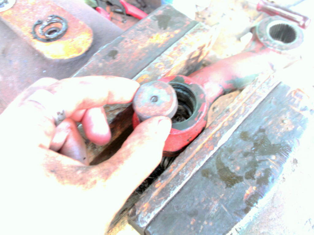

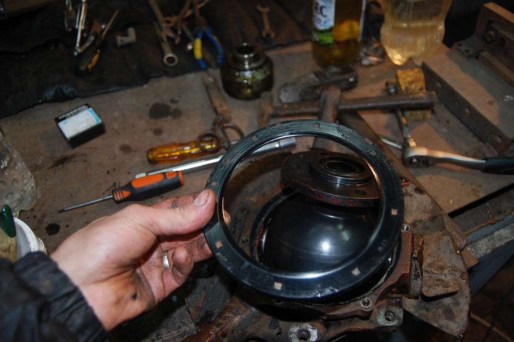

16. Se desfac suruburile care tin simeringul cu tubulara de 10mm.
17. Se inlatura tabla care tine simeringul si se scoate simeringul care daca este uzat trebuie inlocuit.
18..
18. Inlatura-ti simeringul, la mine este bun deci nu il schimb.
19. Se scoate bila si se incepe procedura de scos rulmeti si camasile lor.
20. dupa ce se spla tot in benzina gaz sau motorina se ung rulmeti si se monteza totul la loc in ordinea inversa.
Sper sa ii fie cuiva de folos ce am am descris eu aici, daca are cineva nevoie de ajutor si nu este in Bucuresti sau prin apropiere pot sa il ajut cu indicati prin telefon sau mail.
