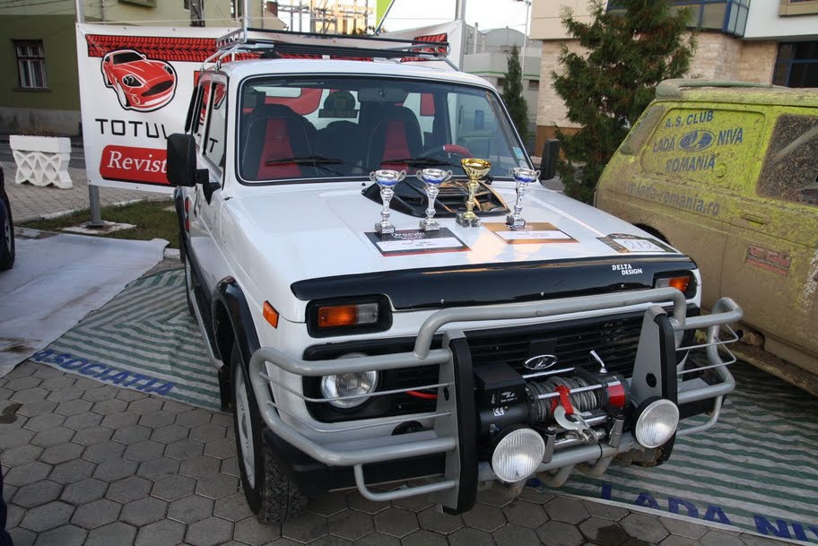

Ninja Postat Noiembrie 6, 2009 Partajează Postat Noiembrie 6, 2009 Re: are cineva troliu pe niva. Salut, are cineva troliu pe niva:). Respectiv subsemnatul. Este un troliu electric Horn HSW 9500, al carui singur dezavantaj este ca e cam mare (prea puternic pentru Niva) si atarna greu (are vreo 46 kg). Mi l-a montat Ati Ferencz (niva pe forum). Nu este usor de montat pentru ca Niva nu are sasiu. Trebuie decupata bara fata si montat un suport si niste ranforsari. Daca ai si bullbar cum am eu, trebuie facute o gramada de "adaptari" si chirurgie cu flex-ul. Vorbeste cu Ati, nu este un lucru pe care sa-l faci dupa ureche sau cu meseriasul de la coltul blocului, pentru ca altfel la prima troliere il smulgi din prinderi. Exista niste reguli care trebuie urmate apropo de amplasare pe care nu le stiu decat cei care folosesc jucariile in offroad. Link spre comentariu Distribuie pe alte site-uri Alte opțiuni partajare...

Ninja Postat Noiembrie 9, 2009 Partajează Postat Noiembrie 9, 2009 Re: are cineva troliu pe niva. Uite si de la mine doua poze. Ce nu se vede in ele e motorul de 4 litri cu 8 cilindri in V:) (as vrea eu) Link spre comentariu Distribuie pe alte site-uri Alte opțiuni partajare...

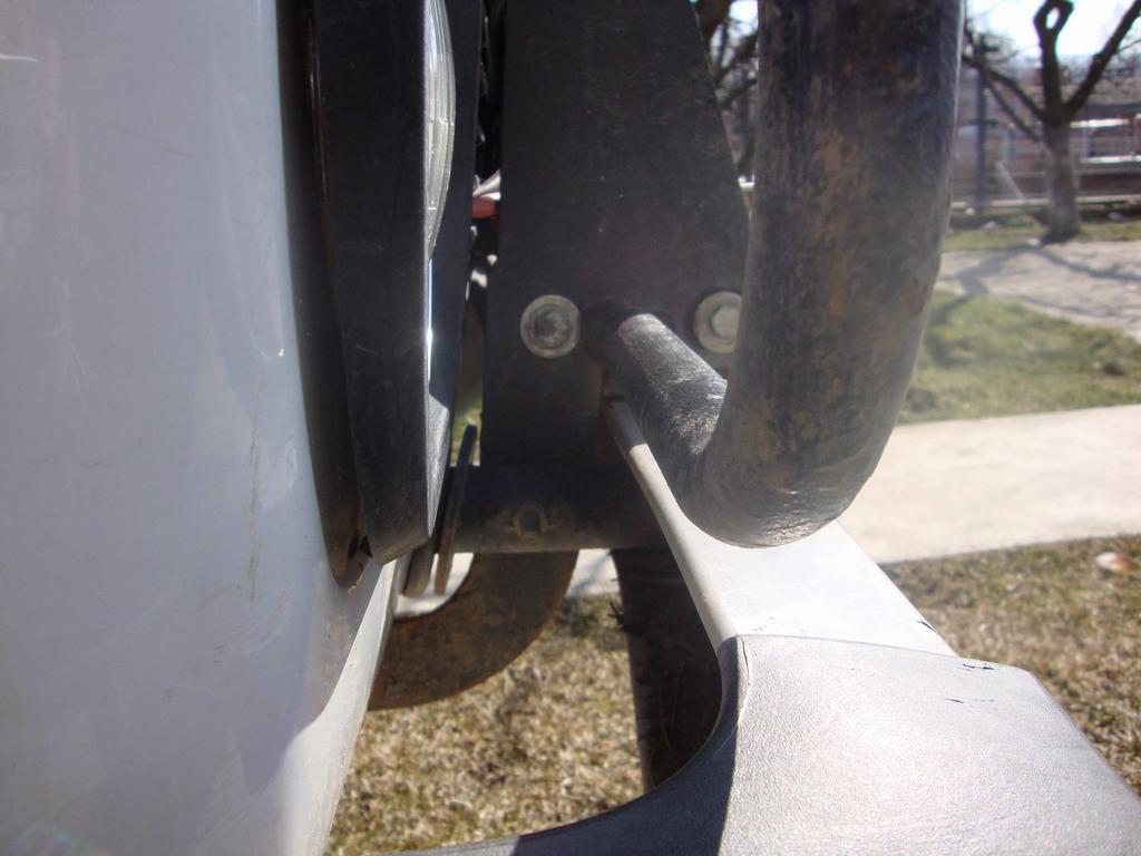

nivaforever Postat Noiembrie 9, 2009 Partajează Postat Noiembrie 9, 2009 Re: are cineva troliu pe niva. Niste poze de detaliu ale prinderii troliului si ale rigidizarilor necesare, poate sa puna cineva? cind o sa fiu mare.....o sa-mi iau tot niva Link spre comentariu Distribuie pe alte site-uri Alte opțiuni partajare...

ubu Postat Decembrie 17, 2009 Partajează Postat Decembrie 17, 2009 Re: are cineva troliu pe niva. Uite si de la mine doua poze. Ce nu se vede in ele e motorul de 4 litri cu 8 cilindri in V:) (as vrea eu) Deflectorul ajuta la ceva ? Imbunatateste coeficientul aerodinamic ? Troliul e cel de la pieselada.ro ? Link spre comentariu Distribuie pe alte site-uri Alte opțiuni partajare...
Maresalul Postat Decembrie 17, 2009 Partajează Postat Decembrie 17, 2009 Re: are cineva troliu pe niva. Uite si de la mine doua poze. Ce nu se vede in ele e motorul de 4 litri cu 8 cilindri in V:) (as vrea eu) Deflectorul ajuta la ceva ? Imbunatateste coeficientul aerodinamic ? Troliul e cel de la pieselada.ro ? Din ce am vazut pe pieselada. ro troliul este un Tmax. Cred ca e putin mai scump decat ce are calinvas la vanzare si mai pui si transportul http://jurnal4x4.blogspot.com Link spre comentariu Distribuie pe alte site-uri Alte opțiuni partajare...

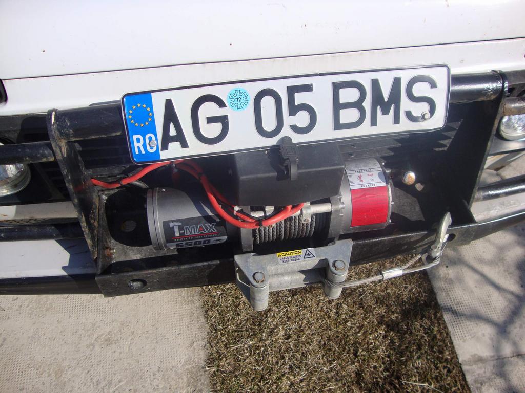

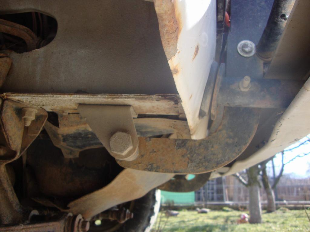

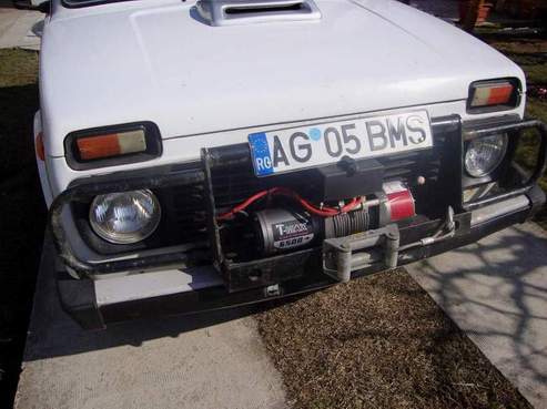

sorinbms Postat Martie 11, 2011 Partajează Postat Martie 11, 2011 (editat) Re: are cineva troliu pe niva. Troliul se vede ce este, bateria aste de 60 Ah, a fost pe masina. M-a lasat fara curent la a treia sarcina in conditiile in care am elibertat cablul la maxim 23m cu motor nu pe liber (si cu motorul accelerat). Pt sarcini mai mari folosesc o rola pt dublarea puterii troliului. Ca si prindere am vazut si mai bune. Editat Martie 13, 2011 de sorinbms ONE LIFE LIVE IT... Link spre comentariu Distribuie pe alte site-uri Alte opțiuni partajare...
