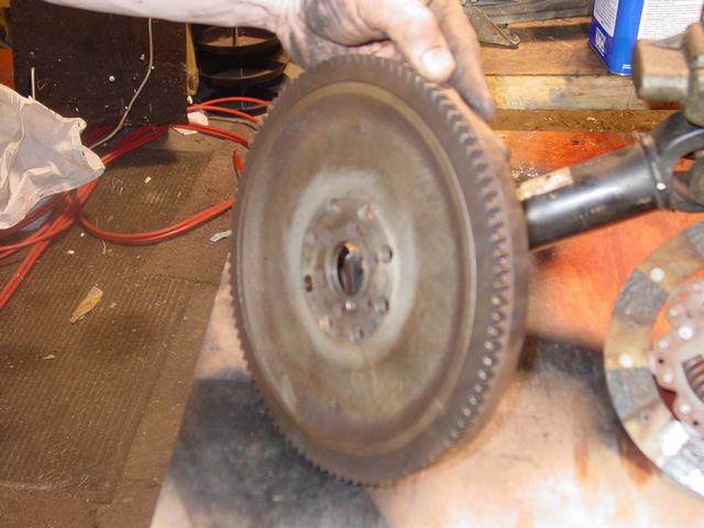

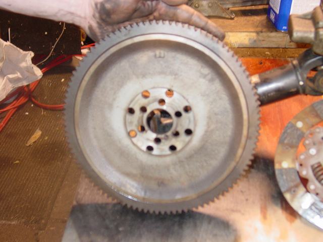

Pt ZEP .... in martie 2010 am deschis un topic nou ( http://forum.club4x4.ro/showthread.php?51058-Stie-cineva-conversia-2-0-V6-Vitara-pus-pe-Samurai ) ... legat de conversia cu motorul de 2.0 4 linie sau v6 .... din pacate nimeni nu a raspuns ....
in filmarea pusa de tine , este pus un v6 dar NU cred ca pe cutia de viteze a Samuraiului ... ci cu totul ....adica cu cutia de viteze de GV
Pt motorarele de 1,6 8v sau 16v exista flanse adaptoare pentru cutia de Samurai ... dar pt motorul de 2.0 Nu am gasit nimik ....
Am studiat un motor de 2.0 4linie GV ...dat jos ... avand si o cuite de Vitara 1.6 jos , am incercat sa le imperechez ...(daca mergea , rezulta ca merge si pe cuita de Sami dar cu tot kitul volanta , ambreaj de Sami) din pacate prinderea volantei la 1.6 8v sau 16v pe vibrochen are 6 suruburi iara la cel de 2.0 ,8 suruburi parca ... deci nu merge ...
Mai incercam ....poate gasim o solutie concreta ....

sub filmulet scrie asa
Fitted the engine, flywheel and clutch of the V6 to the 1.3 gearbox.
la altii gasim asa http://www.xtremezuksoffroad.com/index.cfm/do/Parts.Details/Suzuki-2-0-Liter-Suzuki-Conversion.htm?CatalogID=2&cat=1
era interesant sa faci o poza cu o volanta de 2.0 langa una de 1,6 sau 1,3 pt ca am gasit pe net o poza legat de ''potrivirea'' volantei de 1.6 pe vibrochenul de 2.0

E interesant ce ai pus pe topic .... numai ca ''EI'' folosesc o (custom flywheel) ... exact ceea ce ti am scris mai sus ..
