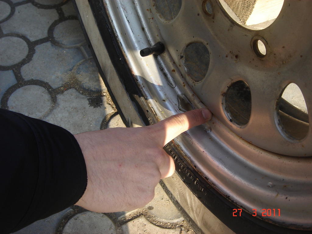

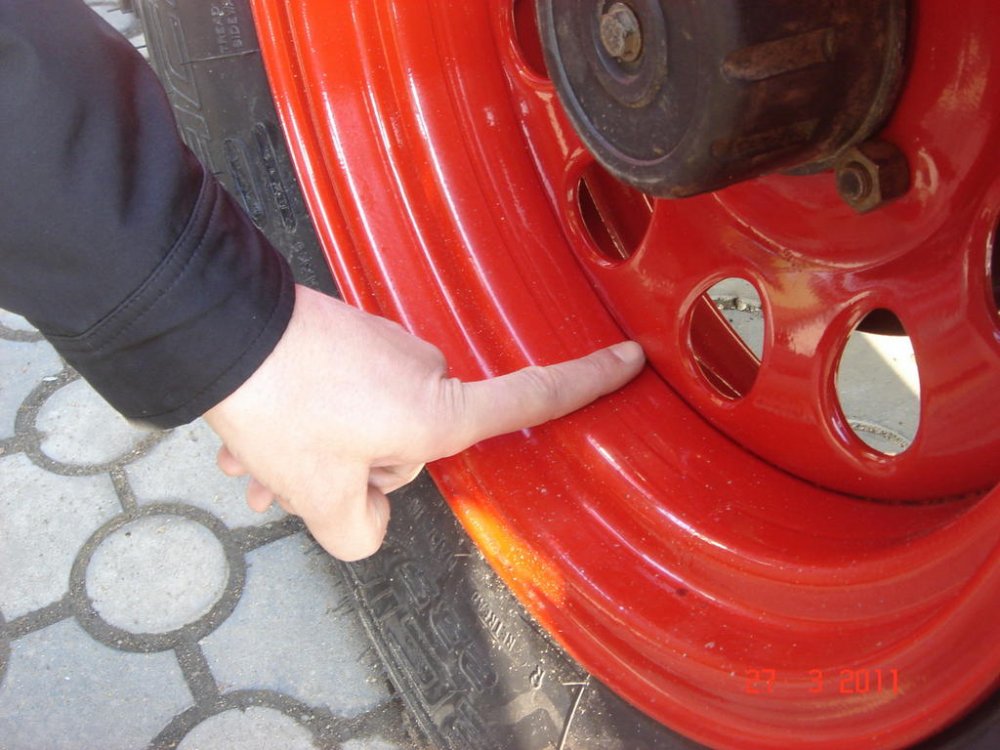

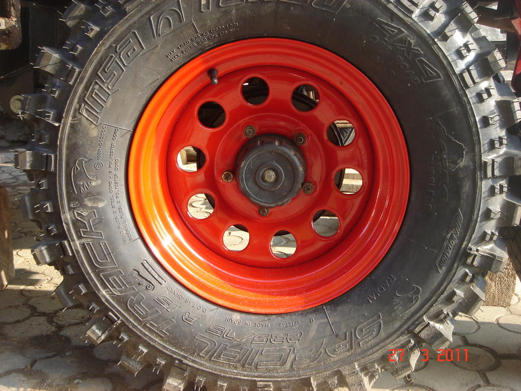

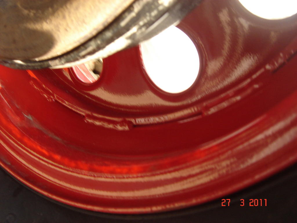

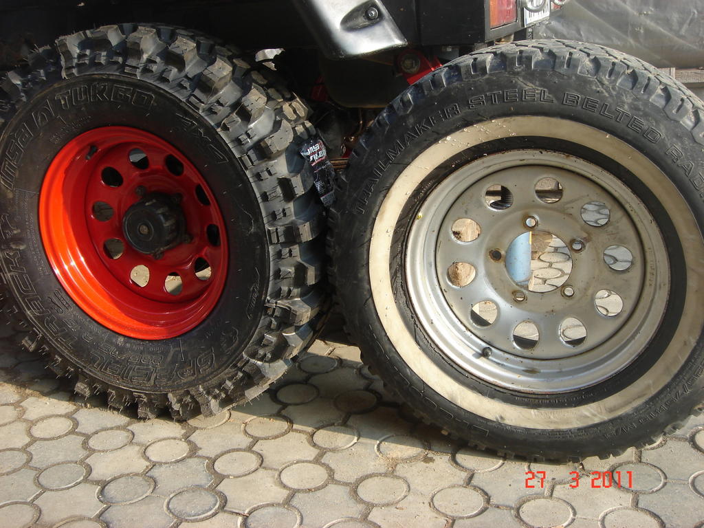

Salut.Va fac eu jante intoarse cate vreti.Se taie intr-adevar si se intorc.Ideea e sa se taie pe strung fara a distruge nimic,mai exact se taie numai sudura originala.La sudat inapoi trebuie montata janta pe un dispozitiv pt a o echilibra,sa nu bata.Eu le si sablez si le si vopsesc electrostatic.Pun cateva poze in scurt timp sa vedeti cum arata.
Dacia 500 Lastun(Pt showuri TV)
Mercedes-Benz B200 CDI(Pentru nevasta)
Nissan Patrol Y60
Re: Detalii despre inaltare si intoarcerea jantelor
DSC08313.thumb.jpg.66e70fbe1f42ea5ad9392170a3628253.jpgDSC08314.thumb.jpg.8b4a05e2a4273afa919466547db8ef35.jpgDSC08315.thumb.jpg.e136522d77cb0a402228e74f51691068.jpgDSC08316.thumb.jpg.38401da7b193cf2eb960900cd381483b.jpgrsz_dsc08312.thumb.jpg.154dddfdd48ffc4ae1d3df90c669afd0.jpg
Poze cu jantele. O singura problema este,costurile sunt ridicate.,mai exact,un set de 4 jante,intoarse,sablate si vopsite ajung,ca manopera aprox 650 lei.

125 eur taiat si sudat,cate 50 lei(sub forma de ciubuc) sablat si vopsit electrostatic.
