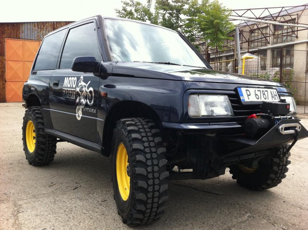

adammoga80 Postat Decembrie 4, 2009 Partajează Postat Decembrie 4, 2009 Re: consum / viteza Vitara nu vreau sa dezamagesc pe nimeni,eu am vitara cu toate ce vrei pe el ,incepand de la cit de suspensie body lift flanse de 40 mm cauciucuri mari pe el de off 215/80/15 profil cross country bara fata home made din teava sanatoasa care cantareste 20 kg plus praguri tot din teava si consumul nu este mai mare de 7.7 extraurban si 10.8 urban dar mentionez ca schimb vitezele la 2000-2500 rotatii asa ca eu zic ca aveti ceva dereglat pe la utilaje de papa asa mult viteza mea de croaziera la care consumul este cel mentionat mai sus este de 90 km/h suzuki vitara 1.6 yo5PKM 0763630114 Link spre comentariu Distribuie pe alte site-uri Alte opțiuni partajare...
