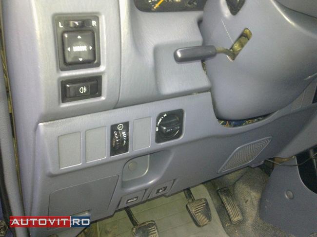

FHM Postat Ianuarie 6, 2011 Partajează Postat Ianuarie 6, 2011 Re: j9 are blocanti sau nu? Detaliu buton blocare diferential: (pentru cele care au aja ceva din fabrica) Link spre comentariu Distribuie pe alte site-uri Alte opțiuni partajare...
le.sorin Postat Ianuarie 6, 2011 Partajează Postat Ianuarie 6, 2011 Re: j9 are blocanti sau nu? Detaliu buton blocare diferential: (pentru cele care au aja ceva din fabrica) si totusi pentru cei care nu sunt inca familiarizati, care ar fi butonul ... maneta de pe corpul volanului? Link spre comentariu Distribuie pe alte site-uri Alte opțiuni partajare...
Flow Postat Ianuarie 7, 2011 Partajează Postat Ianuarie 7, 2011 Re: j9 are blocanti sau nu? http://img835.imageshack.us/img835/1240/kzj90blocant.jpg Prea mult timp liber dauneaza mintii si asa odihnite. Link spre comentariu Distribuie pe alte site-uri Alte opțiuni partajare...

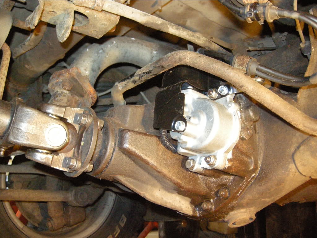

woodoo Postat Februarie 12, 2013 Partajează Postat Februarie 12, 2013 Re: j9 are blocanti sau nu? Butonul ar terbui sa fie in bord si puntea ar trebui sa arate asa: Link spre comentariu Distribuie pe alte site-uri Alte opțiuni partajare...

autoclinic Postat Ianuarie 30, 2015 Partajează Postat Ianuarie 30, 2015 Re: j9 are blocanti sau nu? Diferentialul central se blocheaza din (selector) maneta, atunci cand este in pozitia LL (adica low&lock) Butonul de langa volan cu diff lock este pentru diferentialul spate. Link spre comentariu Distribuie pe alte site-uri Alte opțiuni partajare...
