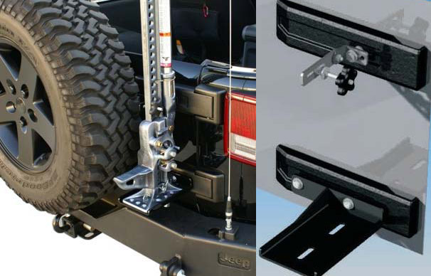

la Wranglere e simplu, exista sau se face un suport pt prindere pe roll-bar... uite aici...
http://www.ClubJeepRomania.ro
Re: Unde tinem Hi-Lift-ul ?!?
sese asta nu este riscant de montat?
Nu este riscant pentru ca suportul este facut in spatele prinderii capotei(bineinteles daca este unul destul de rezistent). Nu modifica intr-un fel semnificativ centrul de greutate ca si cel montat pe plafon. Singurul impediment este ca inevitabil se va murdarii cu noroi ceea ce va duce la blocarea mecanismului ( pt asta ... husa). Recomand montaj hotarat in interior departe de "pradatorii noptii", noroi si ploaie. Am un prieten care l-a avut montat pe suruburile rotii de rezerva la un samurai ...pentru scurt timp...pana a dat cu spatele intr-un pom si a lovit H-J care i-a infundat usa.

sau aici..

varianta asta are insa un mare impediment si nu este vorba de securitate ci de VIZIBILITATE.... poza este de la un Wrangler.... partea proasta cu montatul pe capota este ca iti obtureaza o parte din campul vizual, respectiv dupa ce intri prin ceva noroaie incepe sa se adune noroi intre Hi-Lift si parbriz...si tre sa te tot dai jos sa cureti.....

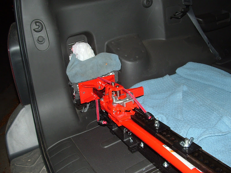

Asa e la mine !!!
[ATTACH=CONFIG]61816[/ATTACH]
Si asa era la aia de concurs inainte sa o tai de tot!

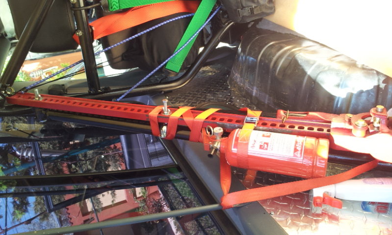

Cand timpul nu mai permite sa dorm in masina (sept-apr), imi tin hiliftul in masina, pe patul matrimonial, unde i-am facut un sistem de prindere. Astfel nu ninge pe el si cel mai important nu ajunge la el sarea de pe drum aruncata iarna.
Pe perioada verii ma incurca sa-l tin inauntru si cand am vreo iesire il pun sus pe portbagaj. Daca stiu ca nu ies la offroad minim o saptamana, il pun in boxa pt ca e galben, frumos si atrage curiosii :wink:

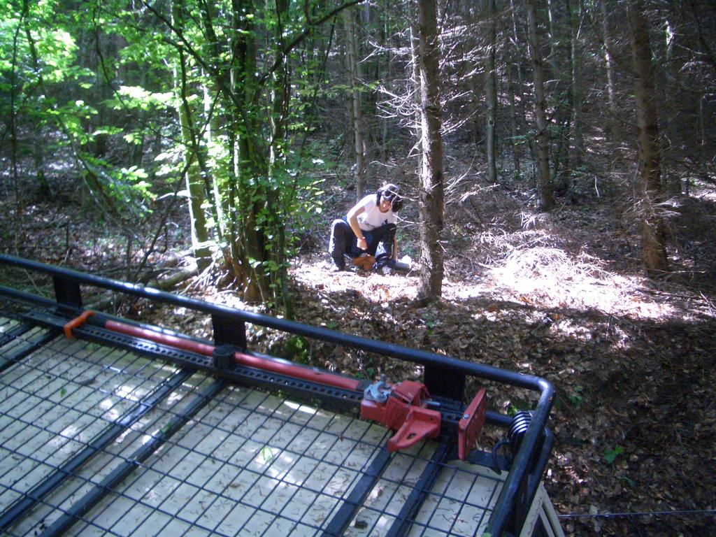

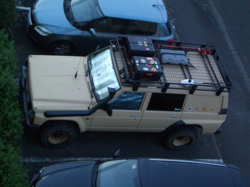

Eu îl am pe terasa de pe acoperis. E lung ca dracu`si nu am avut alt loc pt. el. "Mecanismul" e lubrefiat cu o "unsoare" speciala, care nu se emotioneaza la apa, sare, praf, intemperii sau temperaturi extreme.
Ca distribuire a greutatii stiu ca nu e optimal, dar masina mea e foarte joasa. Nu am nici un fel de bodylift sau alte "efecte" optice. Doar suspensia e +5 cm (cît sa încapa 33-urile).
CIMG1586.thumb.jpg.20b21b81c99aa6ceca00a0eb0c088981.jpg CIMG1544.thumb.jpg.693583a994396aec76de6476dadf52f5.jpg

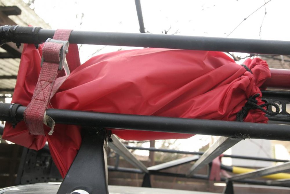

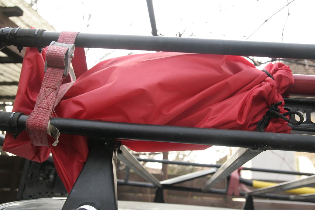

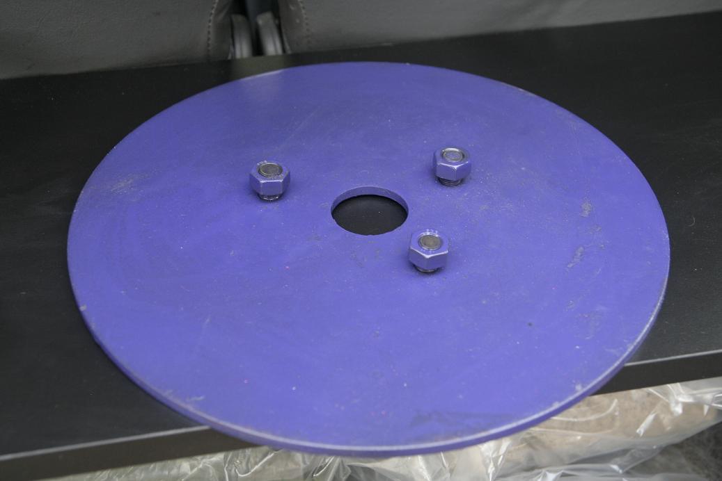

Inca nu am reusit sa ii fac suportii pe portbagaj, asa ca folosesc provizoriu niste chingi. Dar i-am facut o husa de protectie a partii mecanice:

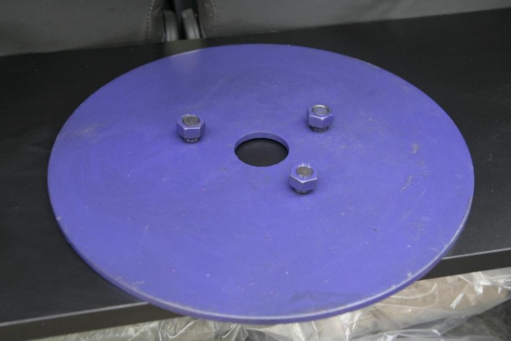

si o talpa (mai rezistenta decat cele care se gasesc de cumparat - sper eu si muuult mai ieftina). De altfel si husa a costat 20 lei si functionalitate absolut ok.
Cand se mai incalzeste afara o sa primeasca si suportii...
