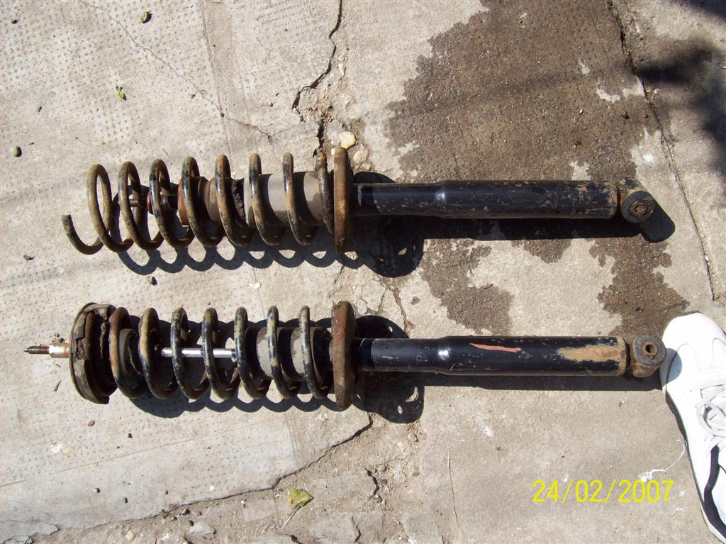

zep Postat Februarie 26, 2011 Partajează Postat Februarie 26, 2011 Re: coilovere...coilovere... corect ,insa costa destul de mult am si eu o intrebare la ce masini se gasesc arcuri cu diametru de maxim 10 cm si lungi de minim 40 de cm conditie sa fie moi si ieftine , trebuie sa fie ceva masini la care arcul sa fie pe telescop . multumesc ps. nu trebuie sa fie masini de teren ,pot fi si autoturisme Link spre comentariu Distribuie pe alte site-uri Alte opțiuni partajare...
cernescucosti Postat Februarie 26, 2011 Partajează Postat Februarie 26, 2011 Re: coilovere...coilovere... corect ,insa costa destul de mult am si eu o intrebare la ce masini se gasesc arcuri cu diametru de maxim 10 cm si lungi de minim 40 de cm conditie sa fie moi si ieftine , trebuie sa fie ceva masini la care arcul sa fie pe telescop . multumesc ps. nu trebuie sa fie masini de teren ,pot fi si autoturisme Salut , eu am de la un vw dar nu stiu sigur ce model , au 390 lungime si de 70-80 int. cu gros spira 7-9 mm. Link spre comentariu Distribuie pe alte site-uri Alte opțiuni partajare...
zep Postat Februarie 26, 2011 Partajează Postat Februarie 26, 2011 Re: coilovere...coilovere... arata asa ? Link spre comentariu Distribuie pe alte site-uri Alte opțiuni partajare...
a DY 1 Postat Februarie 26, 2011 Partajează Postat Februarie 26, 2011 Re: coilovere...coilovere... Salutam! Golf 2 spate L=390-400 int.=80 ext.98-100 , inceput plat , se gata plat , sunt ce trebuie , merg puse doua , eventual combinate unul de 98 si unul de 100. Reality is for those who cannot face Science Fiction! Link spre comentariu Distribuie pe alte site-uri Alte opțiuni partajare...
zep Postat Februarie 26, 2011 Partajează Postat Februarie 26, 2011 Re: coilovere...coilovere... cele din poza de mai sus , sunt de golf 2 par foarte interesante. ai montat asa ceva ? cum se comporta ? Link spre comentariu Distribuie pe alte site-uri Alte opțiuni partajare...
cos Postat Februarie 26, 2011 Partajează Postat Februarie 26, 2011 Re: coilovere...coilovere... Ma uit si eu la aceleasi , aproape in fiecare zi .Concluzia care incerc s-o neg este ca au cursa scurta si arcul prea rigid .Am retineri sa le tai si sa recuperez doar talerele , pentru un arc ajutator la o suspensie fata . Majoritatea arcurilor elicoidale de la autoturisme sint scurte , singura solutie pe care am gasit-o e un taler intermediar cu doua reazeme si doua arcuri cap in cap .Talerul intermediar mai si ghideaza centrul perechii de arcuri ....Arcuri de Tico ( prea scurte ) , Audi 80 ( tot prea scurte , desi mai lungi putin ) , WW Golf ( similare Audi ) ..... ... sa fim corecti pana la capat ! Nu cere nimeni sa fii impecabil si un fel de varf de gama , doar corect e destul ! Link spre comentariu Distribuie pe alte site-uri Alte opțiuni partajare...
zep Postat Februarie 26, 2011 Partajează Postat Februarie 26, 2011 Re: coilovere...coilovere... cele de mercedes sunt de ex lungi au peste 60 de cm lungime si comprimate (masina de o tona) ajung la 36 de cm ..insa sunt foarte rigide. cand ma gandesc ca aia de castiga eurotriale merg pe arcuri de dacie (renault 12) si alea la noi sunt stive intregi la fieru vechi..insa pt mine sunt prea mari ca diametru..ca nu am ca si ei punti late de unimog mai studiem .. Link spre comentariu Distribuie pe alte site-uri Alte opțiuni partajare...
