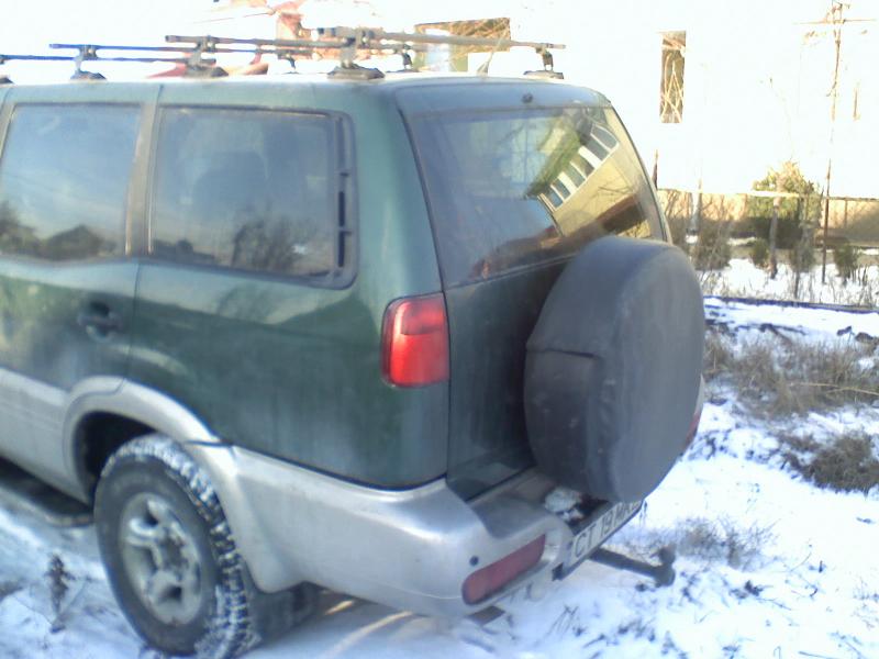

Si ridicat spatele nu ai in program? Te-am vazut duminica intre Valu si Murfatlar si tare urata e asa lasata de dos.
Pai ma gandesc toata sa o salt putin...problema este ca am un amortizor usor suparat pe dreapta spate si s-ar putea de acolo sa fie problema...din cauza lui am si dat cu carligul la doua treceri de vad...
