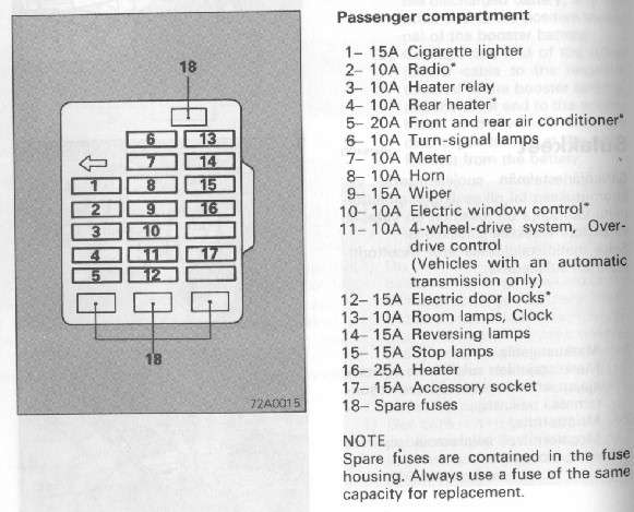

Florin332 Postat Ianuarie 25, 2010 Partajează Postat Ianuarie 25, 2010 Re: Probleme iluminare in bord si pozitii spate-Pajero1992 Uite aici dispunerea sigurantelor si releeelor in cele doua panouri (motor si interior) Pajero 2.8/94 Link spre comentariu Distribuie pe alte site-uri Alte opțiuni partajare...

Florin332 Postat Ianuarie 25, 2010 Partajează Postat Ianuarie 25, 2010 Re: Probleme iluminare in bord si pozitii spate-Pajero1992 Daca nu merg nici pozitiile, mai mult ca sigur e arsa siguranta nr.5 (10A) din panoul de la motor.Una din cauze poate fi si defectarea regulatorului.Pt verificare, scoti mufa din fundu' lui si inlocuiesti siguranta- daca nu crapa ar trebui sa ai pozitii dar fara lumini in bord (daca se arde buba e in alta parte).Iei contactul, pui mufa la loc si incerci din nou. Daca arde siguranta, regulatorul e defect (daca nu, pui capacul la loc si ai scapat :wink: ) In cazul in care regulatorul e defect, il poti "sari" in felul urmator: scoti mufa si unesti PE MUFA pinul 1 (ala singur) cu pinul 3. Mufa ramane in aer. Pajero 2.8/94 Link spre comentariu Distribuie pe alte site-uri Alte opțiuni partajare...

Vizitator ionak88 Postat Februarie 11, 2010 Partajează Postat Februarie 11, 2010 Re: Probleme iluminare in bord si pozitii spate-Pajero1992 Sa rezolvat.Era arsa siguranta nr.5 din compartimentul motor. Multumesc mult la toti pentru ajutor:cl Link spre comentariu Distribuie pe alte site-uri Alte opțiuni partajare...
