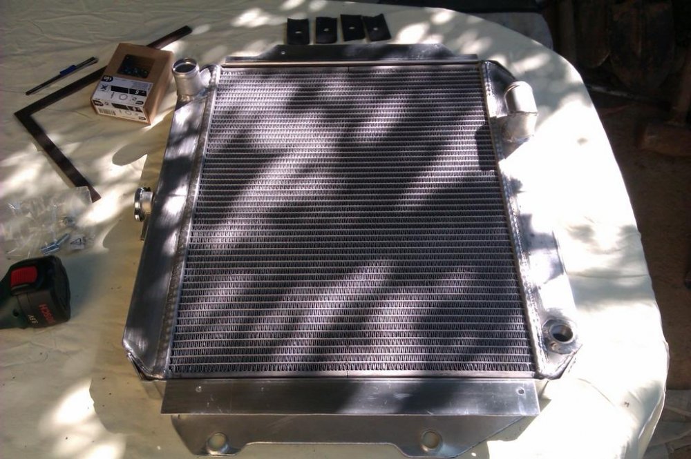

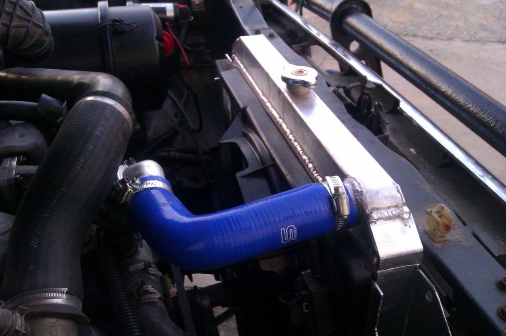

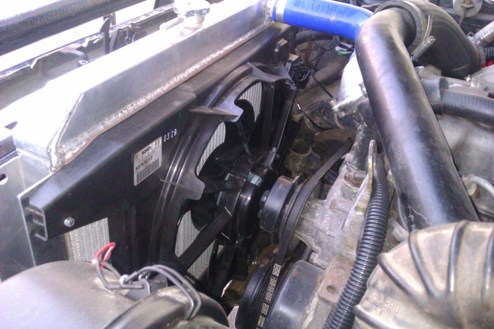

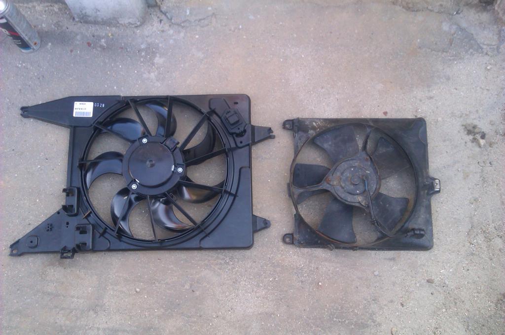

Ignis Postat Iunie 21, 2012 Partajează Postat Iunie 21, 2012 Re: Radiatorul - inlocuire sau reparatie ? Vad ca lumea nu prea comunica pe aici sau poate nu a apelat la aceste firme. Pana la urma am ales Conrad Termic pentru ca au raspuns cel mai prompt, au oferit un pret mai mare cu 200 ron decat Romradiatoare insa termenul pentru realizarea radiatorului a fost de 5-6 zile lucratoare fata de vreo 4 saptamani cat era in cealalta parte. Am facut radiatorul la comanda dupa specificatiile mele, cu modificari necesare pentru prinderea noului GMV de dimensiuni mari. Am bagat furtunul si am spalat pe cat posibil circuitul de racire, iar acum am umplut sistemul doar cu apa si voi turna solutia din poza (Protec Radiator Flush) care sper sa faca mai multa treaba si sa curete ce se mai poate pe acolo. Ulterior voi pregati solutia de racire si voi umple sistemul cu asa ceva. Daca cineva doreste sa se apuce de o astfel de lucrare si are nelamuriri vis a vis de ce am facut eu va rog sa imi comunicati si va ajut pe cat posibil. :cl Ignis 4x4 Link spre comentariu Distribuie pe alte site-uri Alte opțiuni partajare...
victor cojocaru Postat Iunie 24, 2016 Partajează Postat Iunie 24, 2016 Re: Radiatorul - inlocuire sau reparatie ? In cazul asta se poate aplica principiul (romanesc?) "Nu forta! Ia un ciocan mai mare!"... si daca se stramba geamul - doua trei ciocane pe partea cealalta si e ca nou :grin: .Cert e ca m-ai facut curios si am dat cu pila pe acolo... si soc - e cupru.Chiar devin tentante capacele alea.In bani cunoscuti ar fi vreo 23 usd bucata. @ Sorin - multam de oferta. Cutie manuala sau automata ? Salut! Ce ai mai facut cu radiatorul? Da mi si mie un PM cu nr tau. Am aceeași problema.... Link spre comentariu Distribuie pe alte site-uri Alte opțiuni partajare...
