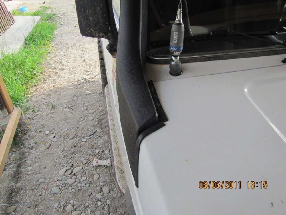

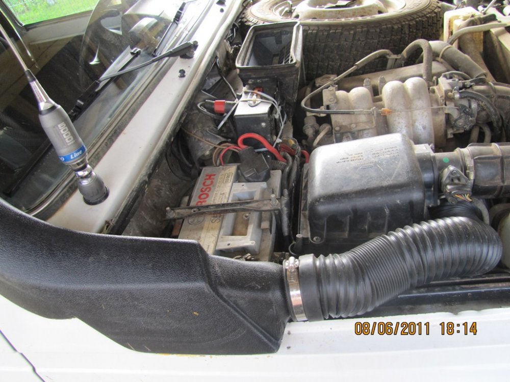

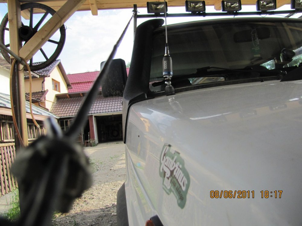

dmx Postat Iunie 8, 2011 Autor Partajează Postat Iunie 8, 2011 Re: Snorkel niva Pun cateva poze ca sa vedeti cum l-am montat eu. Snorkelul vine cu tot ce este nevoie pentru montare, trebuie doar taiat in capota cu flexul(este putina munca la decuparea dublurilor si intariturilor) si pus un cheder de cauciuc pentru protectie(eu am folosit un cheder folosit de la ceva portbagaj) si taiat cu un cutter vechea teava de admisie aer sa ramana doar 4-5 cm de care se prinde tubul flexibil cu care vine snorkelul. De fixat eu l-am lipit cu spuma poliuretanica, deocamdata este fixat foarte bine, sper sa nu fie probleme pe viitor. Omul este făcut să trăiască şi nu pentru a se pregăti să trăiască! Link spre comentariu Distribuie pe alte site-uri Alte opțiuni partajare...
Liviu-San Postat Iunie 8, 2011 Partajează Postat Iunie 8, 2011 Re: Snorkel niva Acum m-am lamurit.Multumim frumos pt efortul depus si sa-l stapanesti sanatos! Daca tot veni vorba, se simte ceva diferenta la mers intre cu si fara snorkel? Link spre comentariu Distribuie pe alte site-uri Alte opțiuni partajare...
dmx Postat Iunie 8, 2011 Autor Partajează Postat Iunie 8, 2011 Re: Snorkel niva Acum m-am lamurit.Multumim frumos pt efortul depus si sa-l stapanesti sanatos!Daca tot veni vorba, se simte ceva diferenta la mers intre cu si fara snorkel? Nu este ceva o diferenta mare, clar sesizabila, dar parca trage putin mai bine. Eu l-am montat in acelasi timp cu trecerea pe anvelope simex :dr2 si comportamentul masinii s-a modificat destul de mult deci o informatie clara nu pot sa-ti dau:cn Marea diferenta este ca acum trec prin apa fara emotii:grin: Omul este făcut să trăiască şi nu pentru a se pregăti să trăiască! Link spre comentariu Distribuie pe alte site-uri Alte opțiuni partajare...

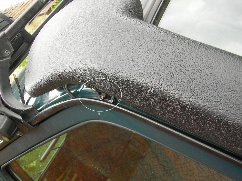

Niva Postat Iulie 2, 2011 Partajează Postat Iulie 2, 2011 (editat) Re: Snorkel niva Da ! Am achizitionat si eu un snorkel (burlan - cum zice furnizorul)ca DMX , dar nu am nici o prindere , un bosaj pentru suruburi - nimic. Oare cum se prinde aceasta piesa pe masina?:oo Solutia cu poliuretan este doar provizorie ca ci acest adeziv se macina in timp de la trepidatii. Poate i-mi da cineva un sfat . Snorkelul protejeaza motorul a nu fii inundat in caz ca se acceseaza albii de riu etc., nu are nici o treaba cu bunul mers al motorului , din potriva - daca iti alegi un snorkel ce nu asigura debitul de aer prescris de constructor poti sa cresti in consum si sa scazi in performantele motorului. In cazul pozei de mai jos snorkelul e vital pentru motor. i. Editat Iulie 2, 2011 de Niva complectare Link spre comentariu Distribuie pe alte site-uri Alte opțiuni partajare...
nas ne dagoniat Postat Iulie 2, 2011 Partajează Postat Iulie 2, 2011 Re: Snorkel niva si eu sunt in aceeiasi situatie,deocamdata l-am fixat provizoriu cu banda dublu adeziva ,ca sa pot efectua taietura din capota,maine ca tot e duminica va trebui sa studiez problema asta pt.ca sunt adeptul unei fixari mai sanatoase pe langa medoda lipiri de caroserie Link spre comentariu Distribuie pe alte site-uri Alte opțiuni partajare...
Niva Postat Iulie 2, 2011 Partajează Postat Iulie 2, 2011 Re: Snorkel niva poate intervine un expert in domeniu si ne ajuta cu un sfat !:wink: Link spre comentariu Distribuie pe alte site-uri Alte opțiuni partajare...
nas ne dagoniat Postat Iulie 4, 2011 Partajează Postat Iulie 4, 2011 Re: Snorkel niva in definitiv am ales sa fixez snorkelul in 5 puncte din care 3 prin lipire si 2 prindere mecanica prin confectionare a 2 cleme atasez foto cu lucrarea Link spre comentariu Distribuie pe alte site-uri Alte opțiuni partajare...
Niva Postat Iulie 4, 2011 Partajează Postat Iulie 4, 2011 Re: Snorkel niva Multani de sfaturi ! Miine ma apuc de montaj ! Link spre comentariu Distribuie pe alte site-uri Alte opțiuni partajare...
