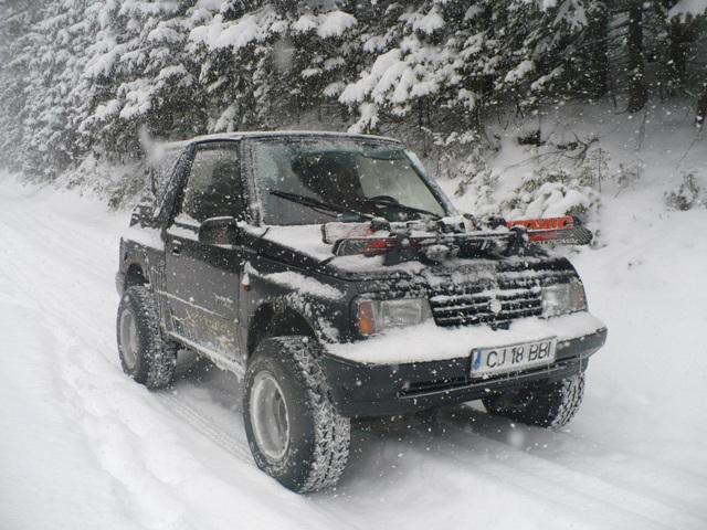

Azi ne-am distrat am fost la schi iar natura ne-a daruit niste conditii super
Zapada mieilor asa ca nu ne-am putut abtine si am facut putin freeride prin zapada pulver :wink: poze de pe drum si spun ca masinuta s-a comportat fff bine chiar daca nu era echipata cu botosei si cu cizmulitele de oras s-a descurcat.
