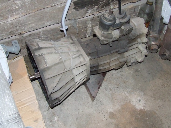

CraiovaDakarProject Postat Februarie 24, 2010 Partajează Postat Februarie 24, 2010 (editat) ...deci s-a stricat! LT77S, de pe Disco-ul meu nu mai vrea sa intre in viteza 2. A inceput intai sa agate usor, apoi a inceput sa intre greu si acum nu mai vrea deloc. Solutiile ar fi sa o repar...si aici raman recunoscator celui care imi recomanda un service/mecanic bun, prin sudul tarii sau sa o inlocuiesc. Am inteles ca se poate pune in loc de LT77S cutia mai noua si mai buna R380. Are cineva una in plus? Editat Februarie 24, 2010 de CraiovaDakarProject Nicky Land Rover Discovery 200 Tdi http://www.calatorsauturist.ro/ ____________________________________________________________________ Cand vantul aventurii incepe sa bata, trebuie sa-i urmezi chemarea Link spre comentariu Distribuie pe alte site-uri Alte opțiuni partajare...

Vizitator fender Postat Februarie 24, 2010 Partajează Postat Februarie 24, 2010 Re: Problema cutie viteza Nu, nu am. Cutia aceea era/este o cutie de transfer. Daca tot m-am bagat in vorba... 1. Cum se manifesta cutia cu motorul oprit, intra intr-a doua? 2. La fel, cum face cu motorul mergand si cutia de transfer la punctul mort, intra sau nu? In caz ca intra, ceva zgomote? Link spre comentariu Distribuie pe alte site-uri Alte opțiuni partajare...
old school Postat Februarie 24, 2010 Partajează Postat Februarie 24, 2010 Re: Problema cutie viteza Salutare! Un R380 am eu, scoasa de pe un Defender, dar din stiinta mea nu se potriveste in locul lui LT77. Are axul (pe care se cupleaza ambreiajul) si carcasa (bell housing cred ca-i zice) mai lungi si s-a folosit pentru motorul 300tdi. LT 77 merge cu 2.5 td si cu 200tdi. Partea cu reductorul e la fel. Land Defender 90 Link spre comentariu Distribuie pe alte site-uri Alte opțiuni partajare...
CraiovaDakarProject Postat Februarie 25, 2010 Autor Partajează Postat Februarie 25, 2010 (editat) Re: Problema cutie viteza 1. Cu motorul oprit intra in viteaz a doua. Daca il pornesc apoi, ramane acolo(intr-a doua) dat daca incerc sa plec de pe loc, o arunca afara. 2. Cu motorul pornit si cutia de transfer decuplata intra, dar face un fel de huruit si vibreaza tare maneta de schimbat viteze. Am inteles ca R380 e diferit cel care se pune pe motoarele V8 si ca cele pentru Tdi sunt la fel Editat Februarie 25, 2010 de CraiovaDakarProject Nicky Land Rover Discovery 200 Tdi http://www.calatorsauturist.ro/ ____________________________________________________________________ Cand vantul aventurii incepe sa bata, trebuie sa-i urmezi chemarea Link spre comentariu Distribuie pe alte site-uri Alte opțiuni partajare...
Vizitator fender Postat Februarie 25, 2010 Partajează Postat Februarie 25, 2010 Re: Problema cutie viteza Pare o problema de mecanism selector. Eu mai intai as controla pe la levierul de comanda, e usor si nu trebuie sa dai cutia jos. Deschide link-ul acesta. In pozele 6 si 7 se vede placa de reglaj intre 2 capete de arcuri (adica asta) - ar putea fi rupta (nu neaprata de tot) si impiedica miscarea levierului, desi, de obicei, afecteaza si vit a IV-a. In pozele 7 si 16 se vede o piesa de plastic bej/maro imprejurul unei bile (adica asta) - se uzeaza, chiar se rup parti din ea. Pt. celelalte cauze trebuie sa desfaci cutia asa ca n-are rost sa le insir. Daca vrei o R380 trebuie sa cauti una de pe Discovery 300tdi (nu de pe Defender, nu V8). Are suportul pe sasiu in alt loc dar sasiul are gauri unde trebuie si faci doar o translatie a suportului vechi. In principiu ti-ar mai trebui si asta. In caz ca te decizi pt. una reconditionata si vrei sa mai tii masina multa vreme iti recomand o R380 de Td5 (sufix L) ca e facuta sa duca un cuplu mai mare (nu merge s-o pui direct de pe un D2 Td5, trebuie schimbat arborele primar - vorbesti cu cei de la care iei cutia reconditionata). Iti mai dau detalii daca o sa fie cazul. Link spre comentariu Distribuie pe alte site-uri Alte opțiuni partajare...
CraiovaDakarProject Postat Februarie 25, 2010 Autor Partajează Postat Februarie 25, 2010 (editat) Re: Problema cutie viteza Am inteles, multumesc, asa o sa fac. Aici presupui ca e problema, corect? Daca ai ceva timp si chef mi-ar fi de ajutor sa le insiri si pe celelalte. Danke! Editat Februarie 26, 2010 de CraiovaDakarProject Nicky Land Rover Discovery 200 Tdi http://www.calatorsauturist.ro/ ____________________________________________________________________ Cand vantul aventurii incepe sa bata, trebuie sa-i urmezi chemarea Link spre comentariu Distribuie pe alte site-uri Alte opțiuni partajare...
CraiovaDakarProject Postat Martie 5, 2010 Autor Partajează Postat Martie 5, 2010 Re: Problema cutie viteza Problema rezolvata prin inlocuirea cutiei de viteze. Nicky Land Rover Discovery 200 Tdi http://www.calatorsauturist.ro/ ____________________________________________________________________ Cand vantul aventurii incepe sa bata, trebuie sa-i urmezi chemarea Link spre comentariu Distribuie pe alte site-uri Alte opțiuni partajare...
sierrafery Postat Martie 5, 2010 Partajează Postat Martie 5, 2010 Re: Problema cutie viteza Intervin si eu aici ca se potriveste titlul si problema mea e asemanatoare. Intra greu in a-2-a si a-3-a, am crezut ca nu lucra bine partea de ambreiere si am schimbat pompa si cilindrul receptor(nu-mi pare rau ca erau destul de varza) dar situatia nu s-a imbunatatit simtitor, doar ca am pedala mai tare si prinde bine din prima. Ca sa accesez zona aia de mecanism selector cu piesele aratate de d-l Fender nu trebuie deloc umblat la cutie de dedesubt?...... am acces din interior sau cum?.....:hl.....pana la momentul desfacerii cutiei de viteze mi se pare ca as putea si eu sa ma descurc daca stiu cum sa incep. P.S. Am vazut ca piesa aia de plastic e la fel pentru ambele cazuri deci ma gandesc ca si cutiile sau procedura seamana. Hai noroc NU RASPUND USERILOR CU PROFIL INCOMPLET LA MASINA(model, an, motor, transmisie), NU RASPUND PE PM LA PROBLEME TEHNICE SAU DE INTERES GENERAL Discovery Td5 ES , "00. manual, ECU tunat, intercooler marit...merge de rupe Link spre comentariu Distribuie pe alte site-uri Alte opțiuni partajare...
