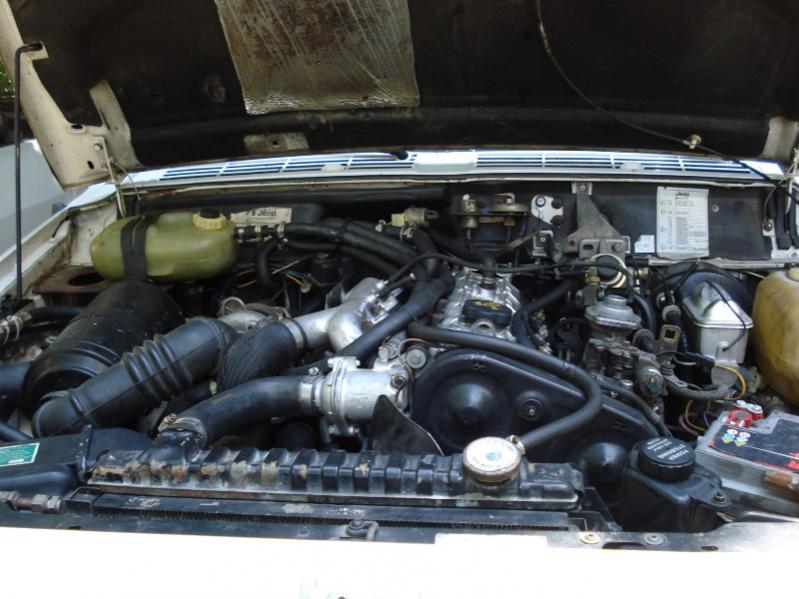

radupeica Postat Martie 2, 2010 Partajează Postat Martie 2, 2010 am luat acum un an si ceva un Cherokee 2,1td care m-a uscat de bani(mai mult de 8000euro fara sa-i fac nici o modificare pentru off-road),printre altele i-am reparat turbina la ASM TURBO Miercurea Ciuc si la scurt timp am vazut ca am ulei in radiatorul de aer (intercooler daca nu gresesc),l-am schimbat (radiatorul) cu unul 100% curat si tot asa face. ce ma sfatuiti sa fac? multumesc anticipat. asta e masina Respecte.Radu Nu te certa niciodată cu un prost, te va aduce la nivelul lui și te va bate cu experienta! Link spre comentariu Distribuie pe alte site-uri Alte opțiuni partajare...
