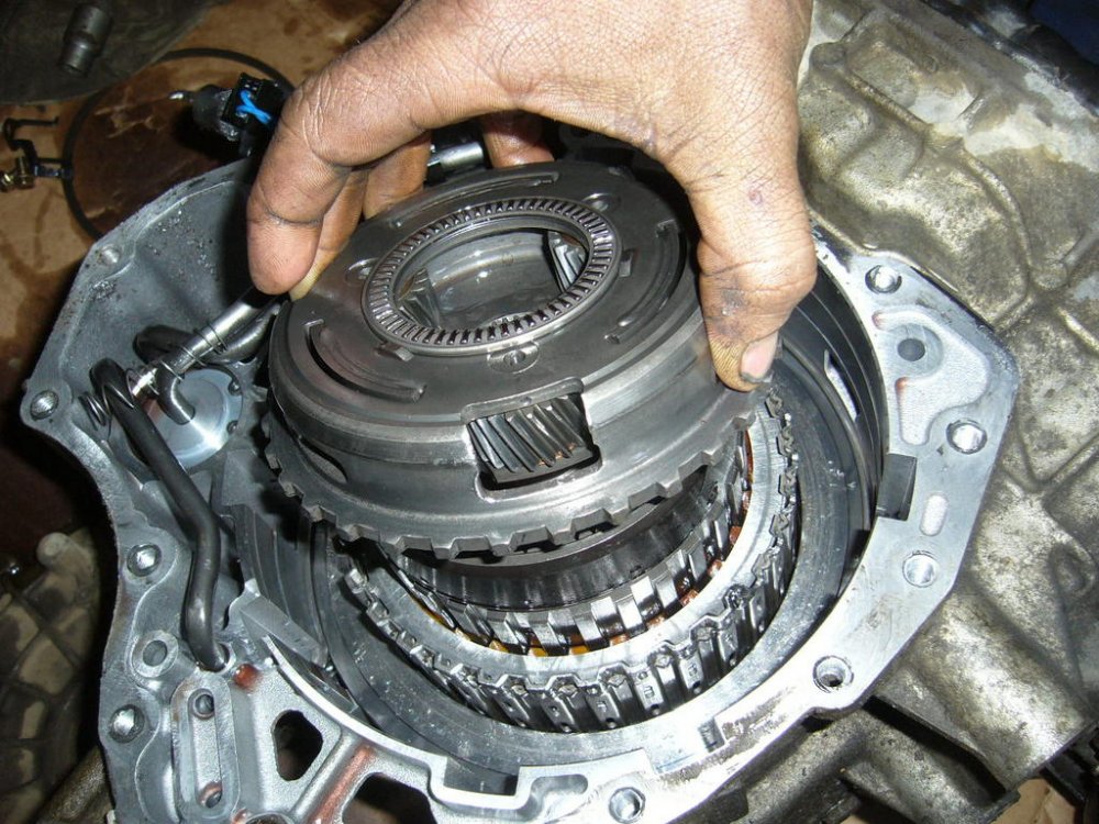

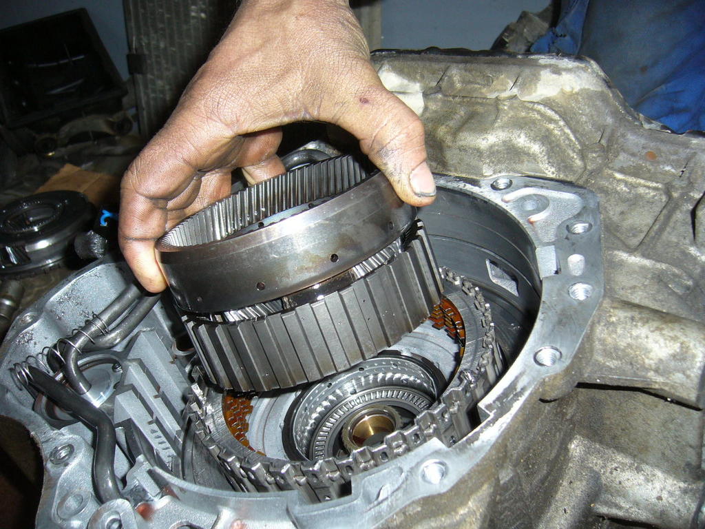

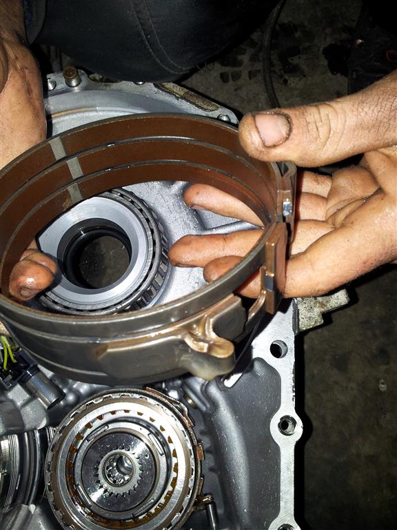

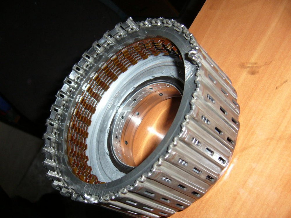

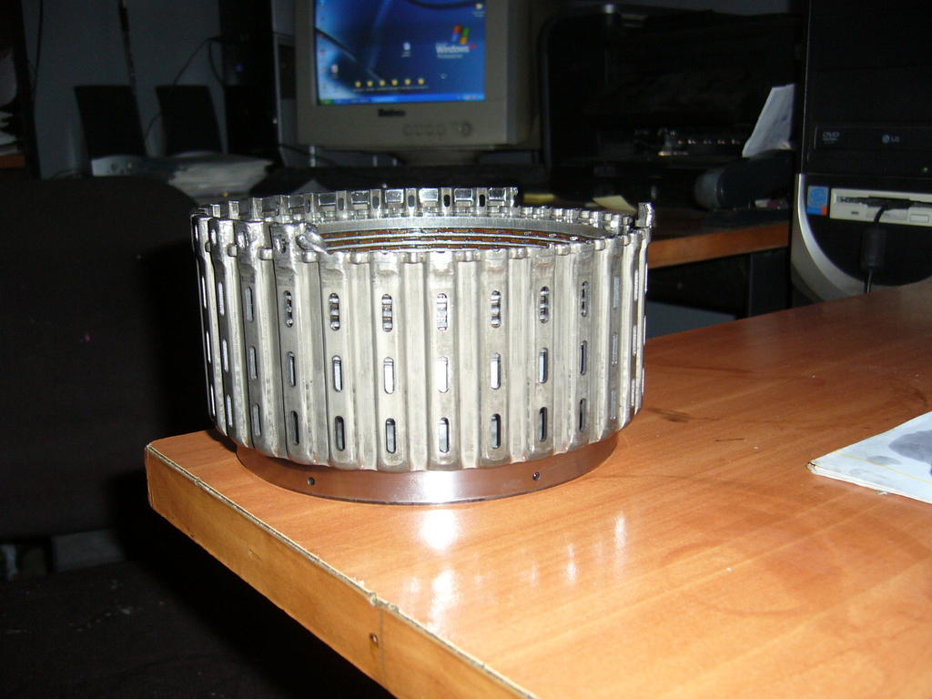

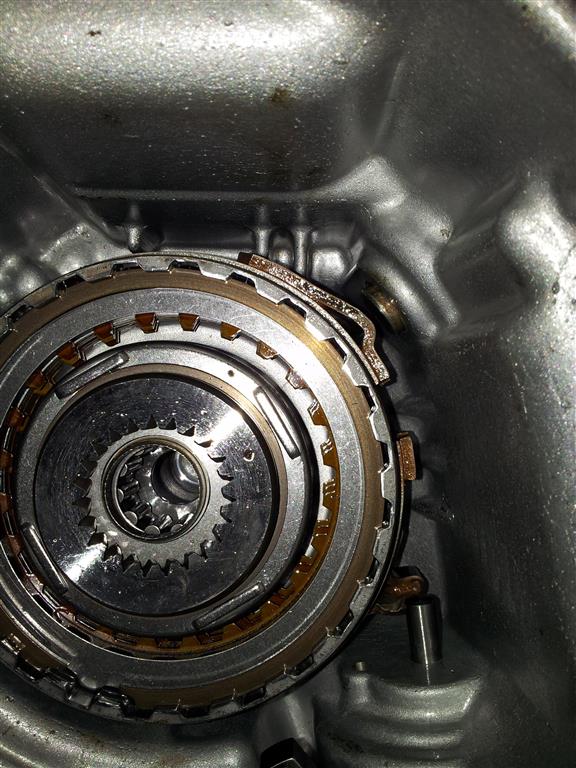

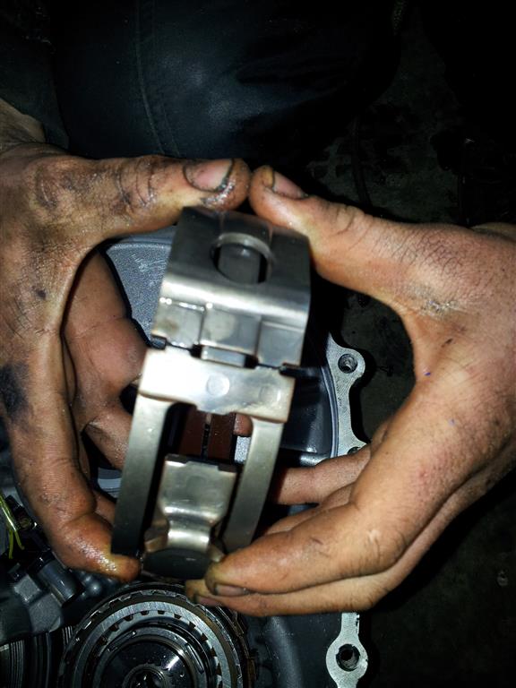

Cristi Chiscop Postat Aprilie 6, 2013 Autor Partajează Postat Aprilie 6, 2013 (editat) Re: Schimb ulei cutie automata Freelander .... OK ! Acum sa revizuim putin procedura : 1-- scoate siguranta de pe capacul de sus --deasupra cutiei , linga baterie cu o surubelnita dreapta mica 2-- a - bagi presiune prin stutul de aerisire sa sara capacul SAU b - tii mina cu o carpa deasupra capacului in timp ce altcineva se pune la volan ,porneste , baga in "R" , accelereza si are grija sa opreasca repede cand iti zboara capacul in mina si incepe sa " borasca" ulei ! 3--scoate siguranta neagra cu cleste de sigurante 4-- scoate "ciuperca" cu tija atasata si arcul de dedesupt In foto 01 se vede in dreapta jos tija pe care tocmai ai scos-o. Tot in foto 01 se vede in dreapta sus capatul surubului pe care nu trebuia sa-l scoti .Principiul de functionare e urmatorul : inelul din foto 03 are o gaura ovala (foto02) in care intra surubul buclucas si-l tine fix. Cand bagi "R" intra ulei sub presiune deasupra ciupercii (tocmai ai vazut ca ti-a zburat capacul in mama si ti-a aruncat ulei ) si impinge ciuperca --implicit tija (foto01) in umarul inelului (foto03) si-l inchide (foto04). Cand ai scos surubul nazdravan s-a miscat inelul si nu mai e cu gaura ovala in dreptul surubului , ci cu taietura care in mod normal i-ar permite sa se stringa (sa-si micsoreze diametrul )-- acum nu mai poate ca ai bagat surubul acolo ! DECI : 5-- baga o sirma cu carlig la capat prin gaura tijei , pe linga peretele interior al carcasei si aseaza inelul cu gaura ovala in dreptul surubului (deci cineva trebuie sa fie sub masina , sa scoata surubul si sa se uite prin gaura lui pina ajunge inelul pe pozitie si apoi sa bage surubul la loc sa fixeze inelul ) 6-- acum trebuie sa pui la loc arcul , apoi ciuperca cu tija ( ai grija ca s-ar putea ca inelul sa nu fie pozitionat cu umarul (foto 03 ) in dreptul tijei exact ca in foto01 -vezi ca tija e in fata umarului si nu pe el = INCORECT pentru ca nu impinge umarul ca sa inchida inelul --- deci trebuie pozitionat corect 7-- pune siguranta cu clestele de sigurante 8--pune capacul la locul lui si siguranta deasupra 9-- verifica nivelul uleiului cf procedurii din RAVE ( pe la surubul de verificare de linga cablul de actionare --sub cutie in stinga) DACA ai reusit FELICITARI , ai din nou o masina functionala ,sa-ti fie invatatura de minte ca trebuie sa te documentezi inainte (daca tu sau mecanicul tau citea inainte procedura din orice program de service - chiar si Autodata -vedea pe unde se pune uleiul ) si ESTI DATOR CU O BERE !!!!! P.S. : VEDETI CA POZELE NU S-AU INCARCAT IN ORDINEA DORITA DE MINE - vedeti numele pozei (foto01 ... etc. ) si nu ordinea in care sunt afisate Acum rog un moderator sa curete putin topicul ca e cam stufos si pozele bune-s la sfirsit . Editat Aprilie 7, 2013 de DKW Ti-am pus pozele in ordine. 1 Cel mai bun dentist din tara, Fac dinti si la PLANETARA ! Vitara - "91 - de rupt prin padurile patriei Link spre comentariu Distribuie pe alte site-uri Alte opțiuni partajare...
