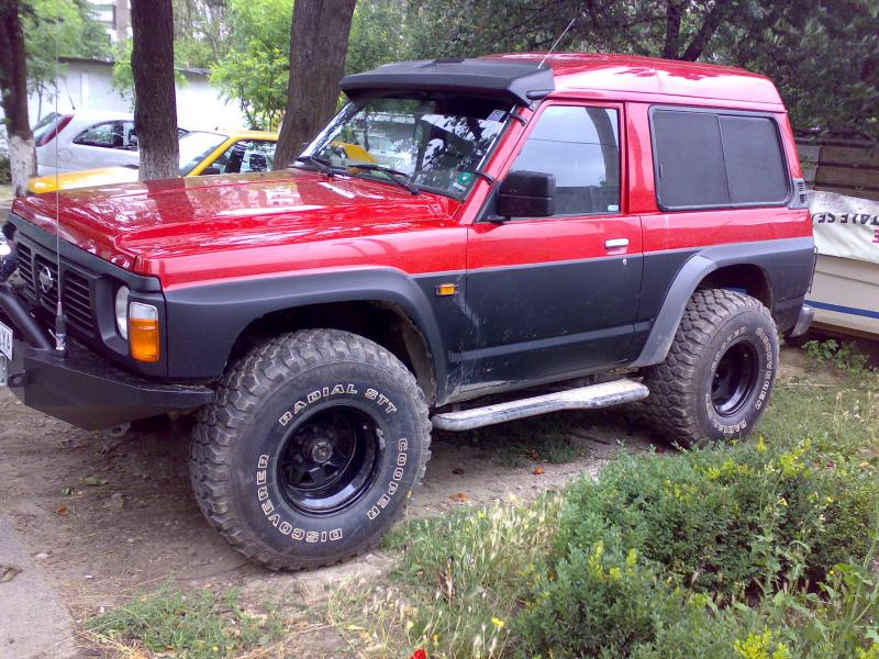

...si spune mi si mie ce marime ai gumele pe masina din poza ?
ai vreun gand sa le vinzi ?
Folosesc tabla de 3 mm.Gumele sunt de 35.De vandut nu vand nimik.Dc bara iese bine si nu vad d c sa nu iasa am sa fac la comanda.

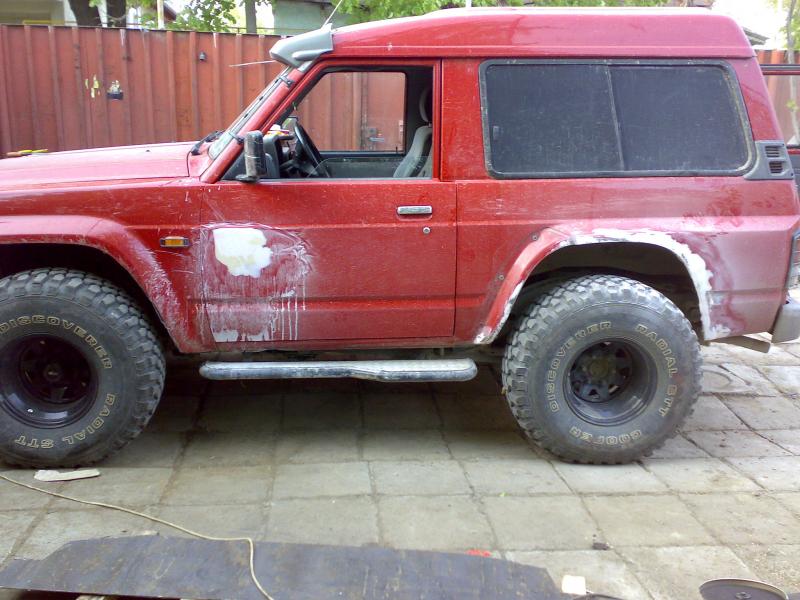

Azi am avut mai mult timp si am facut mai multe pe la bara.In paralel merg si cu chituirea gaurilor ramase de la ornamentele rotilor,urmand ca jumatate din masina sa o imbrac in autocolant negru mat.Folosesc niste platbande groase de 12mm pentru agatarea ochetilor si pt tractere pe care le prind in suruburi de 14 si le si sudez in prelungirea lonjeroanelor pt a fi mai rezistente.Maine sper sa termin bara si sapt.viitoare sa o vopsesc si sa montez proiectoarele pe bulbar.
Gps-cu trebuie sa recunosc bara fata ,spate si portbagajul de la vechiul patrol au fost facute intr-un mare fel,chiar mai bune decat originalele.
