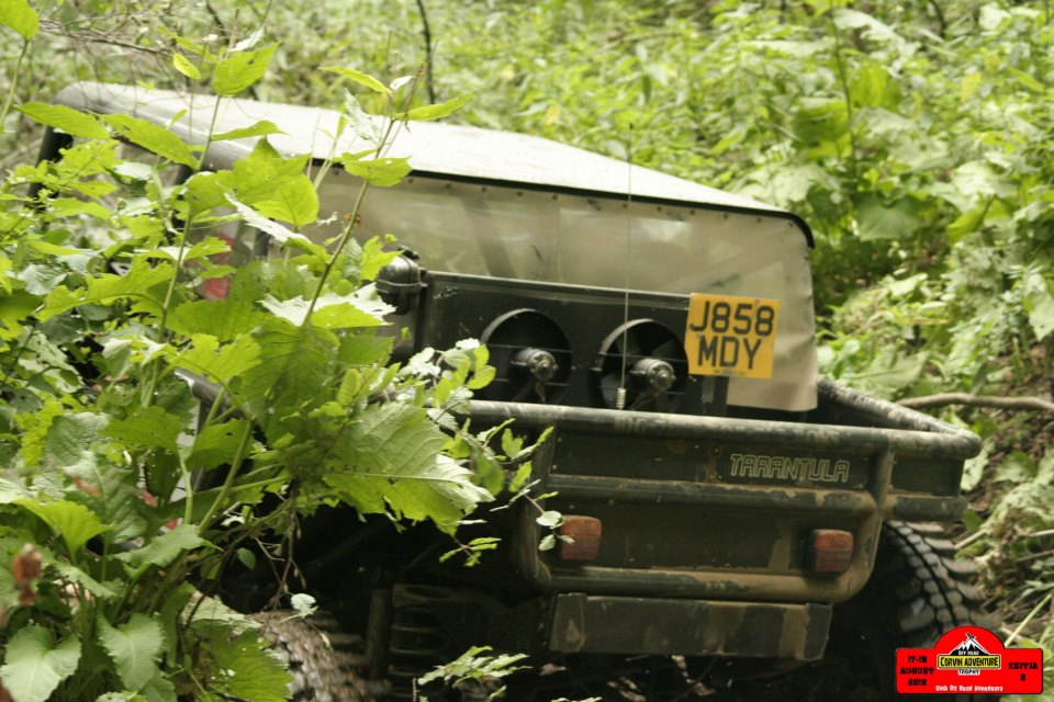

mihai ionescu Postat Ianuarie 30, 2012 Partajează Postat Ianuarie 30, 2012 Re: La Deva se naste un monstru...BALAUROVER zilele astea confectionam portierele (balamale , rame de aluminiu , folie transparenta si zavoere):grin: Link spre comentariu Distribuie pe alte site-uri Alte opțiuni partajare...

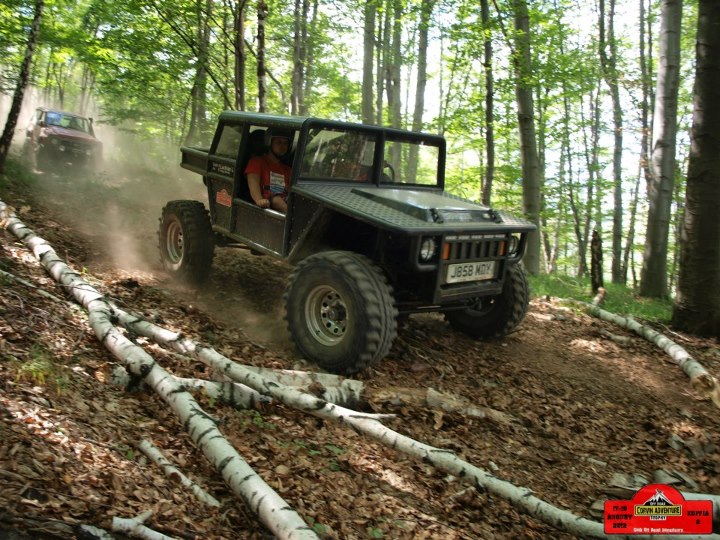

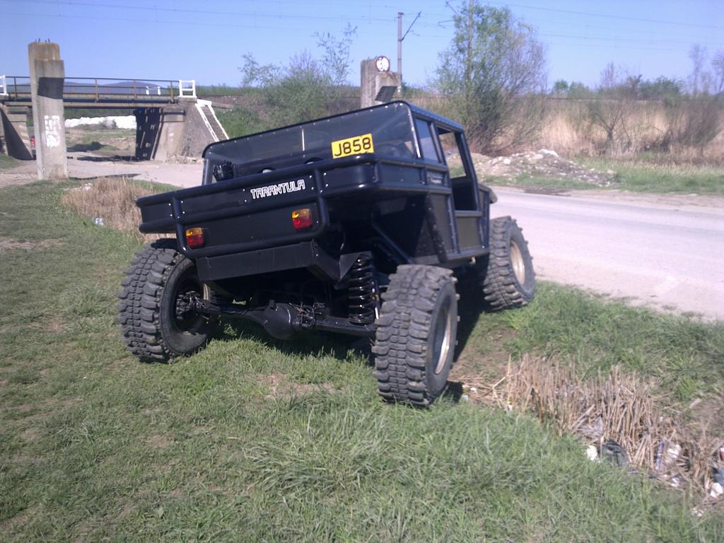

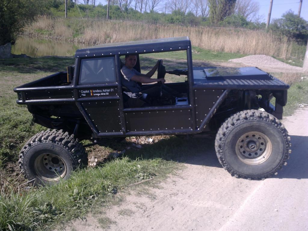

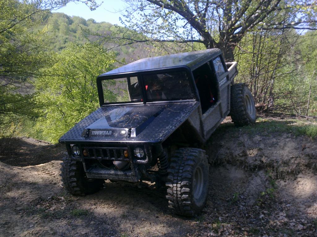

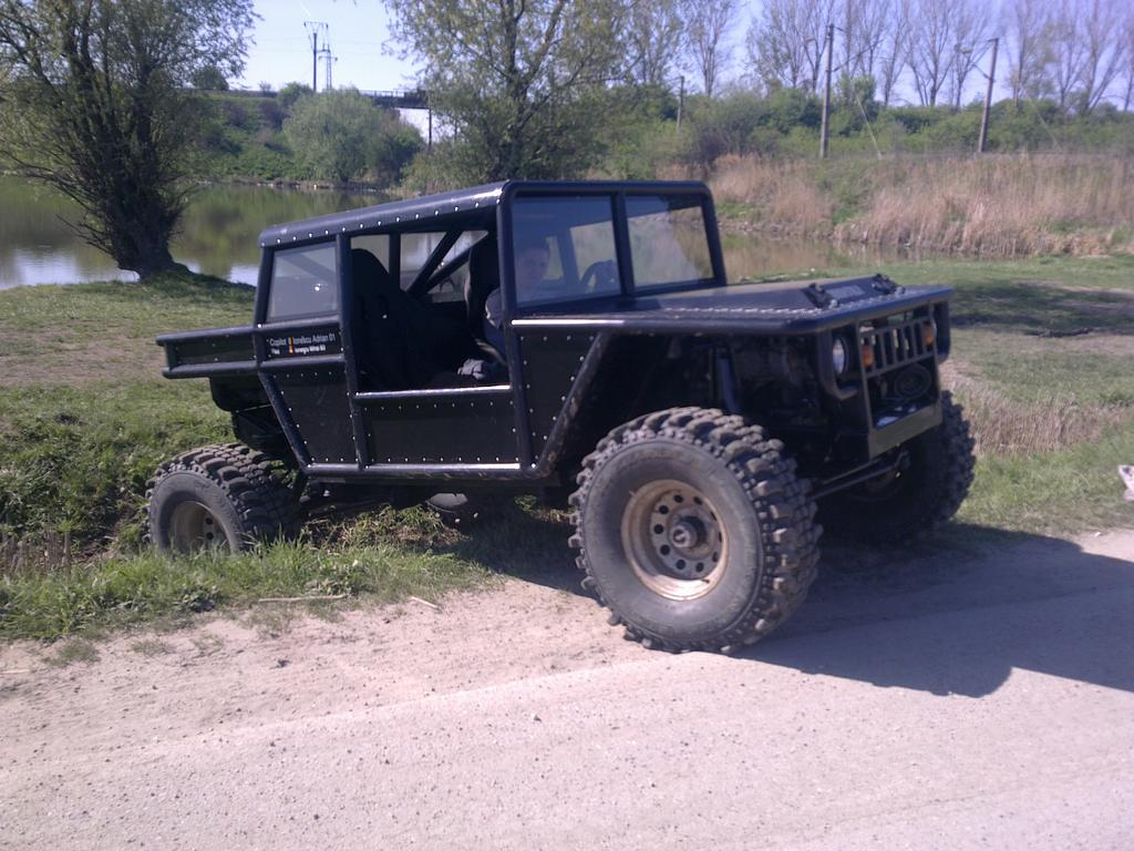

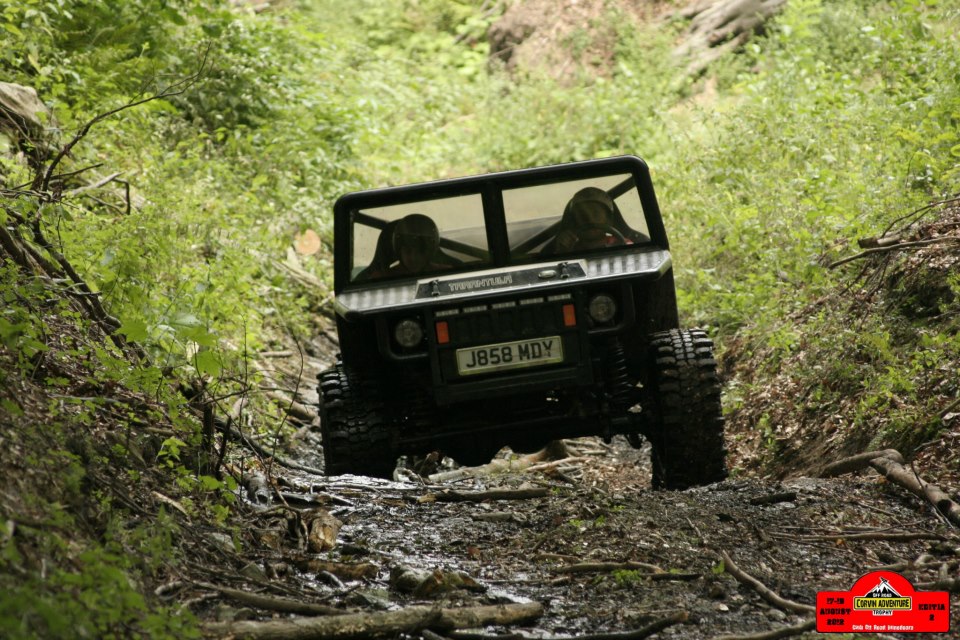

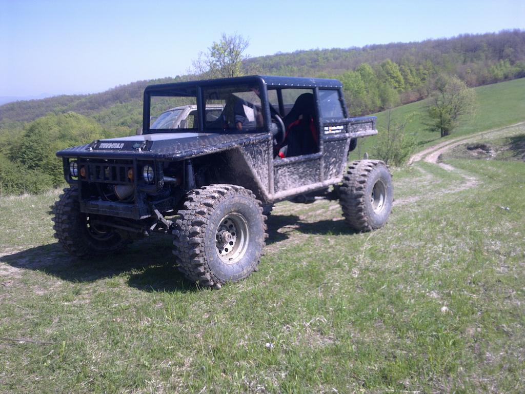

mihai ionescu Postat Aprilie 29, 2012 Partajează Postat Aprilie 29, 2012 Re: La Deva se naste un monstru...BALAUROVER ceva poze de la iesirea de azi Link spre comentariu Distribuie pe alte site-uri Alte opțiuni partajare...
cos Postat Aprilie 30, 2012 Partajează Postat Aprilie 30, 2012 Re: La Deva se naste un monstru...BALAUROVER Inca arata al naibii de bine , desi stiu ca trebuia mai ingusta , mai zvelta , puntile mai libere . Cu toate aste , inca nu ma pot convine pe mine sa nu zic inca o data ca arata al naibii de bine ... ... sa fim corecti pana la capat ! Nu cere nimeni sa fii impecabil si un fel de varf de gama , doar corect e destul ! Link spre comentariu Distribuie pe alte site-uri Alte opțiuni partajare...

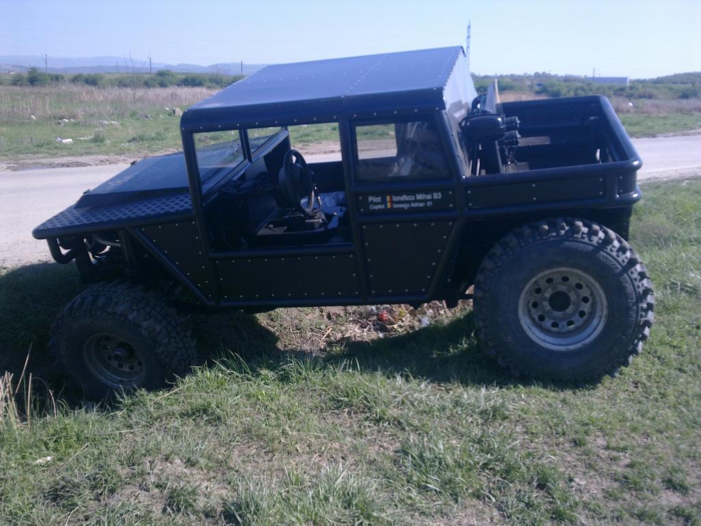

mihai ionescu Postat Aprilie 30, 2012 Partajează Postat Aprilie 30, 2012 (editat) Re: La Deva se naste un monstru...BALAUROVER Masina pare lata din cauza ca este plata 165 h , latimea caroseriei 168, ecartament 198, ampatament 250, lungime 339. Editat Aprilie 30, 2012 de mihai ionescu Link spre comentariu Distribuie pe alte site-uri Alte opțiuni partajare...
pinti Postat Aprilie 30, 2012 Partajează Postat Aprilie 30, 2012 Re: La Deva se naste un monstru...BALAUROVER Mihai, nu pot sune decat jos palaria,merge intr-un mare fel si totul este foarte meticulos realizat.Felicitari !!! ARO M461 din '65 Daca doi oameni iti zic ca esti beat este bine sa te duci sa te culci. Link spre comentariu Distribuie pe alte site-uri Alte opțiuni partajare...

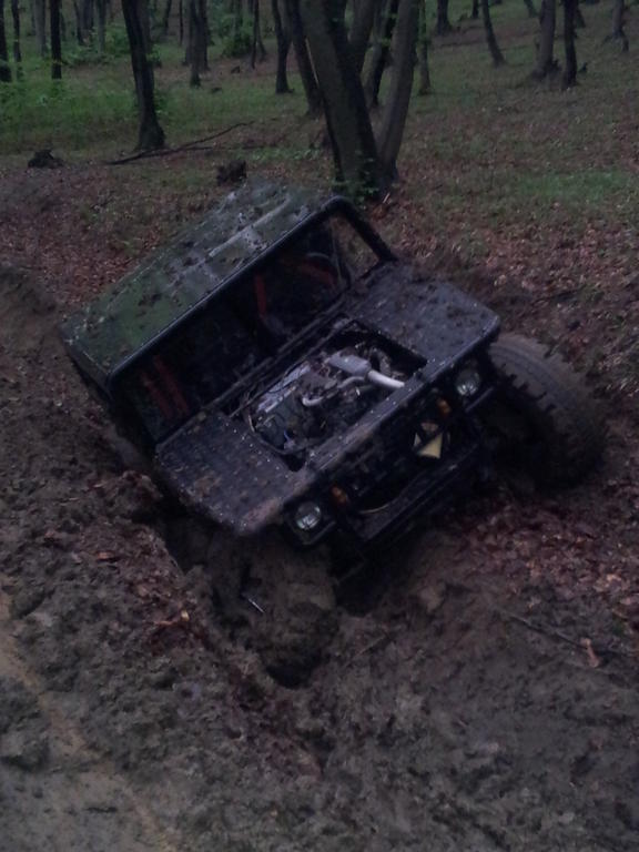

mihai ionescu Postat Mai 27, 2012 Partajează Postat Mai 27, 2012 (editat) Re: La Deva se naste un monstru...BALAUROVER Iesirea in juru Devei soldata cu o dejantare (valva dreapta fata smulsa) Editat Mai 27, 2012 de mihai ionescu Link spre comentariu Distribuie pe alte site-uri Alte opțiuni partajare...

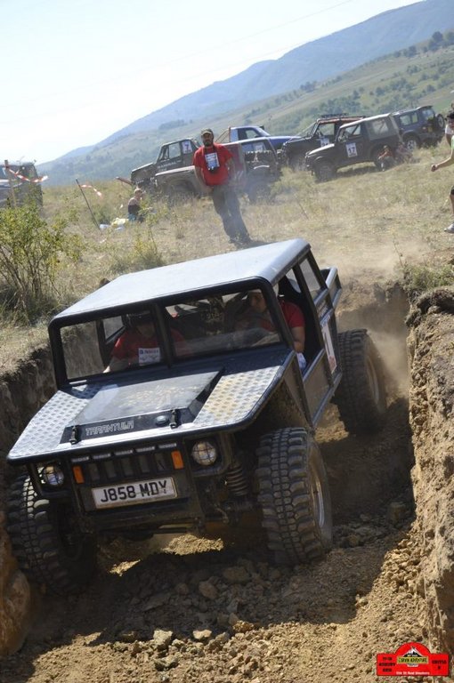

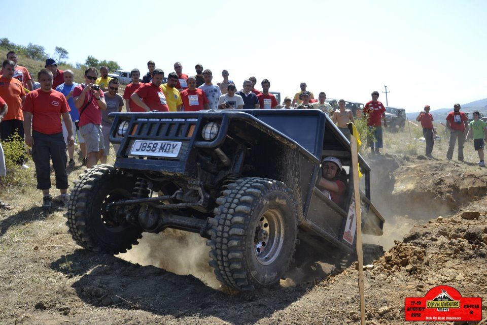

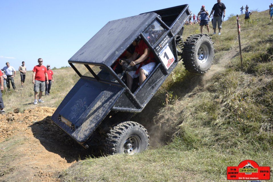

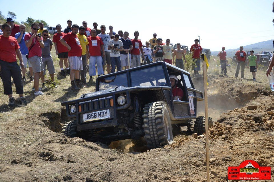

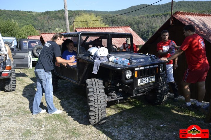

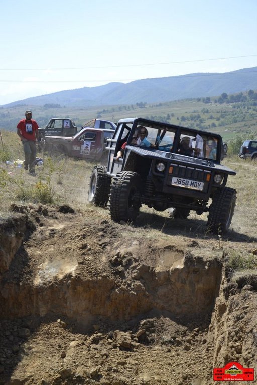

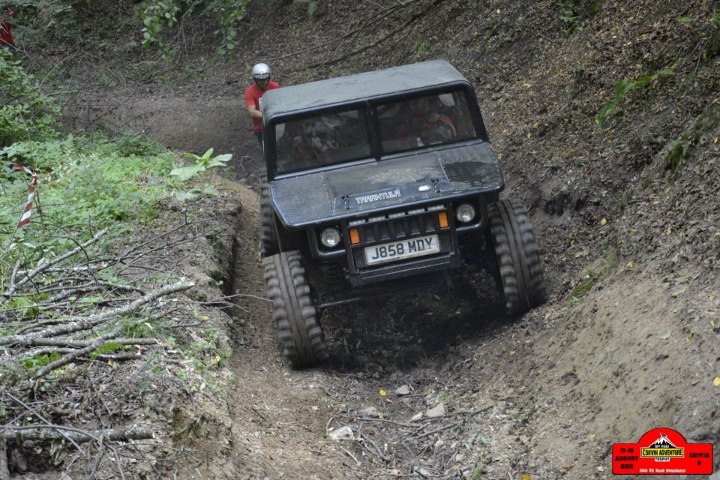

mihai ionescu Postat Septembrie 26, 2012 Partajează Postat Septembrie 26, 2012 (editat) Re: La Deva se naste un monstru...BALAUROVER Corvin Trophy 2012 Editat Septembrie 26, 2012 de mihai ionescu Link spre comentariu Distribuie pe alte site-uri Alte opțiuni partajare...
cos Postat Septembrie 26, 2012 Partajează Postat Septembrie 26, 2012 Re: La Deva se naste un monstru...BALAUROVER Personal consider masina ca fiind un etalon . Respectele mele . ... sa fim corecti pana la capat ! Nu cere nimeni sa fii impecabil si un fel de varf de gama , doar corect e destul ! Link spre comentariu Distribuie pe alte site-uri Alte opțiuni partajare...
Big.Ursu Postat Septembrie 26, 2012 Partajează Postat Septembrie 26, 2012 Re: La Deva se naste un monstru...BALAUROVER Vointa + talent + pricepere + pasiune + bani = BALAUROVER. Am urmarit proiectul de la inceputuri.... NADS Fitted Pentru mine, disputa stiinta vs religie s-a incheiat atunci cand pe biserica a aparut paratraznetul. Cel mai bun sex oral mi-l ofera gura lumii. Link spre comentariu Distribuie pe alte site-uri Alte opțiuni partajare...
cretu Postat Septembrie 26, 2012 Partajează Postat Septembrie 26, 2012 Re: La Deva se naste un monstru...BALAUROVER Frumoasa jucarie. am vazut-o la trial la Hunedoara si..... face. Sta tare bine in teren. Poate putin cam rigida, dar, excelenta. Link spre comentariu Distribuie pe alte site-uri Alte opțiuni partajare...
hainuinimic Postat Septembrie 29, 2012 Partajează Postat Septembrie 29, 2012 Re: La Deva se naste un monstru...BALAUROVER frumos....si practic...si eu am vazut=o la hunedoara la trial merge foarte bine in teren.... Link spre comentariu Distribuie pe alte site-uri Alte opțiuni partajare...
