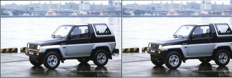

Salut.
Am gasit pe net o poza la un Daihatsu.
ma intereseaza unde se poate confectiona o bara modelel din poza?
multumesc!!!
[ATTACH]77592[/ATTACH]
SALUT.Davema suna la 0720855353 ne vedem ,o desenam,sablon si o facem:2dr
